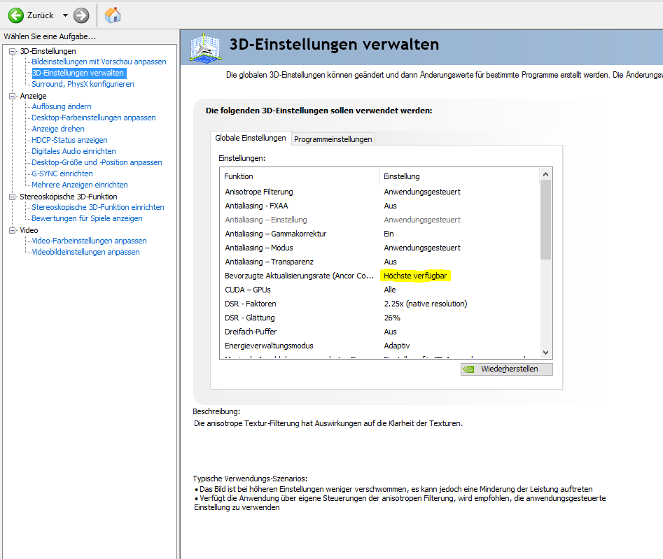

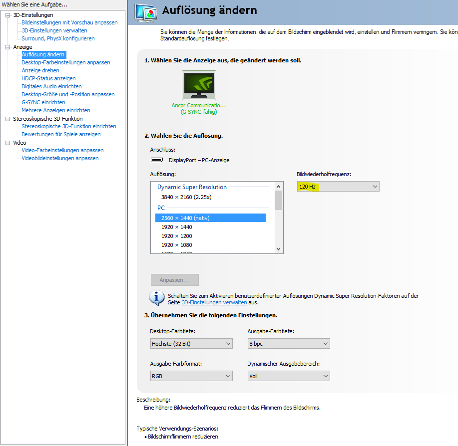

Wenn das mit dem Flimmern sich nicht bessert, dann liegt das entweder am Kabel oder der Moni hat einen Teildefekt. Zwecks den Hertzraten siehe Bildchen. Wenn sich in den Spieloptionen einen Eintrag findet, dann fixiere dort ebenfalls die Hertzfrequenz ...:-)
