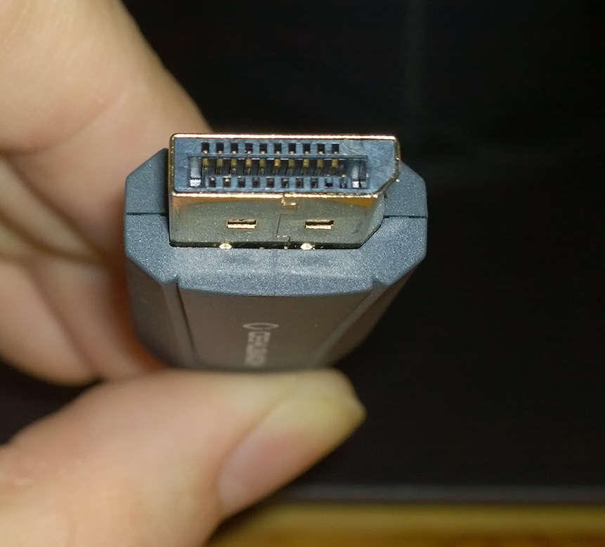

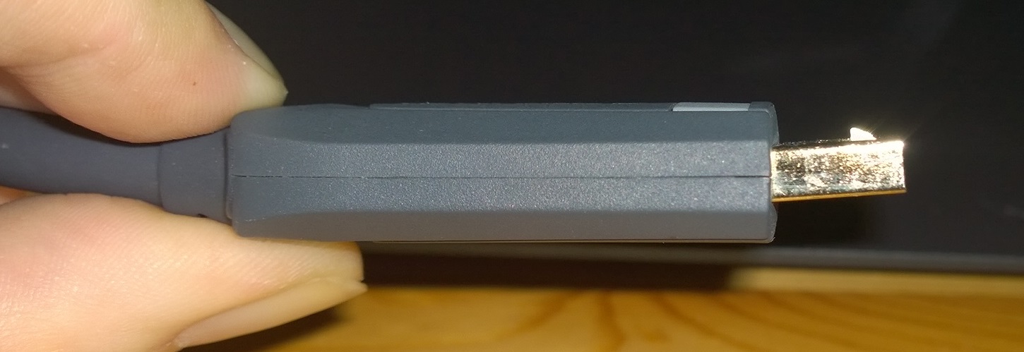

So mein SWIFT ist heute angekommen und ich nur Probleme. Mit dem 7,5m Öhlbach Kabel komme ich nicht über 85Hz, geht man einmal zeitweise drüber schmiert das ganze System ab: Kein Bild mehr egal ob Fernseher oder Swift. Komplett Spannungslos schalten, Swift abziehen, booten, Bild am Fernseher, Swift einstecken Spiel von vorne, dann ist mal kurz das Bild weg, super was ist jetzt. Die Display Port Buchse am Monitor hat einen Wackelkontakt.
Ganz ehrlich, so was geht für den Preis einfach nicht. Wenn ich so tief in die Tasche greife und einen 800€ Monitor an einem 100€ Kabel an einer "Premiumgrafikkarte" nicht Plug&Play ist, läuft was mächtig schief

Das wird dann ein Montagsmodell sein. Bei mir war es Plug&Play. Halt nur mit dem mitgelieferten Kabel, aber egal. Ich vermute aber eher ein defekt an dem Kabel. Lässt sich aber einfach rausfinden indem man das mitgelieferte Kabel mal temporär nutzt. Wenn damit alles läuft und die Hz Zahl sich problemlos einstellen lässt, dann hat das Kabel wohl eher ein Defekt.

7,5 Meter?
Versuch das ganze mal Testweise mit dem mitgeliefertem Kabel.
Bei den China-Overclock Monitoren kann man schon gut sehen, welche Rolle die Kabellänge spielt.
AW: ASUS ROG Swift PG278Q, 27" mit 2560x1440 + 144Hz
Die 7,5m bzw nur 7m sind leider gegeben. Das bei der Länge Kabel Qualität kein Voodoo sondern Realität ist, ist mir klar werden ich ja gerade das teure Öhlbach Kabel gekauft habe.

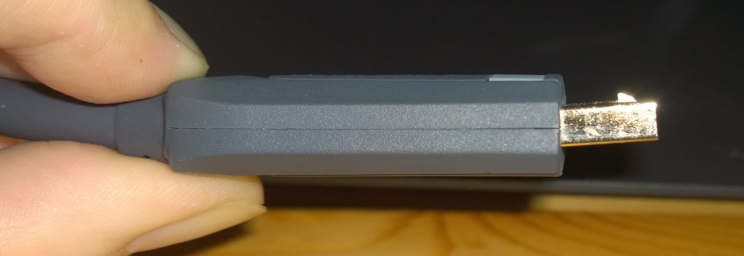

Eine Nacht drüber geschlafen:
Gestern hatte ich mal kurz meine LAN Büchse dran gesteckt und da laufen 2560 @144Hz einwandfrei.
Eben von der Arbeit heimgekommen und mir nochmal den Stecker vom Kabel angesehen:
So sieht ein Stecker eines 100€ Kabels nach 4mal! stecken aus.
Man beachte auch die negativen Kommentare bei Amazon:
http://www.amazon.de/Oehlbach-Trans...mputers_3?ie=UTF8&refRID=0WWGAH7FMBN363XGNFXV
Jetzt darf ich wieder den Schreibtisch rücken, die Fußleiste öffnen, das Kabel rausholen und zurück zu Amazon schicken.
Tolle Sache :Freak

@SavageSkull
"Harter Verschleiß" & eigentlich ein Witz + die Userkommentare bestätigen noch das Gefummel ...^^

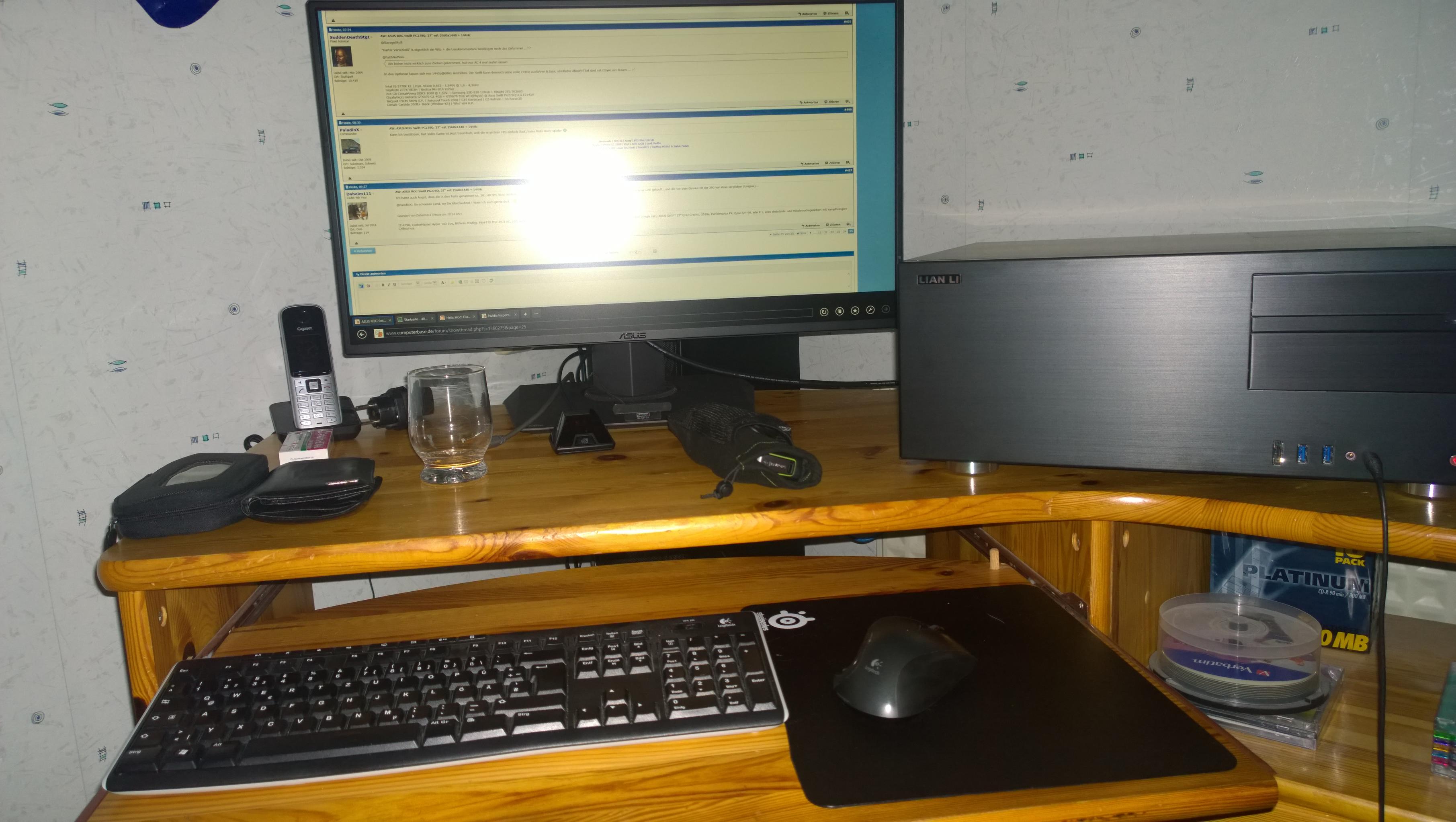

So, ich gehöre nun auch zur glücklichen Gruppe derer, die das sauteure TN Panel auf dem Schreibtisch stehen haben.
Nach langem Schreckmomenten mit einem defekten Kabel nun auch mein erster Eindruck hier zu lesen. Vorab erstmal die Optik:
Der LianLi steht eigentlich im Hifi Rack weiter weg vom Monitor, nur mir hats das 7,5m Kabel zerissen...
(Für die die es interessiert Öhlbach hat das Kabel zurückgenommen)
Ersteindruck,
Igitt ein Steckernetzteil, Bähh kaum Anschlüsse und nur auf Design getrimmt
Erstmal geschaut, ob da Kratzer, Macken, Mängel oder sonstwas Äußeres schadhaft ist. Erstmal nix, also aufgebaut
Nach einem kleinen Exkurs, was das stecken von Oehlbach Premium Kabeln angeht habe ich jetzt ein Bild, wie es vom Monitor gewollt ist.
