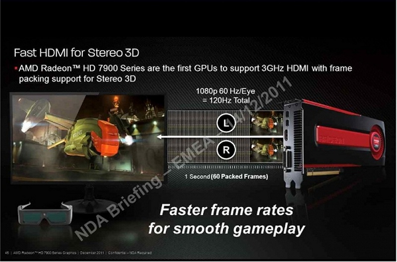

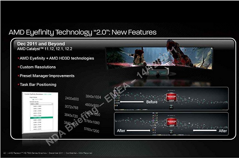

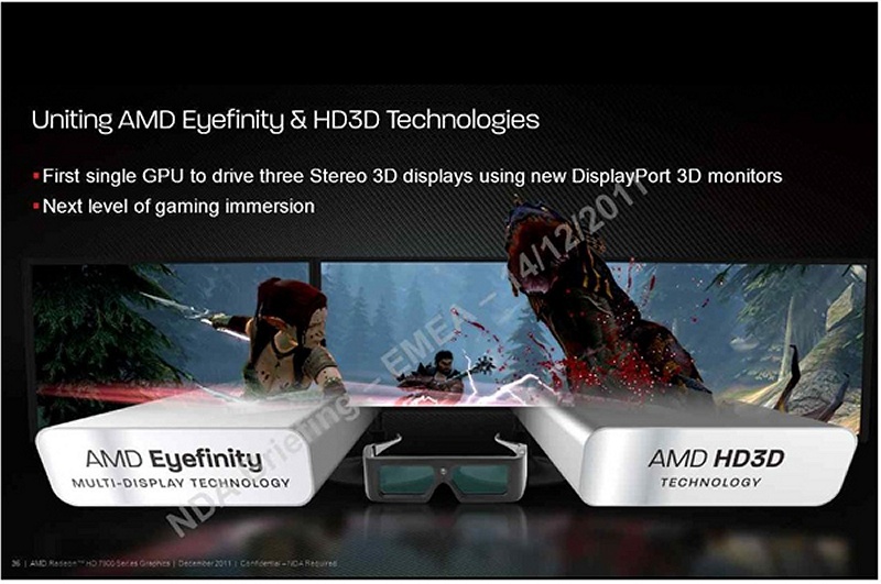

MUHAHAHA! Es gibt erfreuliche Neuigkeiten! Eyefinity 2.0 mit der 7000er Serie. Hier mal die wichtigsten Folien für uns aus der Präsetation:
Hier die Komplette Präsentation: LINK
Quelle: www.3dcenter.org

@ MÆGGES
Danke, joa sehr cool... ich hoffe nur es kommt auch wieder ne richtige HD7xxx Eyefinity-Version (vergleichbar mit der HD5870 EF6)
16 x 16K klingt echt genial!
