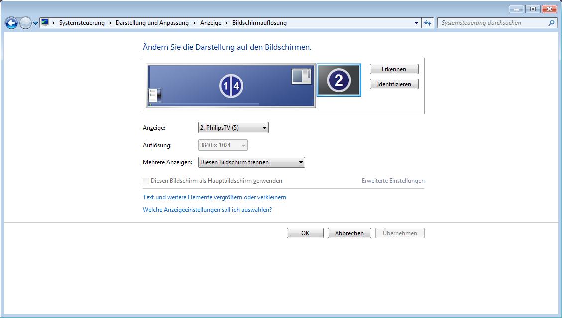

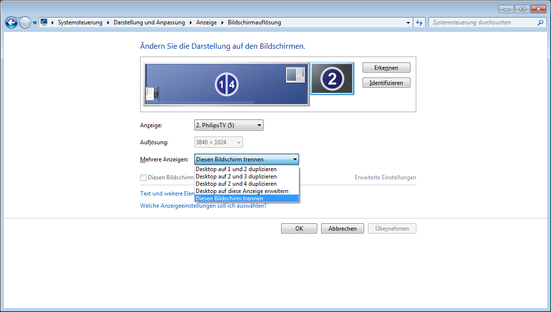

WAS GENAU muss ich in den Anzeigeeinstellungen einstellen, damit ich die Eyefinity-Anzeige (Monitor 1-3 bzw. steht da 4, warum auch immer) beibehalte und GLEICHZEITIG auf dem Monitor 2 (Philips TV) eine HD-TV 1080p Anzeige habe?
Oder auch nur überhaupt ein Bild, Auflösung egal. Auch ein geklontes Bild würde reichen.
Nur kein erweiterter Desktop.
Also wenn das klappt, wäre die Überraschung perfekt!
Und das sind meine Einstellmöglichkeiten für den Monitor:
anzeige2-png.299183
Noch nicht einmal die Auflösung lässt sich ändern...
Sorry, klonen bzw. duplizieren geht ja nicht...wäre dann ja die Eyfinity Auflösung....

Du klickst 2 an und sagst "Erweitern" und OK, und DANACH kannste auch die Auflösung verändern. Dazu haste jetzt aber nicht mich gebraucht, oder? Es klappt irgendwas nicht?
Nein, dazu habe ich Dich wirklich nicht gebraucht.
Wenn da doch nur "Desktop duplizieren" stünde...:rolleyes:
Ich will den Desktop nicht erweitern, sondern einen "eigenständigen" Bildschirm.
Als wenn man den Desktop der Eyfinity-Gruppe klont, aber klonen ist eben eine 1:1 Umsetzung. Da ich aber auf dem geklonten Bildschirm (TV) eine andere Auflösung fahren möchten, spreche ich besser von duplizieren.
Wenn ich jetzt noch meine Taskleiste wieder in die Mitte der Eyefinity-Gruppe bekomme und
auf dem "erweiterten Desktop" eine HD-TV AUflösung hinbekomme, könnte bzw. muss ich damit vorerst leben. Das, was ich will, können die Graka's wohl nicht.

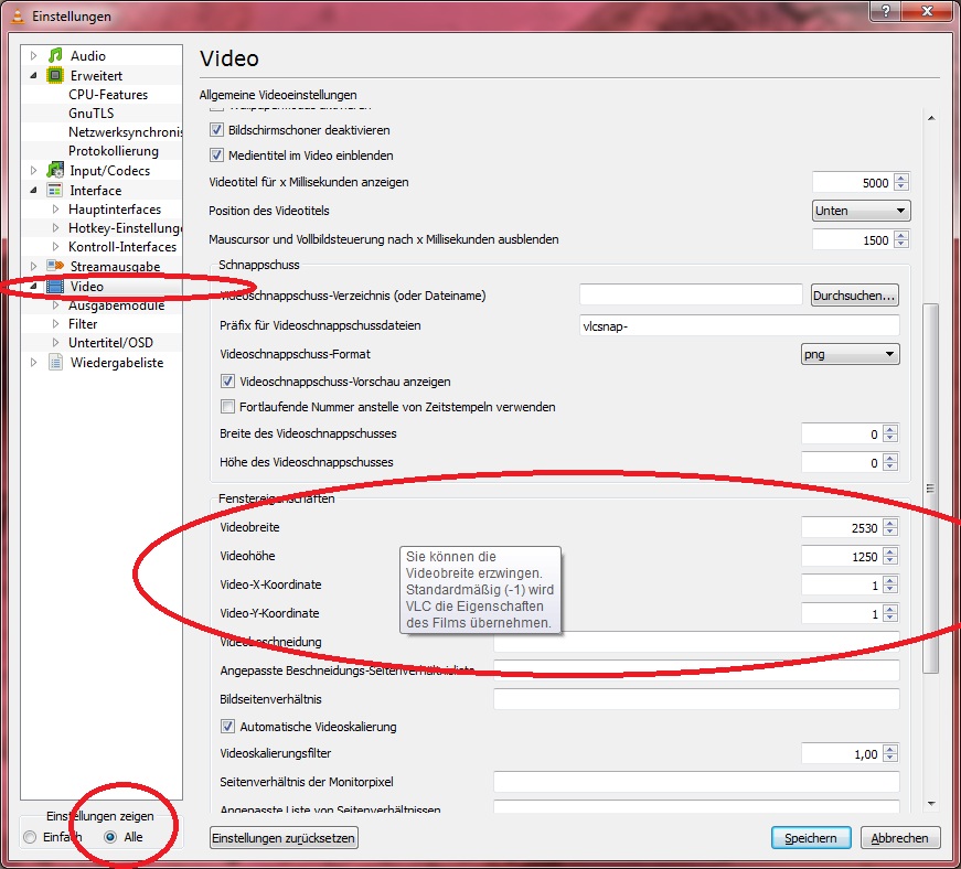

Übrigens kann man dem VLC in den Optionen auch beibringen wo er starten soll...
JiJiB! schrieb:
Windows-Taste + Pfeiltasten = angewähltes Fenster kann auf den Monitoren verschoben werden.
Man lernt nie aus! THX! :)
Genau die Option suche ich noch. In den einfachen Video Einstellungen gibt es eine "Ausgabe", die sich aber wohl nur auf das Videoformat bezieht.
Da drunter kann ich das DirectX Darstellungsgerät auswählen...ist es wohl auch nicht.
Wenn Du mehr weißt, immer raus damit! :D
Siehe Anhang.
Wenn man mal eine Multimonitorkonfig hat(te), lernt man eine Menge ;)
Je nachdem wie dein TV zur Hauptanzeige angeordnet ist, muss bei der X-Koordinate der Wert gesetzt werden. Steht er im Windows links von der Hauptanzeige muss ein negativer Wert rein, ein Positiver wenn er rechts von deiner Hauptanzeige steht.
Das wäre dann wohl entweder -1080 oder 5761 ;) Oder so.
