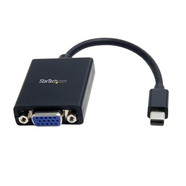

Falls noch nicht irgendwo schon erwähnt
StarTech MiniDP2VGA Converter
Funktioniert einwandfrei mit Eyefinity auf GIGABYTE Radeon HD 7870 und schliesst einen Monitor der nur VGA hat am MiniDP an.
gojomo schrieb:Falls noch nicht irgendwo schon erwähnt
Stolzer Preis^^. Ich habe einen normalen DP zu VGA Adapter, spackt manchmal aber läuft i.o...
