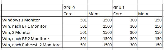

Doch, die zweite GPU hat in keinem der Programme Werte zu den Taktzahlen angezeigt bekommen, der Rest wurde angezeigt.
Wie dem auch sei, ich hab hier noch ein bisschen auf CB gelesen und dann nochmals geschaut, und Zack da wurden die Taktraten angezeigt...:freak: Und nach einem Neustart auch sofort wieder. Muss ich nicht verstehen...
Scheinbar klappt das mit den Taktraten bei der 2. GPU aber mitlerweile. Was mich jedoch stuzig macht, beim Zocken wird für die erste GPU 1000Mhz statt 1100Mhz für angezeigt. Die zweite GPU läuft auch mit 1100Mhz. Der Speicher stimmt mit 1500Mhz.
Das sind 2x Gigabyte 7970Ghz mit 1100Mhz GPU Takt.
Wo ich jetzt den 2. Monitor dran habe, die erste GPU geht aber häufiger mal mit den Taktraten hoch.

GPU0 scheint bei Dir die zweite Grafikkarte zu sein. Ich musste mich da jetzt erstmal orientieren ;)
Dass die erste Graka mit 300/150 MHz (Core/Mem) läuft, das ist bei mir auch so. Allerdings schaltet sich bei mir die zweite immer mal wieder komplett ab (0/0 MHz). Das ist jedoch nicht immer so. Wenn ich beispielsweise einen Browser offen hab und irgendwo wurde mal das Flash-Plugin geladen, dann bleibt die 2. GPU bei 1000/1260 MHz hängen. Erst wenn ich den Browser schließe wird wieder der Standby-Mode aktiv. Es wird Zeit, dass HTML5 dem Flash-Gedöhns den Garaus macht.
Hilfreich ist jedoch bei Dir zu sehen, dass der Betrieb des zweiten Monitors nicht die zweite Karte die ganze Zeit über auf Vollgas laufen lässt.
Könntest Du mal noch den Win-Desktop im 2-Monitor-Betrieb beobachten (Core/Mem auf beiden Karten), wenn alle Programme (Browser, ...) geschlossen sind? Danke.
