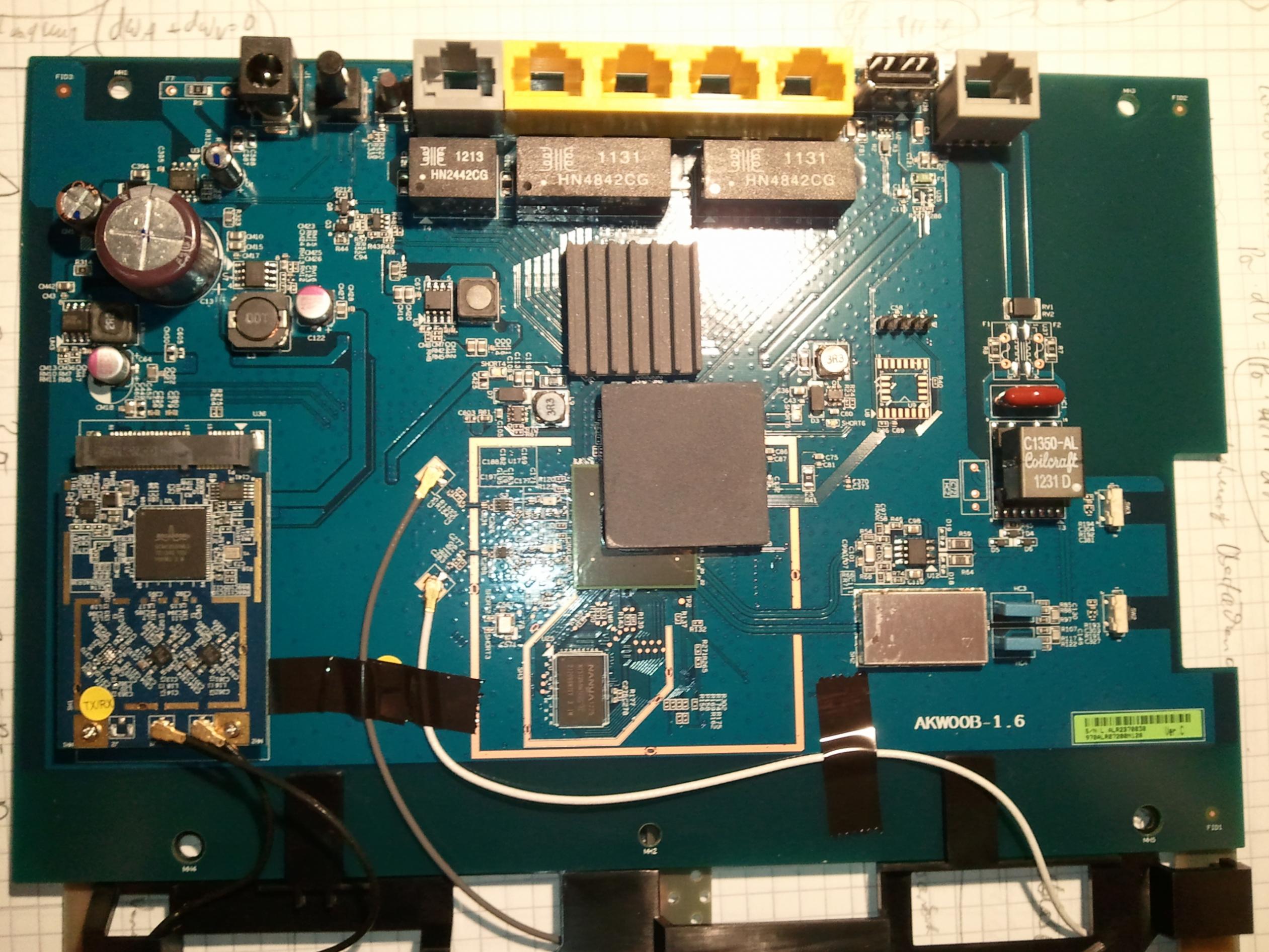

ja ich habe den Router schonmal offen gehabt und es gibt vier Antennenanschlüsse, also 2 für 5GHz und 2 für 2,4GHz (siehe Bild). Welche wofür sind weiß ich auch schon.
Nachdem ich aber mal bei Delock.de ein Anfrage zu einer 5GHz Antenne hatte, meinte ein Mitarbeiter nur, dass das auch vom Standard, also a/b/g/n usw abhängig sei, da die Antenne nur für a/b/g/n ausgeschrieben ist.
Aus diesem Grund war ich ein wenig irritiert, was der Mitarbeiter mir da geantwortet hat.
Also sind sie der Meinung, dass ich eine 5 GHz Antennen z.B. mit 5-7dBi nehmen kann und es eigentlich keine Abhängigkeit vom Standard gibt?

PS: Bild vom meinem Netgear D6200 innen:
der Antenne ist der Standard ziemlich egal, wichtig ist die Frequenz und die ist bei W-LAN nun mal 2,4 oder 5 Ghz.
Da es den IEEE 802.11ac-Standard noch nicht lange gibt, sind auch noch keine Antennen dafür ausgeschrieben.
Genau genommen ist der IEEE 802.11ac Standard noch gar nicht fertig, der wird erst voraussichtlich 2014 ratifiziert.
http://de.wikipedia.org/wiki/IEEE_802.11ac
das mit der Standard-Kompatibilität find auch eigentlich uninteressant, da ja nur das Frequenzband entscheidend ist. Ich habe in meinem kleinen Netbook die vorherige WLAN-Karte durch eine mit ac-Standard ersetzt und die installierten Antennen haben kein Problem damit, wird auch mit 867Mbits angezeigt.
