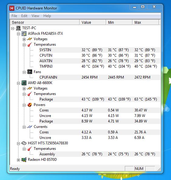

Hier sind die Werte:
Im Windows (idle)

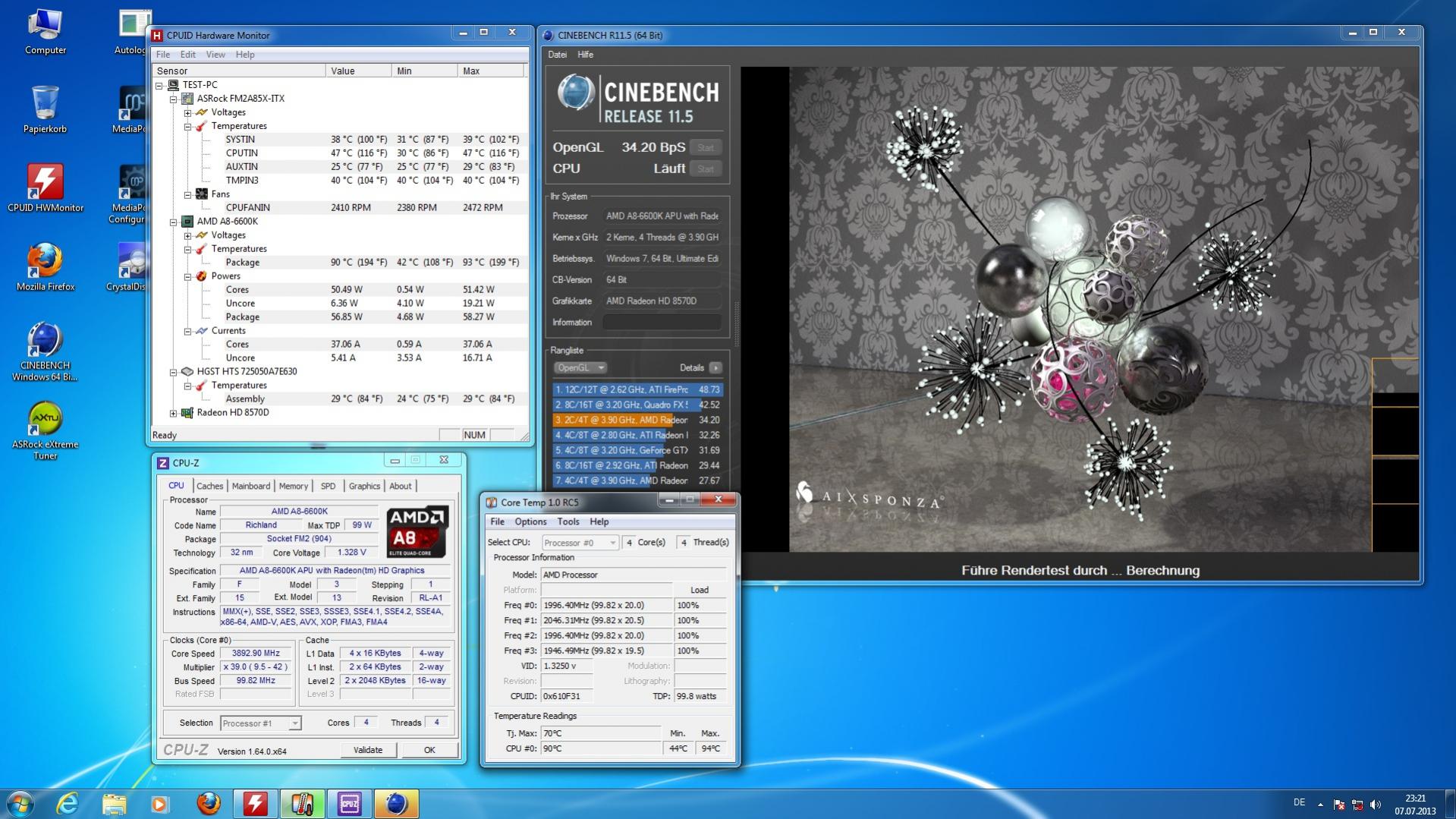

Unter Last:
Die CPU-Temps sind schon bedenklich, wundert mich, dass er da nicht throttelt? Die Core-Temps dürften ja sogar noch etwas höher liegen...
Meiner Meinung ist ein A8 6600K schlichtweg die falsche CPU für dieses Case, da wäre man mit einem A8 6500 deutlich besser bedient. Der liefert fast die gleiche Leistung, ist aber unter Last deutlich sparsamer. Das mit dem CPU-Kühler kann ich irgendwo verstehen, 50€ sind schon ne Menge Holz, ich hätte aber wohl die 10€ Aufpreis angesichts der deutlich besseren Kühlleistung in Kauf genommen...
EDIT: Übrigens würd ich mich mal um die Lüfterregelung kümmern. So wie's aussieht, läuft der CPU-Lüfter immer auf vollen Touren. Wird wohl nicht allzu leise sein, das Dingens.
Bevor man direkt einen neuen Prozessor kauft, würde ich erstmal versuchen zu undervolten/untertakten um die Temperaturentwicklung zu beobachten.
Primär ist der Kühler einfach zu schwach um die Wärme abzuführen.
