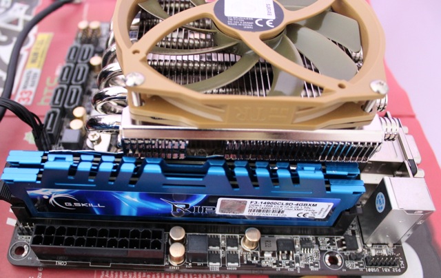

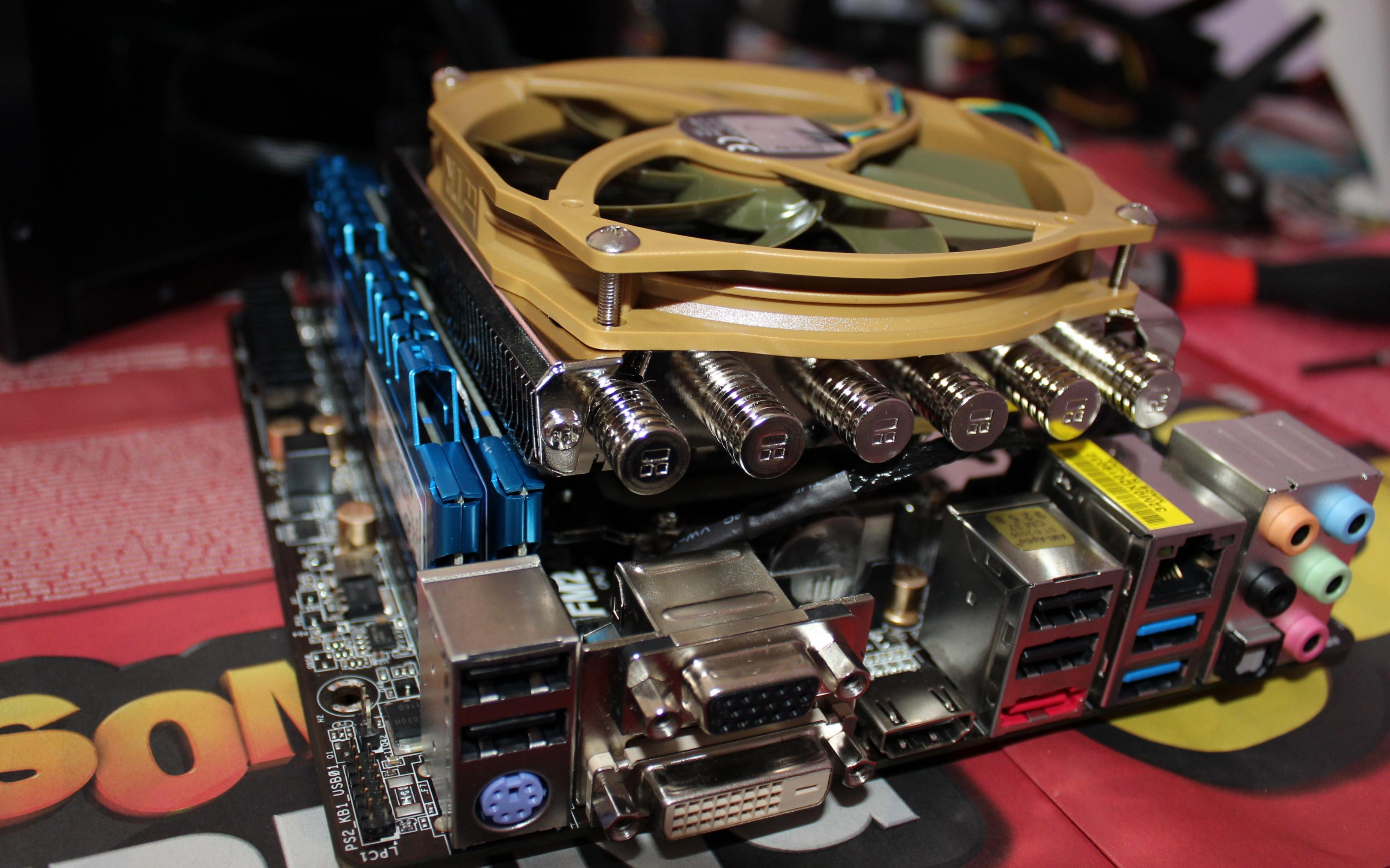

Peter_Shaw schrieb:In diesem Post hatte ich schon mal was verlinkt. Leistungsstärker als der AXP100 wäre wohl noch mal der Silverstone Nitrogon 06 Pro.
ich habe nun axp-100 und versuche den zu montieren. Leider ist er nicht zu 100% mit ASrock board kompatibel...ich kann nur ein Ran Modul verbauen. Die Heatpipes des zweiten RAM Modules ragen zu weit hinaus. Was mache ich jetzt? Die Heatpipes entfernen und dann noch einmal versuchen. Kann ich die Heatpipes entfernen ohne dabei den RAM zu beschädigen? Was würdet ihr mir empfehlen?
Peter_Shaw
Vice Admiral
- Feb. 2007
- 6.598
Kann man grundsätzlich schon entfernen, aber keine Ahnung, wie einfach das bei deinen Riegeln geht. Ich nehme jetzt mal an, es sind RipJaws? Die Heatspreader sind wahrscheinlich geklebt. Bei meinen ersten Grakas, bei denen ich den Werkskühler ersetzt hab, war dieser mit Wärmeleitkleber befestigt. Damals hab ich die Karten in den Tiefkühler gepackt, wodurch der Kleber spröde wurde und sich der Kühler ohne großen Kraftaufwand lösen ließ. Ich weiß nicht, was die bei den Spoilern für ein Teufelszeug verwenden, aber probiers einfach mal aus. Evtl. reichts ja schon, wenn du mit nem flachen/spitzen Gegenstand vorsichtig hebelst. Alle Angaben natürlich ohne Gewähr.
Wenn noch möglich, würde ich den RAM einfach zurückschicken und einen anderen nehmen.
RAM mit Spoilern ist grade bei mITX-Systemen eine eher schlechte Idee. Beim nächsten Mal besser mal besser vorher nachfragen.
