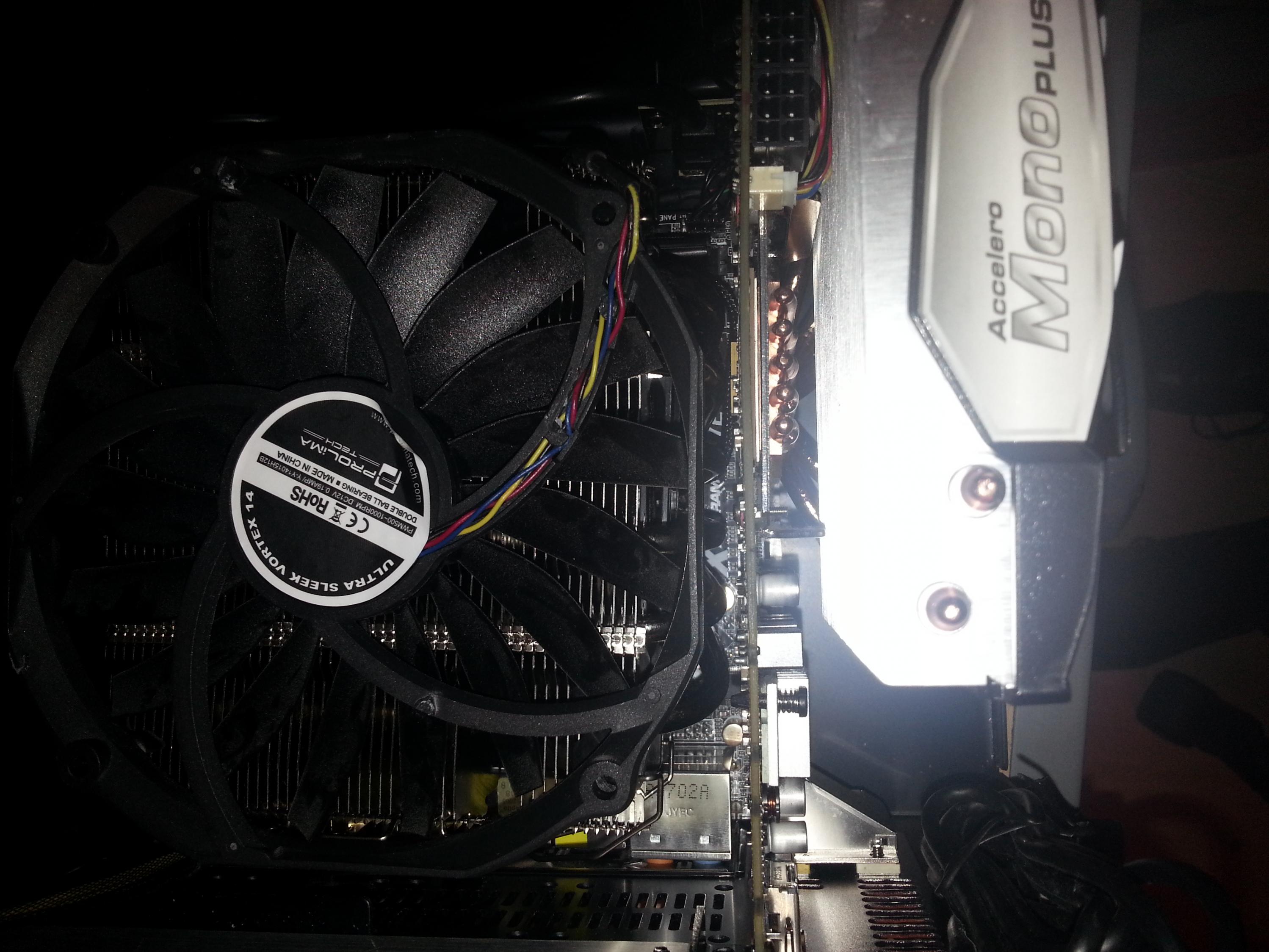

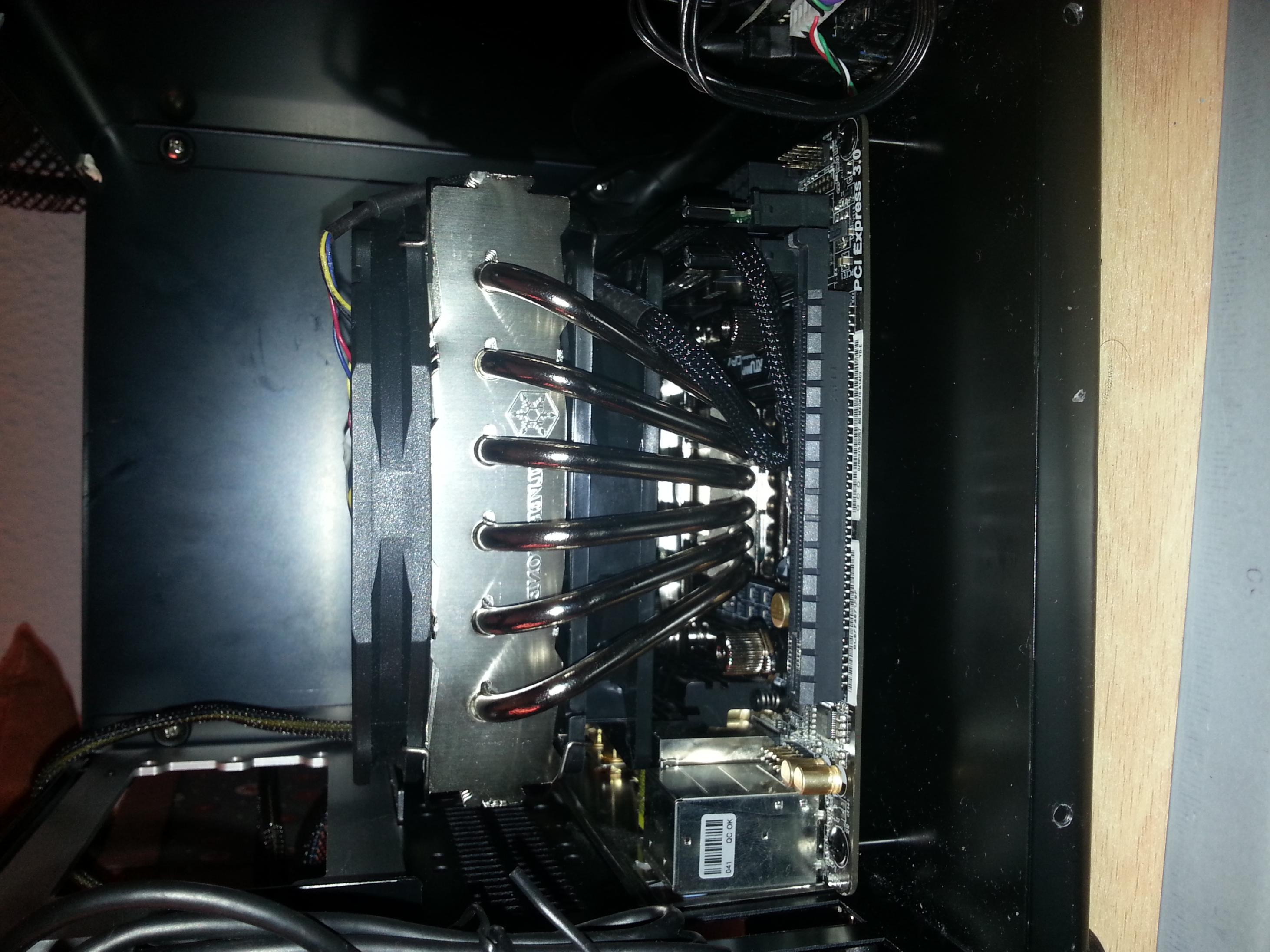

Der Nitrogon NT06 Pro ist absolut empfehlenswert für den Coolcube.
Mein 3570K läuft Primestabil bei 4,5 GHz unter 70 Grad. Gegenüber dem AXP-100 sind mindestens 10 Grad kühlere Temperaturen zu erreichen.
Ganz interessant ist außerdem, dass mit einem SFX Netzteil noch ein Lüfter mit 15mm Höhe auf den Kühler passt.
Der mitgelieferte Lüfter ist ab 1000 rpm aufwärts leider aus dem Gehäuse zuhören.
Kann jemand vergleichswerte zwischen dem Nitrogon NT06 und dem Thermalright AXP-100 liefern beim i5-3570k @ 1,25V+ @ 4,5 GhZ?

Werte wurden doch oben schon gepostet: ca. 10° Differenz
Unter dem Nitrogon lässt sich auch ein 25mm-Lüfter anbringen, wenn man niedrigen RAM ohne Heatspreader nutzt.
Bei den So1155-mITX-Boards mit normaler Sockelposition bleibt der PCIe-Slot frei.

Zu allen Fragen: Ja, ATX Netzteil passt auch, der USB Port war auf meinem Asrock immer erreichbar. Wenn das bei deinem Board mit axp nicht klappt, wird es wohl auch nicht mit dem nitrogen passen.
Ich habe eine Gtx 660 ti... Die Karte wird maximal 60 Grad heiß, bleibt aber auch lautlos.
Übrigens... Ein Prime belastungstest der cpu sagt nichts über die maximale Temperatur der cpu aus... Dazu muss schon furmark mit dazu laufen... Zumindest beim coolcube mit dedizierter Karte.
Passiert nicht selten, dass ich in Spielen gleichwertige bzw. höhere Temperaturen habe als bei 8K Tests in Prime95.

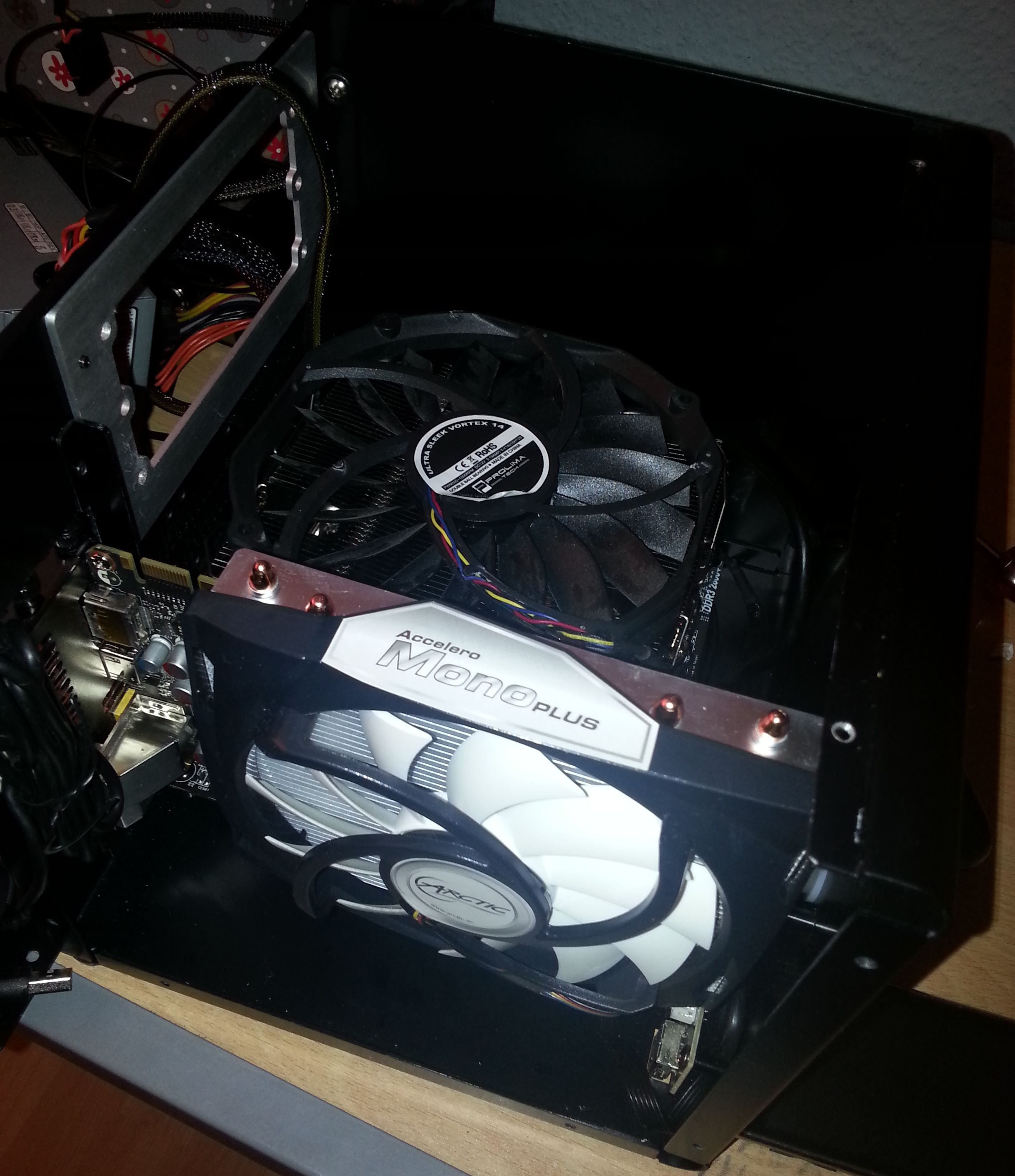

ich habe, nachdem ich mir den kompletten Thread durchgelesen habe, auch einen kleinen Gaming-PC mit dem Coolcube gebaut.
Ich hatte zuerst die Gainward GTX-660 verbaut, die mir allerdings unter Last zu laut war, da der Lüfter auch ab 50% ein nerviges Brummen erzeugte.
Habe nun die EVGA GTX-660 SC hier liegen (wegen Garantie bei Kühlertausch) und wollte vorhin den Accelero Mono Plus montieren. Bei der Montage musste ich jedoch feststellen, dass sich das PCB bei Verwendung der 2mm Abstandhalter in meinen Augen doch recht stark biegt. Das war mir nicht ganz geheuer, weshalb ich den Kühler vorerst wieder Demontierte und die 4mm Abstandhalter ausprobierte. Damit reichte der Kühler jedoch nicht ganz an die GPU heran. Hat hier jemand ähnliche Erfahrungen gemacht? Die EVGA Karte basiert ja auf dem Referenzdesign und sollte doch somit einwandfrei passen. Ist das leichte biegen normal und unbedenklich, oder sollte ich lieber noch eine Unterlegscheibe verwenden, sodass ich auf ca. 3mm Abstand komme?
