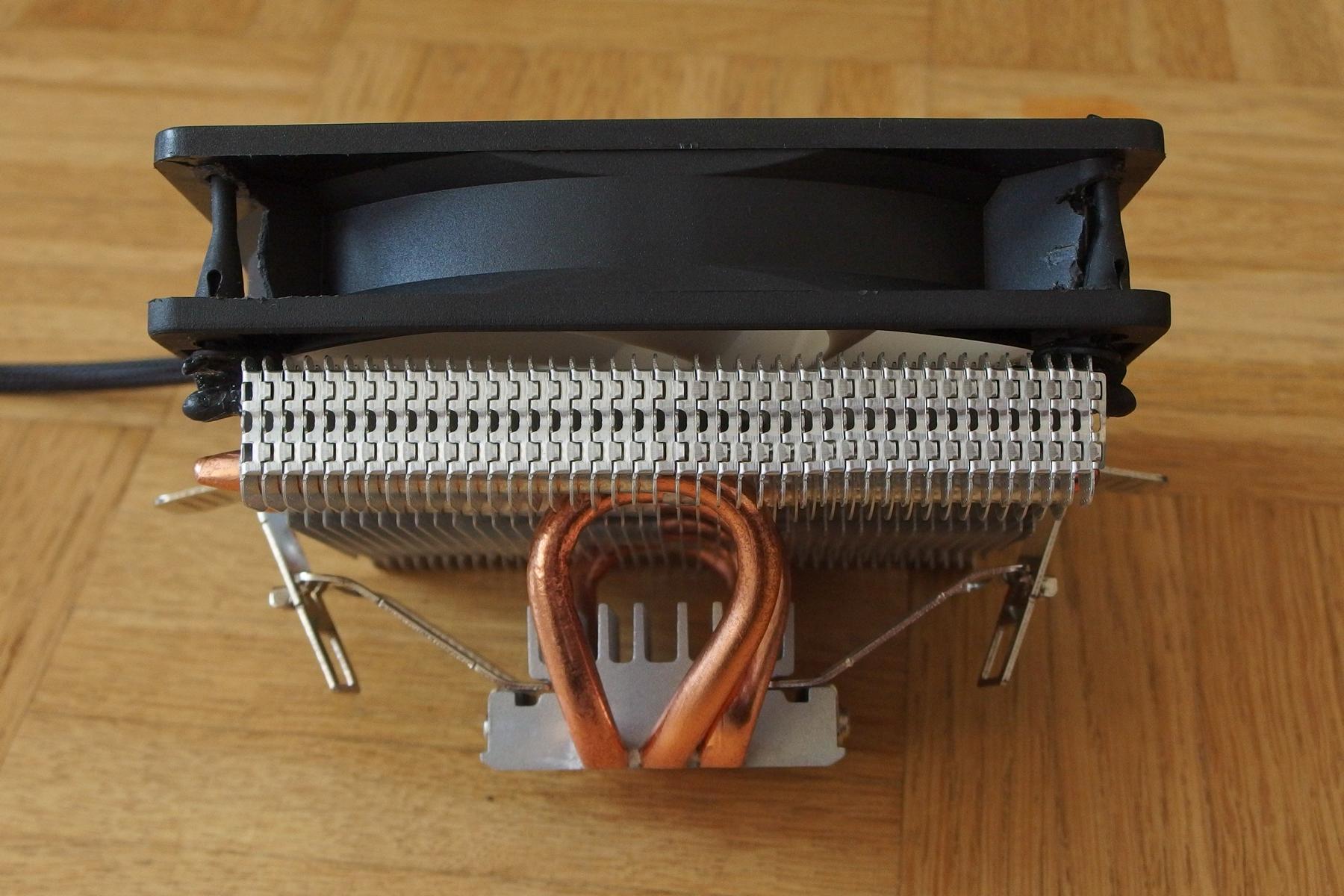

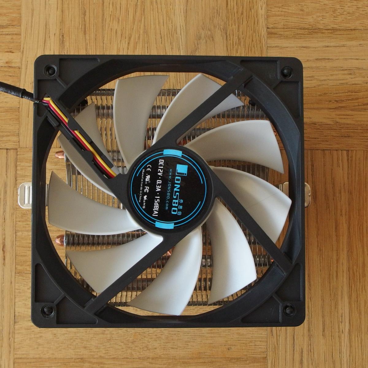

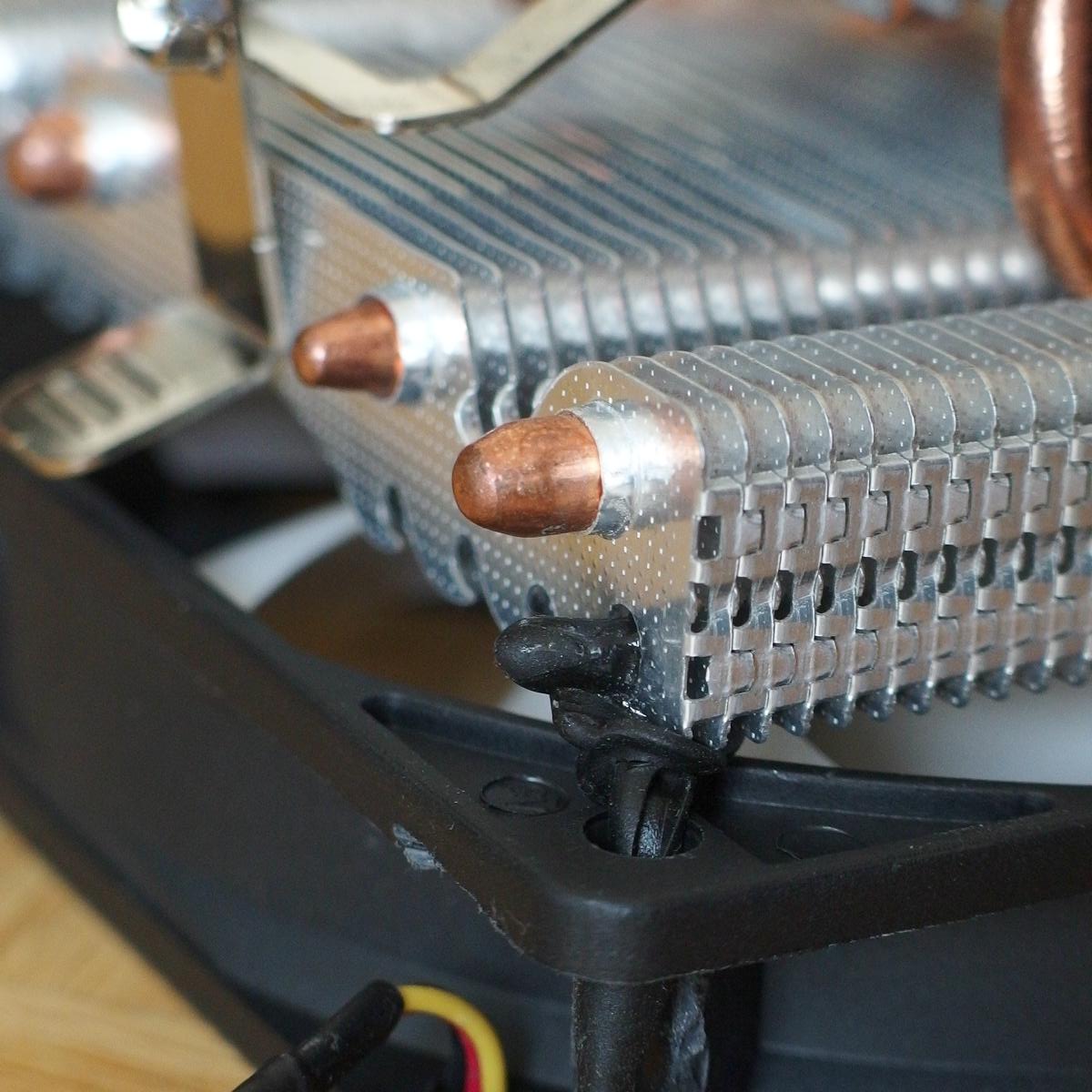

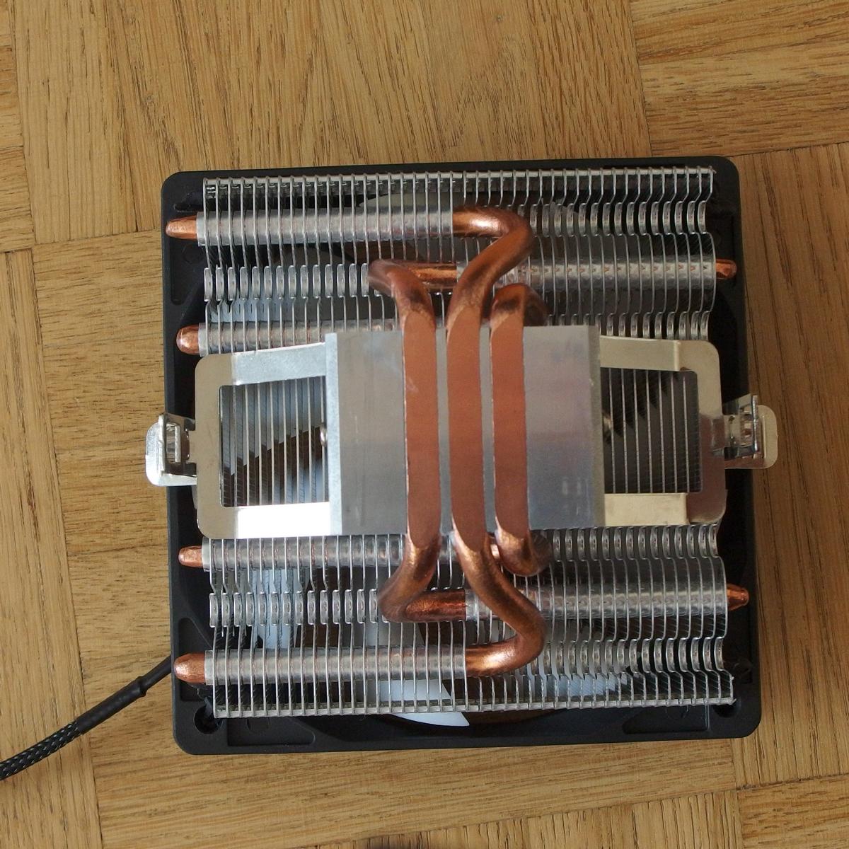

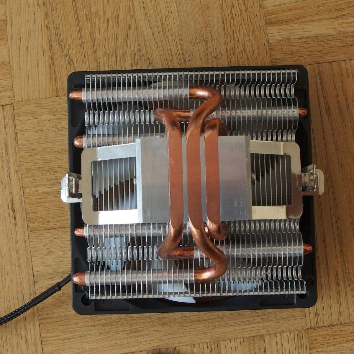

Da ich den AMD Boxed-Kühler übergangsweise im Cooltek U2 hatte, weiß ich nun wie laut das Ding ist.
Für einen PC der auf dem Schreibtisch steht untauglich, entweder die Geräusche kommen vom Lager oder durch die PWM-Steuerung.
Da habe ich meinen letzten Boxed-Kühler zum Intel C2D als wesentlich leiser in Erinnerung, gerade im Idle. Der hatte allerdings auch noch einen Kupferkern, der Kühler von AMD hier ist wirklich die letzte/schlechteste Lösung für eine 100W APU (es ist doch ein A8-5600K).
Daher habe ich mir einen EKL Alpenföhn Panorama gekauft und mit dem 120mm Lüfter aus dem U2 gemoddet.
Der Lüfter ist übrigens ziemlich gut. Bei 5v springt er zwar nicht an, dafür ist er bei bei 7v unhörbar und bei 12v entstehen nur Geräusche durch die bewegte Luft.
Ich habe die Standardbefestigungs- und Vibrationsaufnehmer des EKL Kühlers verwendet, diese sind daher entsprechend gestrecht. :p
Das Ergebnis ist 76mm hoch und sollte damit passen. Mehr Bilder dann nächste Woche.

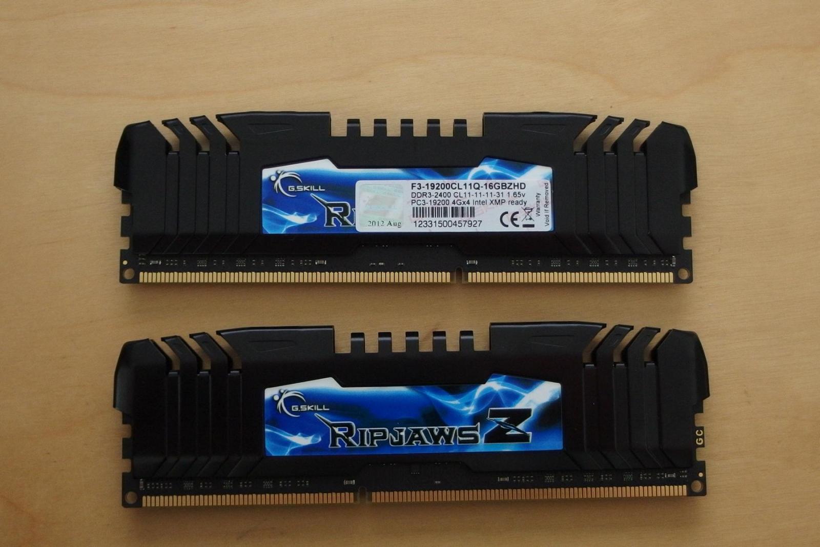

Der EKL Alpenföhn Panorama verbaut. Kühler und Ram berühren sich, läuft aber. Allgemein sollten man vorsichtshalber mit diesem Kühler (zumindest bei ITX-Boards) auf Ram-Heatspreader, die die Module erhöhen, verzichten.
Temperaturen bei 12v und 7v folgen noch.
