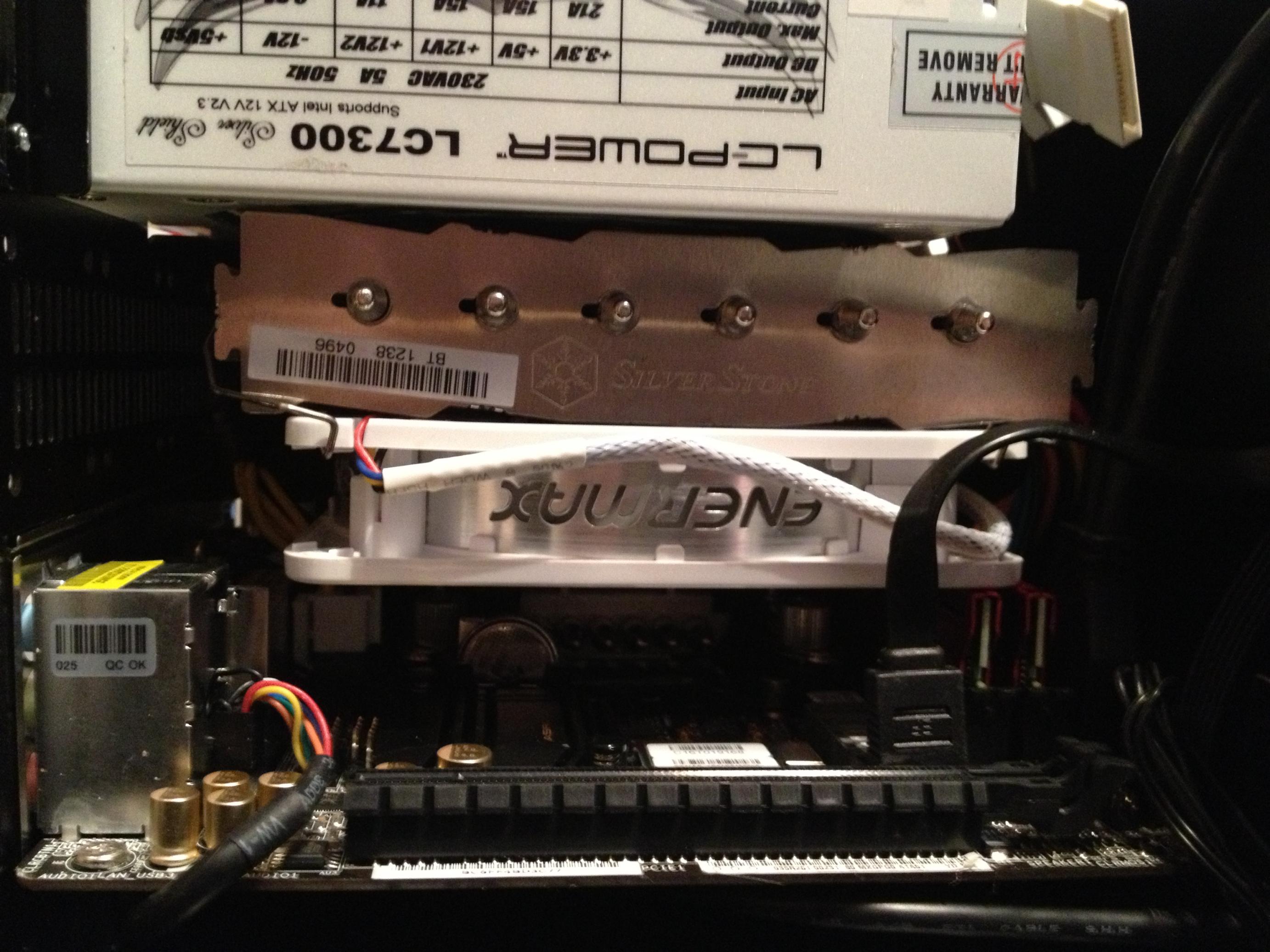

Hey,
also bei mir liegt der Lüfter genau auf den Rams auf (Corsair Vengeance Low Profile), da passt kein Blatt Papier mehr rein. Ich habe einen Enermax Cluster unter den Nitrogon geschnallt, der ist natürlich höher als der mitgelieferte Lüfter, bin sehr begeistert vom Cluster. Die 5-stufige Lüftersteuerung vom Mainboard habe ich schön konfiguriert, so dass der Lüfter erst ab 55°C die Drehzahl anhebt und dadurch unter Windows eigentlich immer komplett unhörbar bleibt (da es mit dem Cube ja leider nicht möglich ist, eine feste unhörbare Drehzahl zu definieren aufgrund von Wärmestaus).
Vorne weg: wenn ich von lauten Lüftern rede, dann ist das halt ein wahrnehmbares Rauschen. Das ganze System ist dann trotzdem noch angenehm ruhig dafür, was geleistet wird, aber lautlos ist es halt leider nicht.
Also ich habe dann nach meinen anfänglichen Problemchen noch etwas rumprobiert und festgestellt, dass wenn man den Grafikkartenlüfter nach unten rausblasen lässt, die zwei Luftströme Graka gegen CPU/Netzteil völlig voneinander getrennt sind und so die beste Kühlung möglich ist. Die Erwärmung der einen Komponente hat keinen Einfluß mehr auf die Temps der anderen Komponente. Für mich die beste Konstellation. Das Problem ist nur, dass sich dann die Außenhaut, also das Aluminium, und zwar hauptsächlich Boden und Front des Cubes extrem aufheizen. Wenn dann die GTX 760 voll ausgelastet ist und die CPU so bei ca. 50% Auslastung arbeitet, erreicht die GTX eine GPU-Temperatur von 81 Grad bei voll aufgedrehtem Lüfter (jetzt ebenfalls Enermax Cluster), die CPU hat knappe 65°C. Die SSD wird natürlich auch knallheiß, weil die voll die heiße Luft abbekommt und auf der heißen Bodenplatte liegt, die Betriebstemperatur ist jedoch laut Spezifikation bis 70°C definiert, von dem her dürfte da nichts passieren. Ich habe es so eine Stunde laufen lassen... geht, aber ist mir doch einen Ticken zu warm. Ich habe jetzt die "Power" der Grafikkarte mit MSI Afterburner auf 70% limitiert, und siehe da, jetzt erreicht die Graka unter Volllast mit Lüfter 100% (Luftrauschen hörbar, den Cluster selbst hört man eigentlich nie), etwa 70 °C und die Temperatur hält sich konstant. Ich denke, mit der Limitierung ist die Karte trotzdem noch schnell genug für aktuelle Spiele und schneller als eine GTX 660, die nicht merklich günstiger ist. Der Tower wird zwar noch warm, aber nicht mehr heiß und man verbrennt sich nicht mehr die Finger. Das Netzteil zieht während dessen die warme Luft der CPU raus (im Netzteil ebenfalls ein Enermax Cluster). Erstaunlicherweise heizt es sich dabei gar nicht so extrem auf, wie man es vermuten könnte, was sich auch im Geräusch widerspiegelt. Und das ist auch merklich besser geworden, seit die Grafikkarte nach unten rausbläst.
Ich habe mir noch überlegt, die Füße des Cubes zu erhöhen, dass die wirklich heiße Abluft leichter entweichen kann, vielleicht auch den Boden noch mehr zu durchlöchern oder ähnliches... hat das schon jemand gemacht?
Ich hab mir das natürlich so vorgestellt, dass man das System unhörbar hinbekommt und trotzdem max. Power rausholen kann, wie bei meinem alten Rechner halt. Leider produzieren die neuen CPUs einfach mehr Abwärme und dem Cube fehlt eine Frischluftzufuhr. Wen es nicht stört, der könnte ja von aussen auf die gelochte Seite einen Lüfter anbringen, der Frischluft reinpumpt. Das würde sicher gut helfen. Aber sieht halt scheisse aus und wenn man reinlangt, ist das auch nicht so prickelnd ;-)
Eins noch abschließend: Netzteil-Lüfter nach aussen drehen verschlechtert die Situation auch bei mir und führt zu einem Wärmestau.
