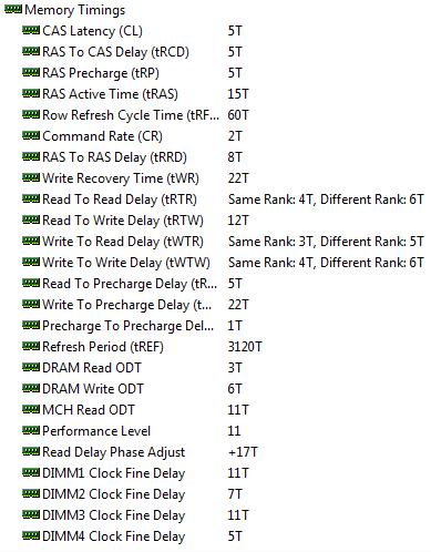

So,
ich wollte wissen wie ich DDR2 1000 Stabil bekomme und wlche PL ich dann bei 5-5-5-15 einstellen sollte, damit es läuft. Wäre über Tipps sehr erfreut, die nicht mehr Spannung benötigen, aber nur wens ohne erhöhung möglich ist.
eine andere Möglichkeit wäre ne PL von 7 bei altuellen Settings wenn dies möglich ist.
Spannungen hab ich im Moment real (lt. Everest):
1.23 vNB (1.24 eingestellt)
1.25 vCore (1.248 lt. CPU-Z)
1.18 FSB VTT (1.20 eingestellt)
Höher will ich erstmal nicht mit dem CPU Takt. Dafür ist das Wetter zu warm und im Moment hab ich auch nicht so viel Lust so lange vor dem Computer zu sitzen um die Grenzen des CPUs rauszufinden. Vielleicht wenns kühler wird mach ich noch ein anderes Profil was ich dann immer laden kann wenn die Aussentemperaturen passen, so Richtung 4.5 GHz.
Was meinst du mit FSB vFref?

Wie haste denn jetzt die spanungen eingestellt??
Auf 11.
Ich hatte die Speichereinstellungen ganz vergessen. Im Moment sind die wohl alle ziemlich hoch, oder?

Ja, war ein ABS file von der DFI Seite. Der hatte ziemlich viel komisch eingestellt. Das meiste hab ich ja schon durch Hilfe hier ausgebügelt, aber bei den Speicher Settings blick ich so oder so nicht wirklich durch, ausser bei der Spannung und den ersten paar Ratings (die ich auch kenne von der Produktbeschreibung meiner Riegel).

An Deiner Stelle würde ich den RAM 1 zu 1 fahren. Nehm die von nfszocker empfohlenen Straps und zieh das Perfomance-Lvl an. Auf 9 kannst Du sicher runter. Schneller (getakteter) DRAM bringt leider kaum was, muss letzten Endes eh alles über den FSB - da ist der Flaschenhals, dessen bist Du Dir jedoch bestimmt bewusst. Dann hast Du es auch später einfacher, wenn Du den FSB weiter anheben solltest.

Ihr habt ja recht. Werde ich so machen.
Wenn ich also den PL auf 9 stelle, muss ich sonst nichts beachten/verändern?

Probiere folgendes:
Enhance Data transmitting [Normal]
Enhance Addressing [Fast] oder Normal (wenn Du die NB & VTT Spannung senken willst, musst Du bei beiden Einstellungen normal nehmen, hast Du allerdings weniger Durchsatz)!;)
T2 Dispatch [Disabled]
CAS Latency Time (tCL) 5
RAS# to CAS# Delay (tRCD) 5
RAS# Precharge (tPR) 5
Preharge delay (tRAS) 15
All Precharge to Act 6 oder Auto
REF to ACT Delay (tRFC) 52,54 oder Auto (Mit 54 und PL9 sollte es laufen, bei Auto, stellt das System 60 ein)!
Performance LVL (Read delay) 9
DLL and RCOMP Settings [By Menu]
CH1 DRAM Default Skew Model 3/5/0
CH2 DRAM Default Skew Model 3/5/0
RCOMP Setting Model 1/1/2 (331/551/771 kannst für 333-er Strap nehmen, für 400-er empfehle ich Dir 002)!;)
Fine Delay Step Dergeee 70ps
CH1 Clock Crossing Setting nominal/Auto (hier ist auch testen angesagt, manchmal läuft mit Auto-Einstellung am besten)
CH2 Clock Crossing Setting Nominal/Auto
Probiere mit diesen Einstellungen die VTT und NB Spannung zu senken, es müsste bei FSB445 mit 1,18V VTT und 1,20-1,22V NB laufen, denk an FSB Vref die der Fighter erwähnt hat, beim DualCore würde ich ab 2A anfangen.;)
