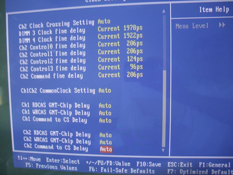

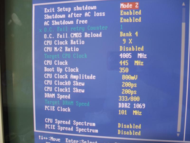

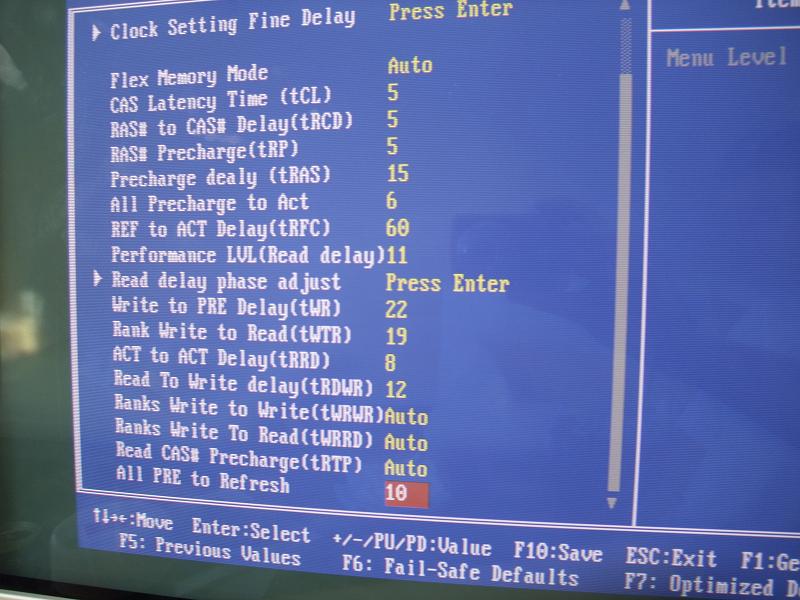

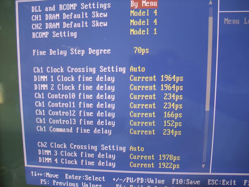

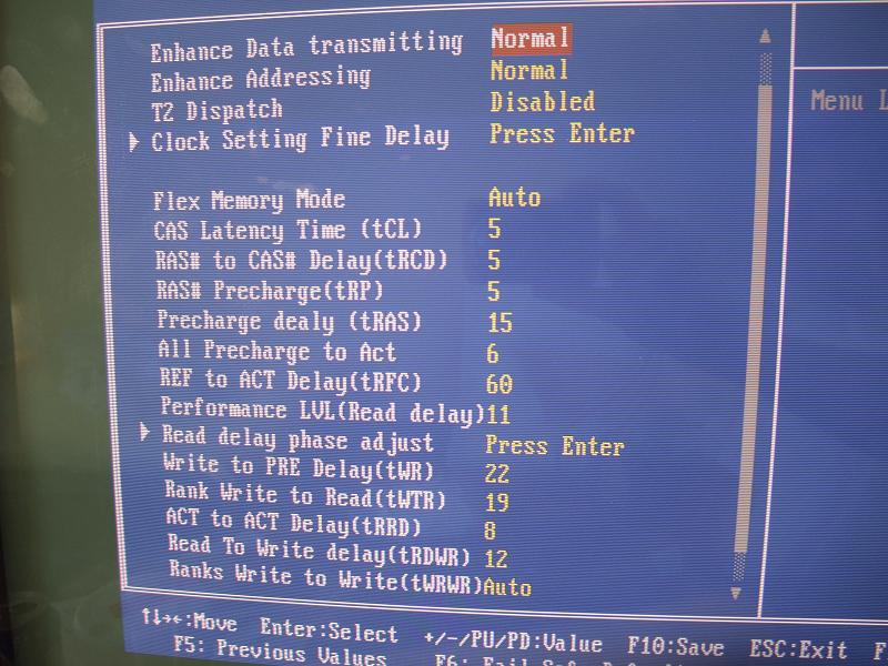

Habe jetzt mal ausprobiert den Prozessor zu übertakten, aber habe schnell aufgegeben weil ich überhaupt nicht wusste wofür die Hälfte der Dinge im BIOS stehen und Windows bei meinen Versuchen auch immer Bluescreens hatte beim starten.

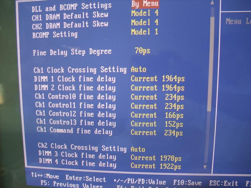

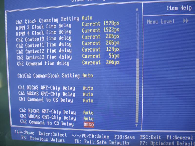

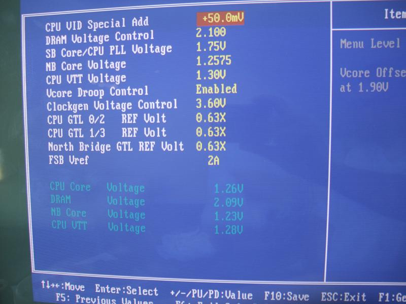

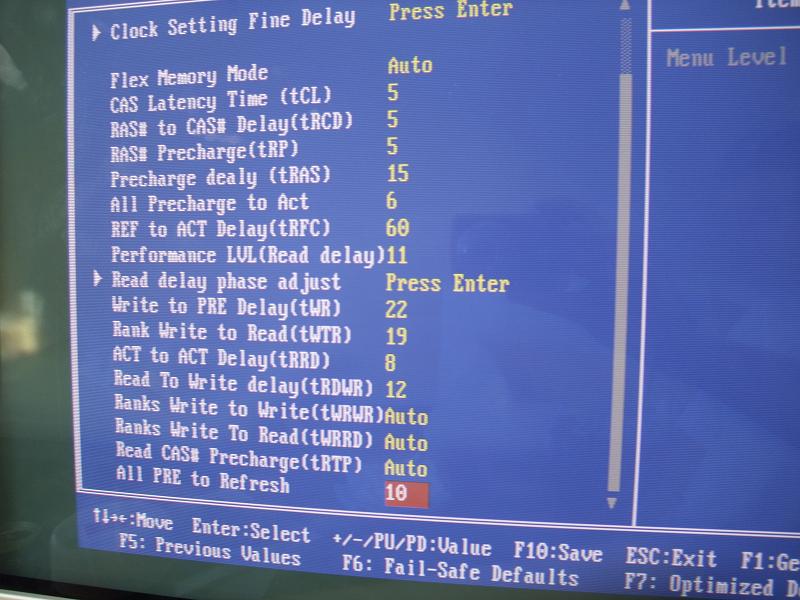

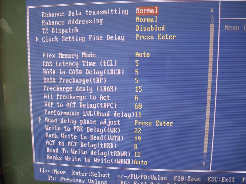

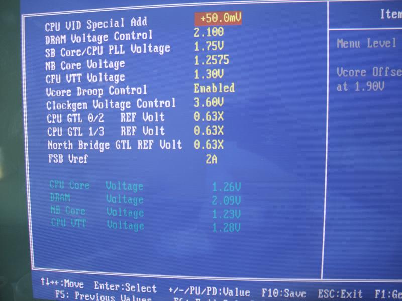

Dann hab ich mal ein ABS File für nen E8600 runtergeladen und es etwas angepasst. Funktioniert prima bis jetzt (Prime noch nicht getestet, aber dafür ein paar Spiele). Allerdings ist das ja nur zusammengeschustert und deswegen hab ich mal ein paar Bilder von den Einstellungen gemacht, damit ihr mir evtl. sagen könnt was man noch optimieren kann.
Danke sehr!

Hallo Muscular Beaver!
Bei den IRQs bin ich selbst noch am schauen. Melde mich diesbezüglich wenn ich schlauer bin...
Zu Deinen Einstellungen:
CPU-Clock Amplitude -> kannst Du vermutlich auf 700 senken
CPU Clock Skews -> kannst Du auf 0 setzen, die werden erst bei höheren FSBs interessant
Boot Up Clock -> brauchst Du bei dem FSB auch noch nicht...
Clock Setting Fine Delay -> DLL & RCOMP auf 3.3.1/5.5.1 ausprobieren (4.4.1 ggf auch ok)
Probiere mal die VTT unter die vNB zu bringen. Die VTT ist für den FSB ziemlich hoch.
SB Core / CPU PLL V runter auf die niedrigste Stufe!
Die VTT solltest Du eigentlich unter 1,2V halten können. Die PLL auf 1,75V ist echt heavy... Also schnell runter damit.
Eine Möglichkeit einzelne USBs abzuschalten gibt es meines Wissens nach nicht.
Hab es mal so eingestellt wie von dir vorgeschlagen. Läuft einwandfrei bis jetzt. Die Chipset Temp ist sogar gute 5 Grad gefallen.
Prime95 1024K Temps:
Chipset: 61 Grad
CPU: 61 Grad
PWM: 51 Grad
Ist das in Ordnung (bei 28 Grad Zimmertemperatur wohlgemerkt)?
Warum ist eigentlich bei DRAM Speed 333/800 eingestellt? Warum nicht 1:1?
Gude!
Schön das es direkt so funktioniert. Die Temperaturen sind auch noch im orangenen Bereich. Für ein übertaktetes Silent-System wohlgemerkt gut bei der Aussertemperatur.
Warum bei dem Profile 333/800 eingestellt sind, kann ich Dir nicht sagen. 1zu1 halte ich persönlich für sinniger, letztlich ermöglicht dies meist einen höheren FSB.
