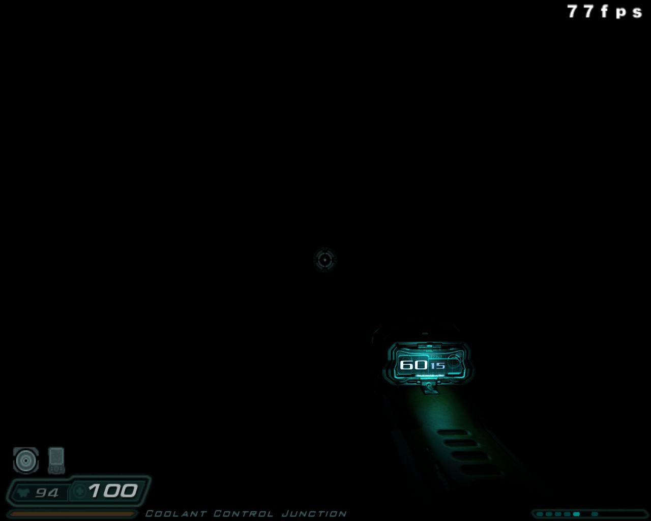

so hab den bench 2 mal laufen lassen hier das ergebnis.
