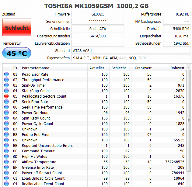

Hallo Profis,
ich bin neu hier im Forum und freue mich auf eure Unterstützung :)

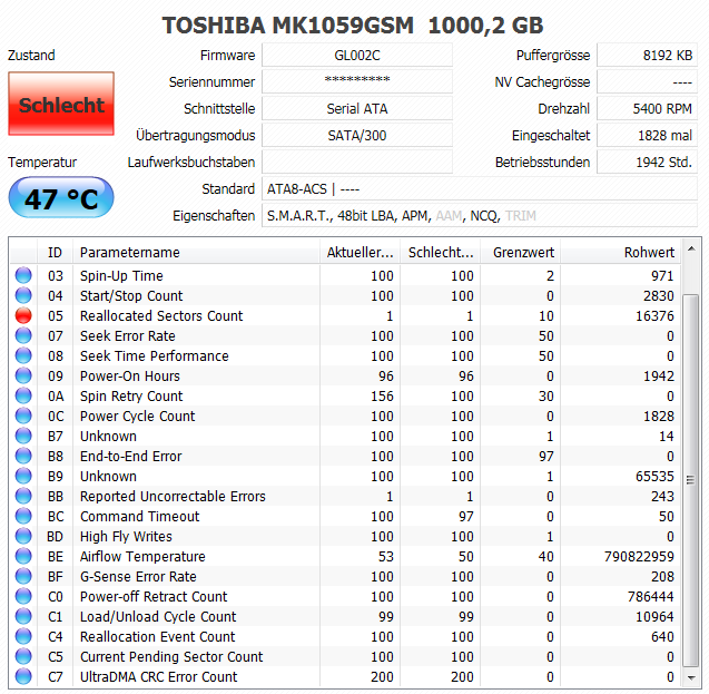

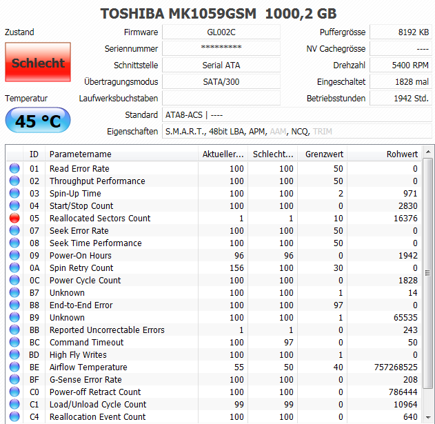

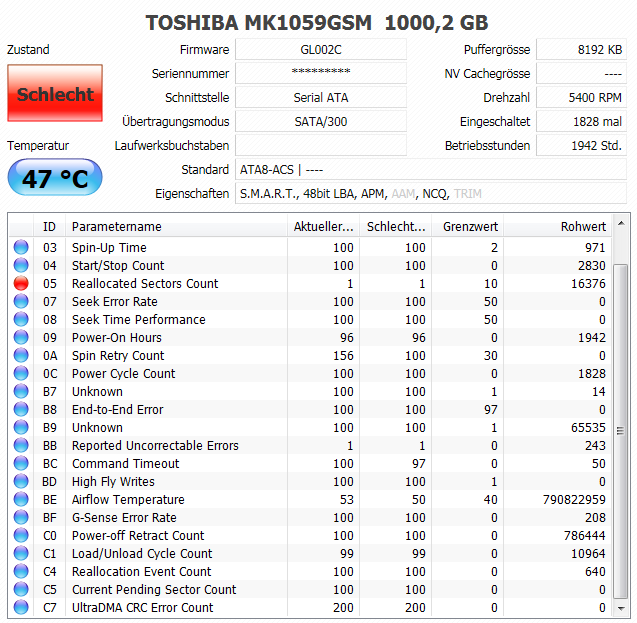

Ich habe beim Laptop eines Bekannten die Systemplatte getauscht, da das Bios des Systems Fehler der HDD meldete. Auf Garantie erhielt ich Ersatz und musste die Defekte noch nicht mal einschicken. Prima dachte ich mir und will versuchen die alte noch zu nutzen ;)
Folgende Meldung wird mir von CrystalDiskInfo ausgegeben:
In gparted habe ich gesehen, das die letzten defekten Sektoren im Bereich 5 Mio entdeckt wurden, weshalb ich die Partition verkleinert und "nach rechts" in den Bereich 10Mio beginnend geschoben habe.
Ich will die Platte ausschließlich als Zweitplatte zur Datensicherung in meinem Laptop betreiben. Was haltet ihr von dem Vorhaben? Zu riskant? Stümperhafte Gedankengänge? :freaky:
Hier noch die Eckdaten:
Toshiba MK1059GSM 1TB
FW: GL002C
Übrigens ist die Ersatzplatte bei meinem Bekannten bei Zeiten mit dem gleichen Defekt flöten gegangen, weshalb ich fast vermute, dass eher etwas mit dem Laptop nicht stimmt und die Platten ok sind?! Wäre das möglich?
Vielen Dank und Grüße,
Schnollke :)
Die Platte ist definitiv unzuverläßig, als Sicherungsmedium ungeeignet, es wurden bereits alle Reservesektoren verbraucht, weitere "schwebende" oder defekte Sektoren können somit nicht ersetzt werden. Interessant währen noch die Parameter C5 und C6, das sind pending Sectors, die nicht mehr gelesen werden konnten, von denen aber noch nicht feststeht, ob sie defekt sind.
Es ist davon auszugehen, das hier Oberflächenfehler auf den Plattern existieren, ob diese auf den von dir unbenutzten Bereich beschränkt bleiben kann niemand einschätzen, daher rate ich dir von einem weiteren Einsatz dieser Platte ab. Sollten sich die Probleme ausweiten, wär dein Backup nutzlose Zeitverschwendung.
(Das Fenster von CDI kann mittels Maus am Ramen aufgezogen werden)
Super, vielen Dank für deine erstklassige Unterstützung! Schade, da werde ich die HDD wohl entsorgen müssen.

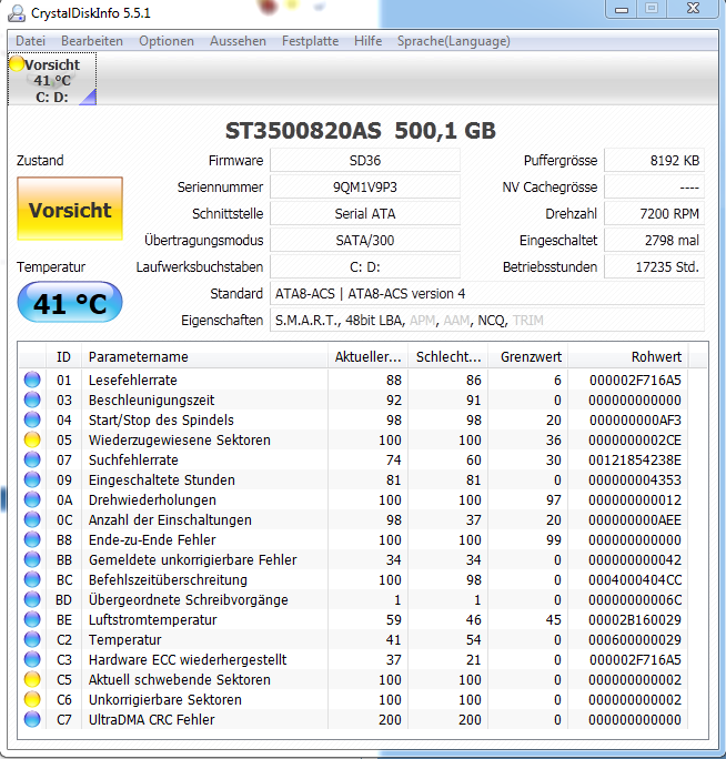

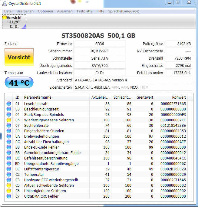

Ich werde bei jedem Systemstart von Windows zum Festplattencheck genötigt und sie fängt trotz hervorragender Funktion langsam an, eigenartige Geräusche von sich zu geben, wenn sie etwas zutun hat. Ausserdem gibt mir CDI an mehreren Sektoren betreffenden Stellen "Vorsicht" aus. Habe mal den Screenshot als Anhang hier drin.
Mit ihren weit über 17.000 Betriebsstunden stellt sich langsam die Frage, ob ich mit voller Datensicherung beginnen sollte. Wäre eine Neuanschaffung bei den Werten empfehlenswert?
Bin nämlich grade etwas verunsichert worden, da ich bei Eingabe ihres Namens bei Google(ST3500820AS) stark abweisende Artikel finde :D
https://www.computerbase.de/news/storage/einige-updates-fuer-seagate-platten-online.23849/
Die Platte sollte so bald als irgend Möglich ersetzt und bis zur Datensicherung nicht weiter benutzt werden.
718 defekte Sektoren wurden durch Reservesektoren ersetzt (05), das läßt auf Probleme mit der Oberfläche schließen
18 Suchfehler (07)
18 Drehwiederholungen (0A) da die Platte beim ersten Versuch nicht ihre Nenndrehzahl erreicht hat
1228 Command Timeouts (BC), hervorgerufen durch die vergeblichen Versuche defekte Sektoren zu lesen
2 "schwebende" Sektoren, bei denen noch nicht feststeht ob sie defekt sind und ersetzt werden
Nachsatz:
Bei jeder Festplatte die wichtige Daten beherbergt ist zumindest ein vollständiges, zeitnahes Backup Pflicht, egal wie Alt oder Neu sie ist.

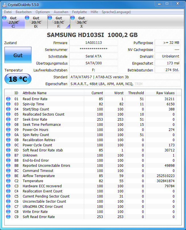

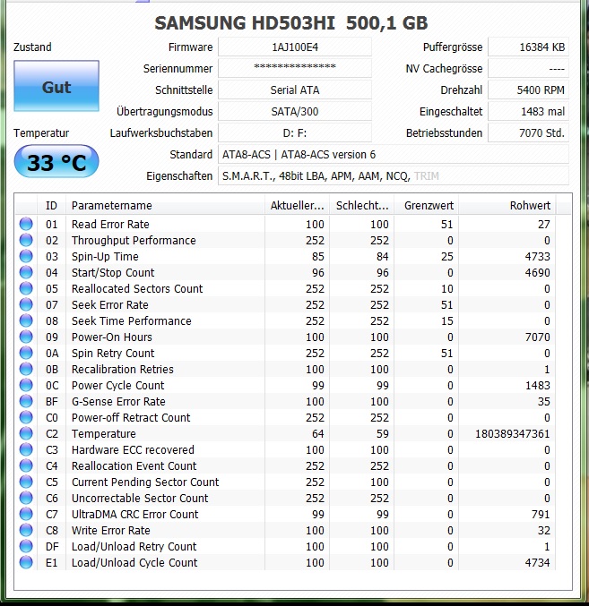

könntet ihr bitte mal die Daten meiner Festplatte überprüfen? Habe darauf Steam installiert und Arma2, habe seit kurzem in DayZ so circa alle 20 -30 Sekunden einen kurzen Lag und habe die Platte im Verdacht, aber sicher bin ich mir nicht...
Danke, viele Grüße!
@pes66
Es wurden Übertragungsfehler protokolliert (die aktuell sind), was in der Regel auf ein defektes oder nicht richtig sitzendes Datenkabel hinweist. Überprüfe also mal den Sitz des Datenkabels oder tausche es direkt aus.
Der Rohwert von UltraDMA CRC Error Count sollte danach nicht weiter steigen. Beobachte das eine Zeit lang.
