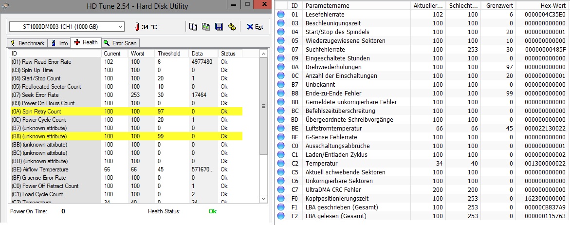

Habe mir heute eine neue HDD gekauft, bzw erhalten es handelt sich dabei um eine Seagate ST1000DM003.
Nun wollte ich mal mit HD Tune schauen, ob alles i.O ist und sehe da aber 2 gelb markierte Einträge:
seagate-hdd-jpg.331799
Crystal Disk meckert nichts an.
Alles ok, oder stimmt was nicht? Seltsam sind auch die Einträge "unkown attribute"

Das ist halt HDTune, die Freewareversion ist hoffnungslos veraltet, über 5 Jahre ohne Update und verbugt,
schmeiß weg den Dreck.
Die Seagate ist, wie auch CrystalDisk zeigt, fehlerlos.
