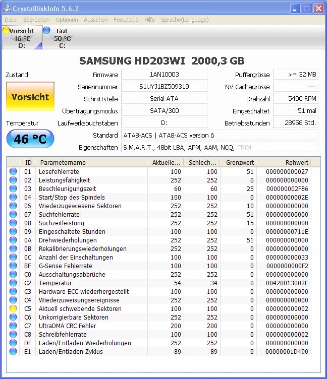

Ich habe am Wochenende mal routinemäßig die SMART Werte meiner Serverplatten angeschaut. Die Platte funktioniert einwandfrei und ohne CrystalDiskInfo wäre mir wohl auch gar nichts aufgefallen. Die Platte war ziemlich randvoll mit 1,7TB gefüllt. Hab direkt alles auf eine neue Platte übertragen und beim übertragen wurde nur eine einzige Datei nicht gelesen.
Frage allgemein: Kann man die Platte noch retten oder direkt in den Müll damit?
Hab bisher nur die normale Windows Datenträgerüberprüfung drüber laufen lassen (Dateisystem automatisch korrigieren + Fehlerhafte Sektoren Suchen/Wiederherstellen aktiviert – hat ca 6 Stunden gedauert), was aber leider gar nichts gebracht hat. Dachte immer das „Aktuell schwebende Sektoren“ direkt ausgemustert werden und durch Sparesektoren ersetzt werden und nur unkorrigierbare Sektoren problematisch sind. Oder gibt’s noch ein empfehlenswertes Samsung HDD Tool?

Beim chkdsk Einsatz kann sowohl der Zähler zurückgesetzt¹ werden als auch die Einträge erhalten² bleiben.
Um hier sicherzugehen müßten diese beiden Sektoren überschrieben werden.
¹) wenn dabei der Sektor zufällig wieder lesbar wird, was durchaus vorkommt.
²) da der Sektor dabei im FS für die weitere Verwendung gesperrt wird.
Wie kommst du auf:"..nur unkorrigierbare Sektoren problematisch sind"?
ID 198/C6 unkorrigierbare Sektoren/Uncorrectable Sector Count/Off-Line Scan Uncorrectable Sector Count
nicht lesbare Sektoren die bei einem Plattenselbsttest gefunden wurden, C5 werden in Gegensatz dazu bei einem Leseversuch gefunden, die sind aber in Wirkung und Behandlung gleich.
Heißt so viel wie: FullFormat (kein Quick) oder h2testw komplett drüber laufen lassen?

Bei der G-Sense Fehlerrate scheint sie öfter mal Erschütterungen erlebt zu haben, achte also ggf. darauf diese zu vermeiden. Mit 29.000 Stunden ist das ja noch eine recht junge Platte.
