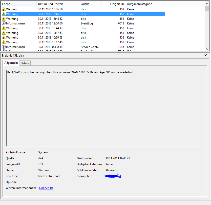

Hey Leute,

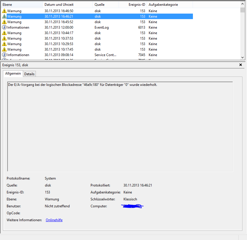

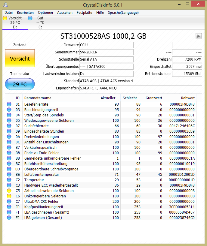

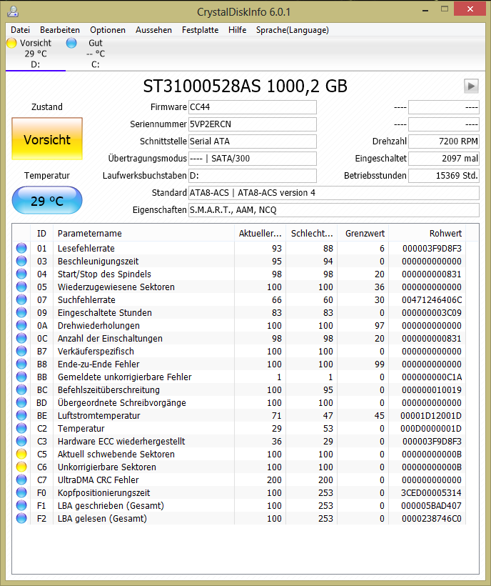

ich hab grad etwas Angst um meine 1TB Festplatte von Seagate (siehe Anhang 1), da sie jetzt schon über 3,5 Jahre alt ist und auch schon um die 15.000 Betriebsstunden hat. Bei den SMART-Werten heißt es auch schon "Vorsicht" und seit ein paar Tagen finde ich in den Windows Protokollen immer wieder solche Warnungen, wie im 2. Anhang. Dazu kommt, dass die Festplatte seit ein paar Tagen auch immer wieder so Klick-Klack Geräusche macht, die aber nach so 5 - 10 Sekunden wieder weggehen.Ich hab das mal mitm Handy aufgenommen:
http://www.youtube.com/watch?v=PGpM9ep0fpM&feature=youtu.be
Hört sich so an, als ob die Platte es nicht mehr lange machen dürfte, oder? Ich hab schon alles halbwegs wichtige auf die SSD kopiert und ansonsten sind eh nur Games drauf. Wie lange gebt ihr der Platte noch?
Vielen Dank schonmal!
LG Flonzo
11 Schwebende Sektoren [C5] die durch Plattenselbsttests gefunden wurden [C6], die sind nicht lesbar, nach dem nächsten Beschreiben wird geprüft ob die durch Reservesektoren ersetzt werden oder ob wieder normal gelesen werden kann. Die 71 Suchfehler, 25 Command Timeouts und der Haufen unkorrigierbarer Fehler kommen wohl von diesen schwebenden Sektoren. Die Platte also einmal vollständig Überschreiben, neu partitionieren, Daten zurückschreiben und testen.

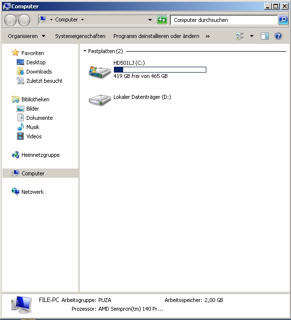

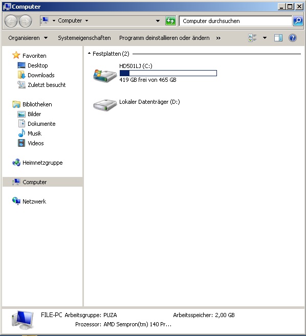

Hallo hab ein problem mit einer wd 30 efrx vielleicht steh ich aufm schlauch oder es is was simples....
folgender sachverhalt habe ich die platte in meinem file server IMG_8269.JPG
wenn ich diese aber im wechselrahmen in meinem anderen rechner betreibe dann wird diese erkannt und auch aush´gelesen etc das board des servers ist das biostar http://www.biostar.com.tw/app/en/mb/introduction.php?S_ID=461
und win 7 64 bit aktueller treiber woran kann sowas liegen ???
ich steh aufm schlauch hilfe sata kabel hab ich schon getauscht alles mögliche

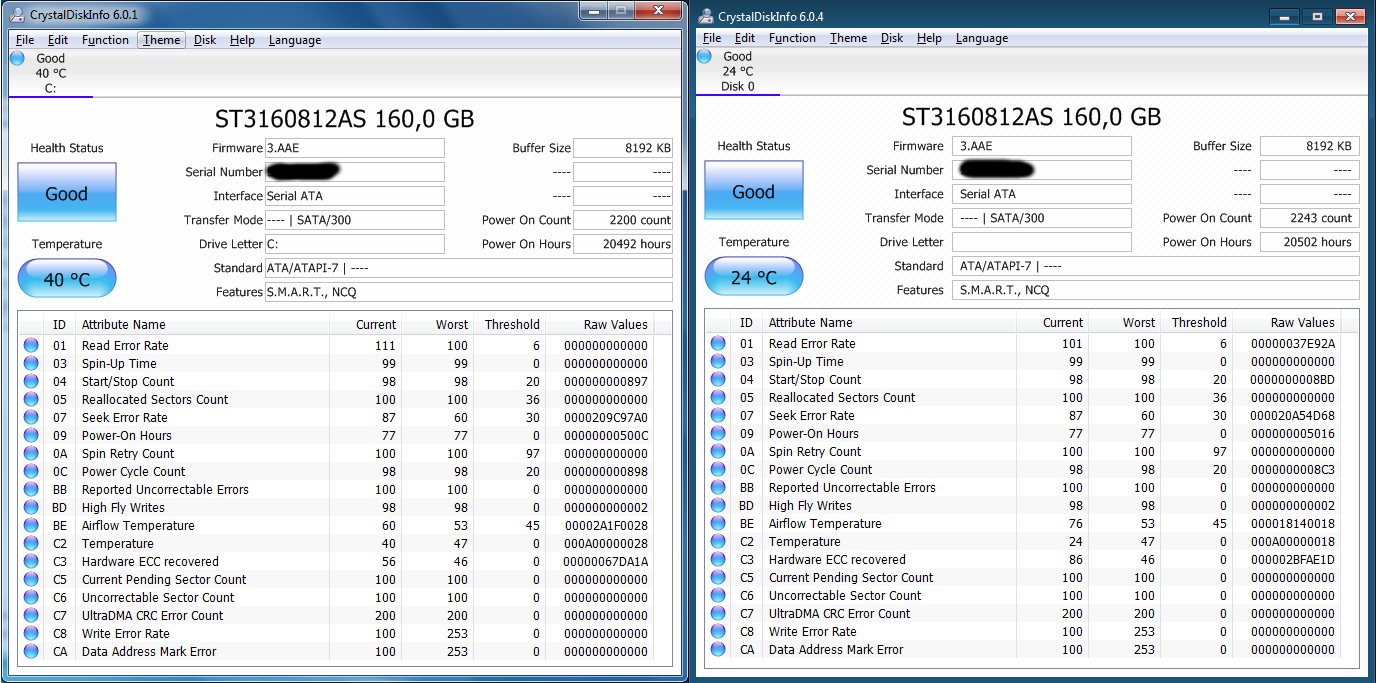

Hi,

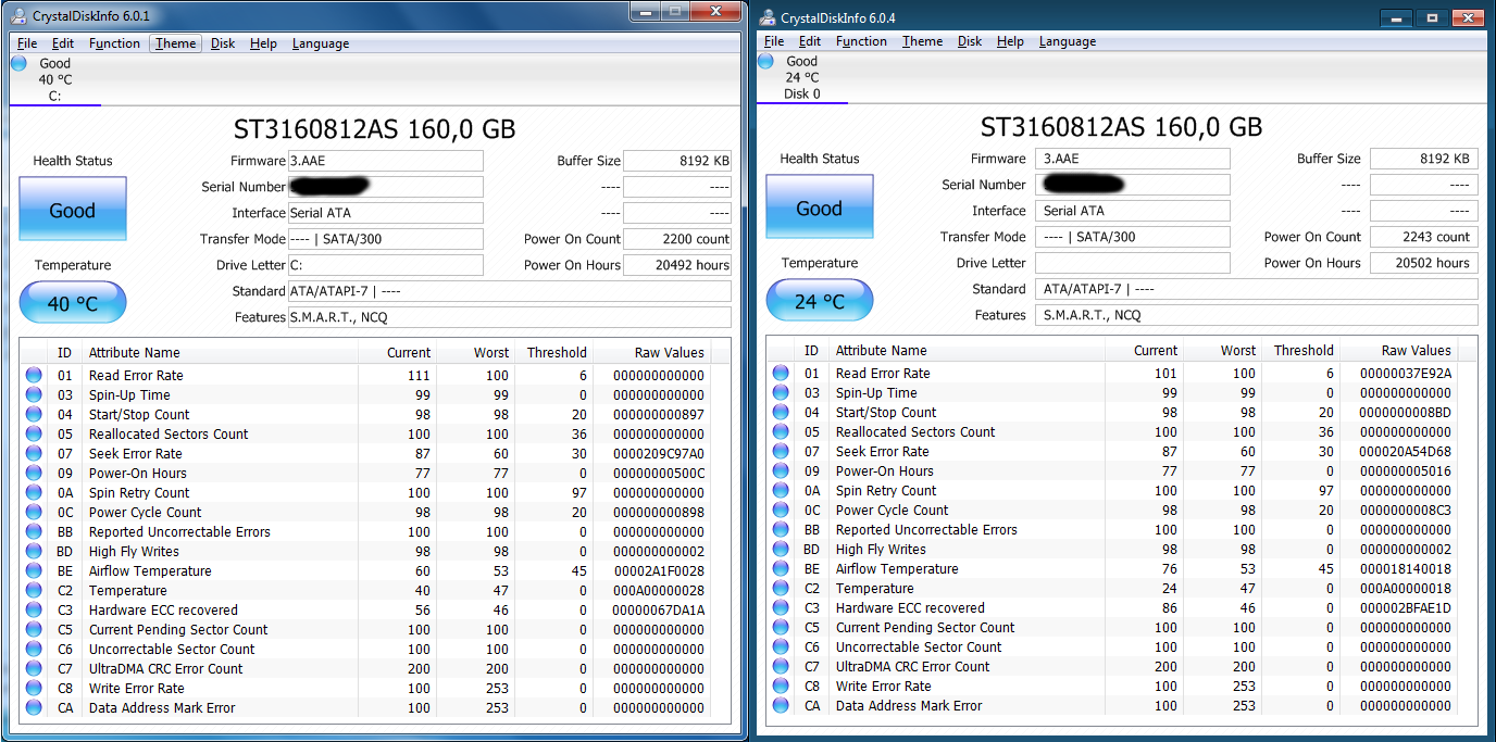

da ich mich bei der Interpretation von SMART-Werten nicht auskenne, möchte ich diesen wunderbaren Sammelthread nutzen, um eine kurze Info zu einer 160 GB Seagate Barracuda 7200.9 (ST3160812AS) zu bekommen.
CDI meldet als Status Good, dennoch hätte ich gerne gewusst, was speziell die folgenden Werte bedeuten und ob diese auf ein Problem hinweisen:
01 Read Error Rate
07 Seek Error Rate
C3 Hardware ECC recovered
Danke schon mal dafür
@ Crossfire Sebi: tausche die Platte um.
@HDScratcher: 01&07 werden bei Seagate als geteilt zu betrachtender hexadezimaler Rohwert ausgegeben.
Die ersten 16 Bit/4 Stellen sind die Anzahl der Fehler, die letzten 32 Bit/8 Stellen die Anzahl der Votgänge.
C3 zeigt einfach die Anzahl der Fehlerkorrekturvorgänge an, solange bei BB nichts auftaucht ist das normal.
