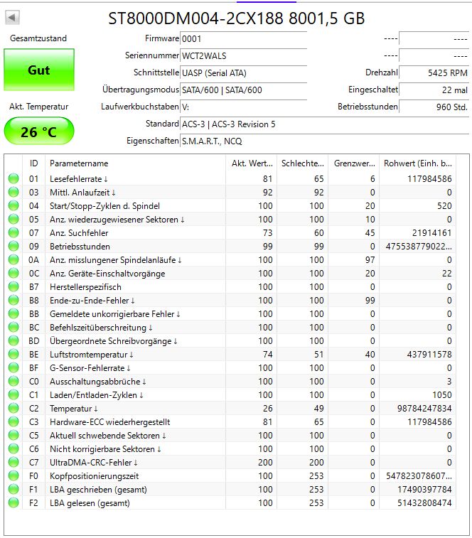

Ich habe da ein Problem mit einer Seagate Expansion Desktop 8TB. Ist einen Monat alt.
Die Festplatte verliert Daten ohne ersichtlichen Grund. Beispiel:
In einem Ordner sind 100 Dateien. Am nächsten Tag wieder angeschlossen sind im Ordner nur noch 70 Dateien, alle anderen verschwunden. Windows sagt ich soll das laufwerk reparieren.
Nachdem ich das gemacht habe sind es nur noch 55 Dateien. Das ist mir jetzt 2x passiert. Das erste Mal vor 2 Wochen. Laufwerk Tests, chkdsk, Formatiert und Seatools (langer test) sagen das alles okay sei.
Auch Ordner verschwinden komplett oder sie sind noch da aber wenn man sie anklickt, kommt eine Windows Fehlermeldung. Nach Neustart des PC's ist der Ordner dasnn auch verschwunden.
Ich bin schon sehr erfahren mir Festplatten und hatte schon viele merkwürige Dinge, so ein Problem habe ich noch nie gehabt ;-).
Hat da einer eine Idee ? Kann sie ja schlecht einschicken wenn alle tools sagen, super :-))))
Hast Du sie einfach so abgezogen oder vorher richtig mit "Hardware sicher entfernen" angemeldet? Letzteres sollte man immer machen, auch wenn manche meinen es wäre überflüssig. Außerdem solltest Du mal schauen ob im Log des Virenfinders etwas steht, nicht das der diese Dateien gelöscht hat und einen RAM Test auf dem Rechner ausführen, denn RAM Fehler können auch zu korrupten Filesystemen führen.
HerrAbisZ schrieb:
In den Optionen - erweiterten Optionen - Rohwert auf 10[DEC] umstellen.
Bitte nicht und schon gar nicht bei einer Seagate HDD!
Die Werte sehen aber trotzdem gut auch, auch wenn ich mir die Arbeit spare zu schauen ob es Lese- oder Suchfehler gab.

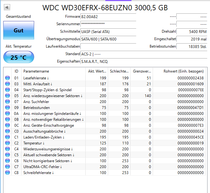

Ich habe ein Problem mit einer WD Red 3Tb.
Die HDD war als Steam- und Datengrab in einem PC verbaut und im Betrieb, als vor ein paar Wochen der Strom ausgefallen ist. Nachdem der PC wieder lief waren der ganze PC sehr langsam sobald auf Programme von der HDD zugegriffen wurde, bzw diese starteten einfach nicht mehr.
Ich hab die Daten dann mit clonezilla auf eine andere (Ersatz-) 3 TB WD Red geklont, so weit ich konnte verifiziert und anschließend alle Partitionen gelöscht.
Nun wollte ich aber herausfinden, was mit der HDD nicht stimmt.
Zu diesen Zeitpunkt sahen die SMART Werte folgendermaßen (mMn unauffällig) aus:

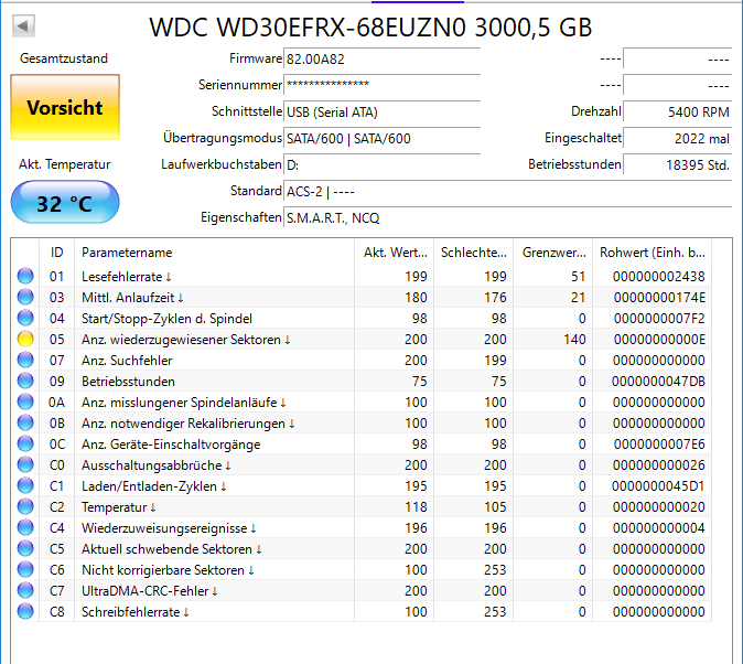

Anschließend habe ich eine Vollformatierung durchgeführt (Nicht Schnellformatierung!), damit alle Sektoren neu geschrieben wurden. Wie von mir befürchtet, gab es danach ein paar wieder zugewiesene Sektoren:
Die Frage ist nun: Können diese Sektoren vom Stromausfall kommen und kann man der HDD noch sinnvolle Verwendung zutrauen? Oder ist das unwahrscheinlich und die Sektoren hatten vorher schon Probleme, sodass die HDD eher mit Vorsicht zu genießen ist?
Ich bin mir unschlüssig, was ich mit der HDD anstellen soll. Kann man ihr noch Daten im normalen Umfang zutrauen oder lieber nur unwichtige Daten wie z.B. die Steambibliothek (oder besser gleich gar nichts?)
Nein, schwebende Sektoren können die Folge von Stromausfällen sein, nämlich wenn gerade geschrieben wird und durch den Stromausfall nicht der ganze Sektor mit der ECC dahinter geschrieben werden konnte. Dann passt ECC nachher nicht zu den Daten, der Sektor kann also nicht mehr erfolgreich gelesen werden, beim Versuch dies zu machen antwortet die Platte mit einem Lesefehler und außerdem wird der Sektor als schwebender Sektor markiert.
Bei 14 wiederzugewiesenen Sektoren innerhalb von 10 Betriebsstunden ist das schwer zu sagen, ich würde weiter beobachten wie sich der Wert entwickelt.
Gewöhne Dir für die Zukunft an immer, also zu jedem Zeitpunkt, mindestens ein ordentliches Backup aller Daten zu haben die Du nicht verlieren möchtest, dies scheint mir nämlich bisher nicht der Fall zu sein. Ein ordentliches Backup steht immer auf einem Datenträger der in einem anderen Gehäuse steckt wie der/die Datenträger mit den originalen Daten. Also z.B. in der Cloud, auf einem NAS oder eben auf USB Platten die nur dafür dienen und nur zum Erstellen, Prüfen und Aktualisieren des Backups angeschlossen werden, nur so lange angeschlossen bleiben wie dies dauert und danach z.B. bei Windows mit "Hardware sicher entfernen" abgemeldet und sicher aufbewahrt werden!
Backups hab ich immer auf meinem NAS und auf zusätzlich einer externen HDD, das hab ich von der 3TB Seagate gelernt.
Ich hatte wegen den Leseproblemen den Verdacht, dass das Dateisystem was abbekommen hat und deshalb alles voll formatiert. Dabei sind dann die wieder zugewiesenen Sektoren aufgetaucht. Die 10 Betriebsstunden sind quasi ausschließlich diejenigen, die zum formatieren nötig waren.
Mit unwichtige Daten meinte ich sowas wie die Steambibliothek oder den Shadowplaycache, also Dinge, deren Verlust außer evtl Downloadzeit nicht schlimm ist
Beobachte halt wie sich die Werte entwickeln. HDDs können auch mit wiederzugewiesenen Sektoren noch alt werden, es ist immer die Frage warum Sektoren ausgefallen sind, aber die Ursache verraten die S.M.A.R.T. Werte eben nicht. Wenn die Zahl schnell steigt, ist die Ursache eine die zum baldigen Totalausfall führen dürfte.
