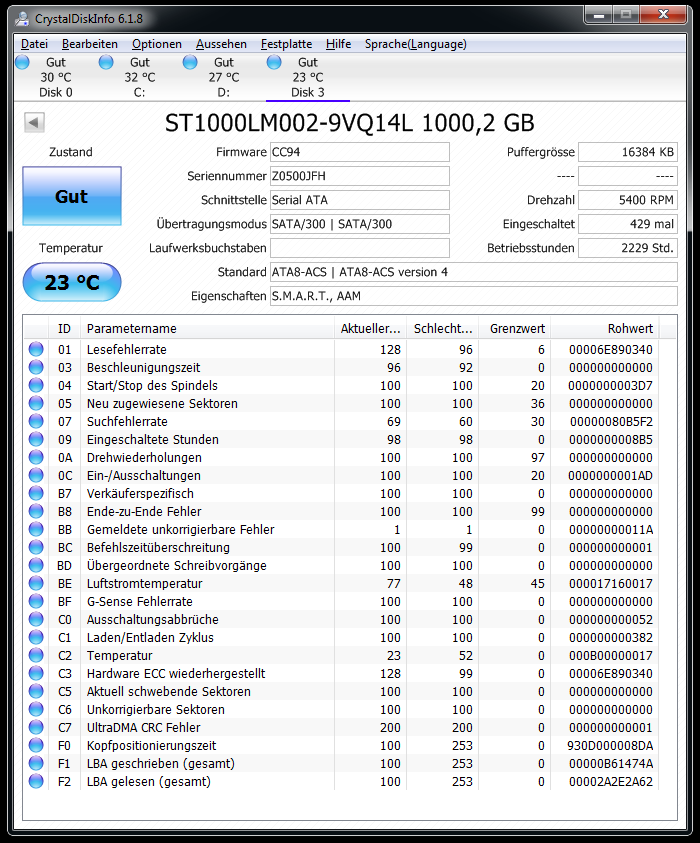

Ich wollte mal fragen was ihr von der Seagate haltet und was man dafür verlangen könnte:
Wann gab es die Laggs/Aussetzer der Platte?
282 gem.unkorrigierbare Fehler, hier konnte die Fehlerkorrektur 282 mal nicht korrigieren.
1 Befehlszeitüberschreitung (alt), 1 CRC Fehler (alt).
Also ich habe keine Laggs/Aussetzer in Erinnerung. Ich muss aber auch sagen das ich die HDD seit gut einem Jahr nicht mehr benutzt habe und deswegen soll sie verkauft werden.
Tja, die ID BB sind wohl abschreckend, besonders da kein Zeitraum für ihr Auftreten angegeben werden kann.
Einen Wert kann ich nicht bestimmen da ich keine gebrauchten Festplatten erwerbe oder veräußere.

Inzersdorfer schrieb:
1 Sektor konnte nicht gelesen werden, beim nächsten Schreiben darauf wird geprüft
ob er durch einen Reservesektor ersetzt werden muß.
3.518 CRC Fehler, das ist meist ein lockeres oder defektes Datenkabel.
Ersetzte das SATA Kabel, bleibt der Fehler einmal chkdsk c: /r ausführen.
Der Tipp war goldrichtig!
7 Fehler haben die Seatools DOS angezeigt. CHKDSK hat dann Fehler in einer Datei die zum Win7-Bootmanager gehört korrigiert (war die einzige fehlerhafte Datei) und schwupps bootet die HDD wieder. Hab sicherheitshalber nochmal den Bootmanager mit der Win7-DVD repariert.
Die CRC-Fehlerrate hat sich nicht weiter erhöht. Das kann noch von früher kommen als diese HDD meine externe Backup-Platte war. Ich werde das aber weiterhin beobachten.
Da der Festplattenselbsttest bei den Seatools Windows glücklicherweise fehlgeschlagen ist wird es keine Probleme mit dem Umtausch geben.
