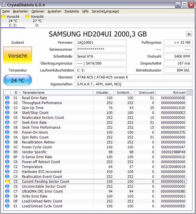

Ist das schlimm, dass meine externe Festplatte gerade 50°C heiß ist?
Nach knapp 3 Wochen bekam die Samsung eine Lesefehlrate. Wieder Kabel im Arsch?
Sehr gut sind so hohe Temperaturen nicht, 50°C sind gerade so grenzwertig. Je nach Modell sind die HDDs meist bis 50°C, 55°C oder gar 60°C zugelassen. Die Frage wäre halt, ob diese 50°C jetzt im Idle oder erst nach längerem Betrieb erreicht werden.
Die ist durchgehend verfügbar, also angeschlossen. Aber ich kopiere nicht ständig Daten.
Was ist mit dem Fehler bei der Samsung-Platte?
1 Sektor konnte nicht gelesen werden, beim nächsten Schreiben darauf wird geprüft
ob er durch einen Reservesektor ersetzt werden muß.
3.518 CRC Fehler, das ist meist ein lockeres oder defektes Datenkabel.
Ersetzte das SATA Kabel, bleibt der Fehler einmal chkdsk c: /r ausführen.
Danke fur die Info! Der Kurztest der Seatools DOS wurde nicht bestanden. Ich habe jetzt ein anderea Kabel drin und dieselben Ergebnisse. Ich werde jetzt einmal einen Langtest machen undbdanach chkdsk. Dann melde ich mich nochmal.
