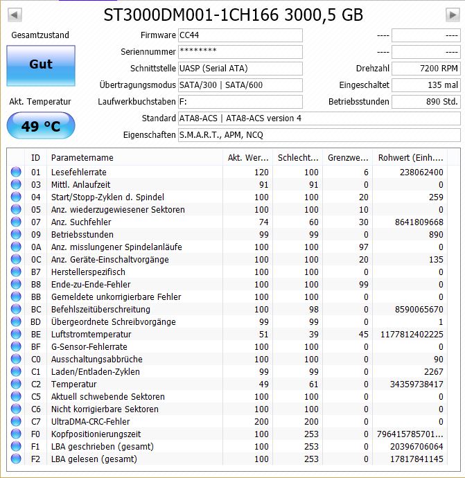

Sinkt der "Aktuelle Wert" unter 36 ab wird eine "Schlecht/Bad/Failed" Warnung von der Plattenlogik abgesetzt.
Bei diesem Modell ist das noch leicht nachzuvollziehen, der optimale Aktuelle Wert ist 100 oder gleich 100 %, bei etwa 2200 verfügbaren Reservesektoren brauchts also 22 Wiederzuweisungen um den Aktuellen Wert um 1 zu senken, nach 1430 Wiederzueisungen sollte hier also die Warnung erfolgen.

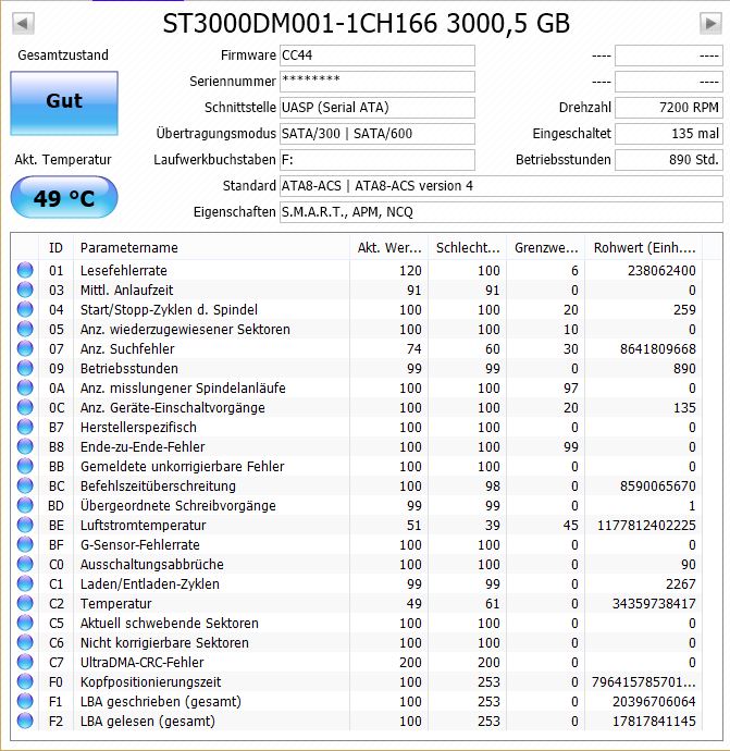

@ MiamXD: ST3000DM001 halt, ein wahres Qualitätsprodukt. Es scheint Probleme bei der Fehlerkorrektur zu geben, zwar sind keine Lesefehler angegeben (erste 4 Stellen von ID 01), bei 440 erfolglosen Fehlerkorrekturen jedoch 54 Command Timeouts. Ob hier ein Problem vorliegt und wenn wie schwer Dieses ist läßt sich so bei der Platte nicht abschätzten. Sicherheitskopie und Backup davon immer aktuell halten sorgt für einen gelassenen User.

Wenn die Wiederzuweisung von Sektoren nur ab und an mal passiert, kann so eine Platte noch lange leben. Leider zeigst Du und nicht um welche HDD es sich genau handelt, aber bei 11109 Stunden und 653 Einschaltungen hat sie im Schnitt 17 Stunden pro Einschaltvorgang gelaufen, was in Richtung Dauerbetrieb geht und das mögen einige der Seagate Desktop HDD nicht so gerne.

Du meinst 22 wieder zugewiesene Sektoren um den aktuellen Wert um 1 zu senken, die Anzahl der Wiederzuweisungsereingnisse meldet die Platte ja nicht, sie scheint diese Sektoren in einer simplen Tabelle zu verwalten die für jeden Reservesektor einen Eintrag ermöglicht. Bei anderen HDDs gibt es ja auch die Anzahl der Wiederzuungsereignisse und dessen Aktueller fällt zuweilen schneller als der für die Reservesektoren, dort scheint die Tabelle die Sektoren und x folgenden auszunehmen und weniger Einträge zu erlauben als Resevesektoren vorhanden sind. Wird dann immer nur einer ersetzt, kann es passieren, dass zwar noch Reservesektoren vorhanden sind, aber keine Plätze mehr in der Tabelle und deshalb keine Wiederzuweisungen mehr erfolgen können.
Inzersdorfer, MiamXDs Platte hat jetzt zwar keine schwebenden Sektoren mehr, aber eine Menge "Reported Uncorrectable Errors", was meins Wissen Fehler sind die die ECC nicht ausbügeln konnte. Verstehst Du, wieso es keine Lesefehler gab?

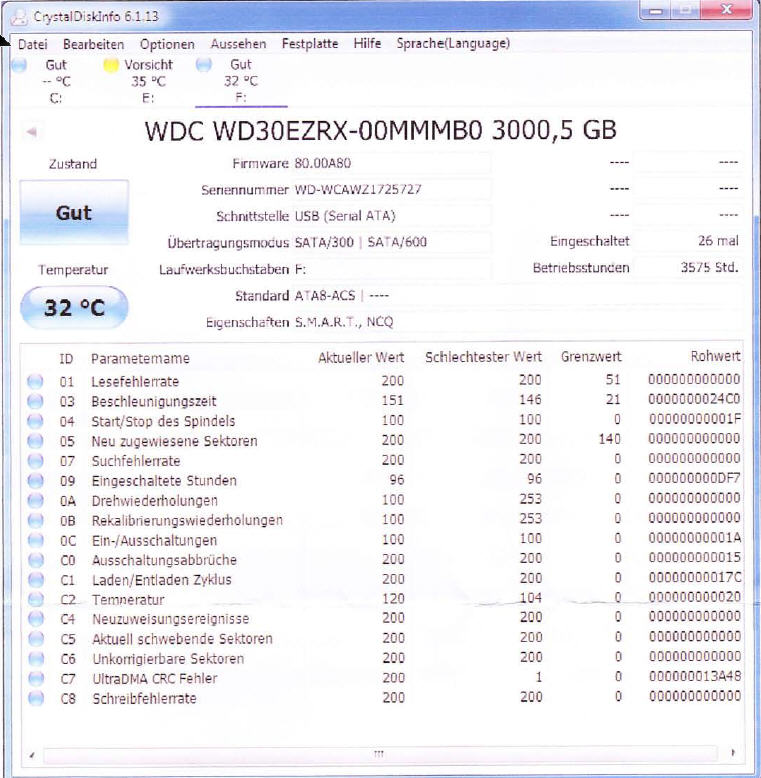

In was für einem Zustand ist diese Festplatte? - Das wollte ich kaufen aber mich macht der CRC Fehler stutzig warum das als schlechtester Wert bei 1 anfangend angezeigt wird. Und inwieweit unterscheiden sich die Beschleunigungszeiten da bei manchen Platten niedriger und bei anderen über 200.
Die Platte ist in Ordnung, die CRC Fehler stammten von einem lockeren oder defekten SATA Kabel, das ist mittlerweile behoben, da der "Aktuelle Wert" auf optimalen 200 steht. Die Beschleunigungszeit ist ebenfalls in Ordnung.
Der Aktuelle Wert ist ein Zustandswert vergleichbar zu Prozenten, allerdings mit je nach Hersteller und Parameter unterschiedlichem optimalen Wert, der kann 100, 200 oder 253 betragen.

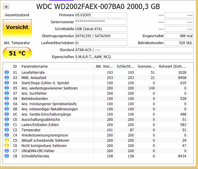

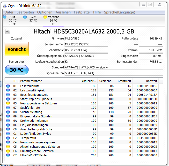

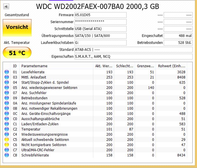

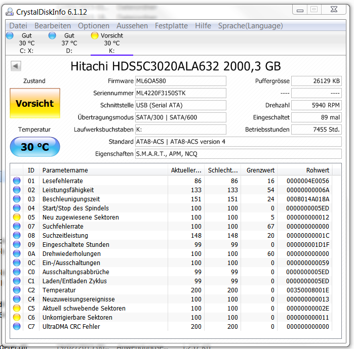

Hallo CB Profis :)
Ich bin auf der Suche nach der Interpretation von ChrytalDiskInfo auf diesen Thread gestoßen. Da ich in der letzten Zeit schon einige Probleme mit zwei meiner externen HDDs habe, wäre ich für eine Interpretation der Werte sehr dankbar.
Da es sich auch um recht große HDDs handelt, ist ein Backup leider nicht immer ganz einfach und daher habe ich nicht alles auf den Platten redundant gespeichert.
Daher schon mal vielen Dank für eure Antworten.
entil, willkommen im Forum. Die WD hat ein paar schwebende Sektoren, also solche die nicht mehr gelesen werden können. Mehr dazu gibt es in gefühlt jeder zweiten Antwort hier. Die Seagte sieht gut aus, aber die dezimale Anzeige der Rohwerte ist bei Seagate HDDs unsinnig und erschwert die Auswertung ob Lese- oder Suchfehler vorhanden sind.
Die Caviar Black: 3.028 Lesefehler, 29 schwebende und 47 nicht korrigierbare Sektoren von denen nicht gelesen werden konnte und vor allem 8.434 Schreibfehler, bei denen die Schreib-/Lesekopfgruppe nicht in der korrekten Position war (nur deshalb konnten die Schreibfehler überhaupt registriert werden), für 528 Betriebsstunden schlecht = Garantieaustausch.
ST3000: 2 Suchfehler, 1 Schreibfehler, 6 Command Timeouts, die ist noch zufriedenstellend.

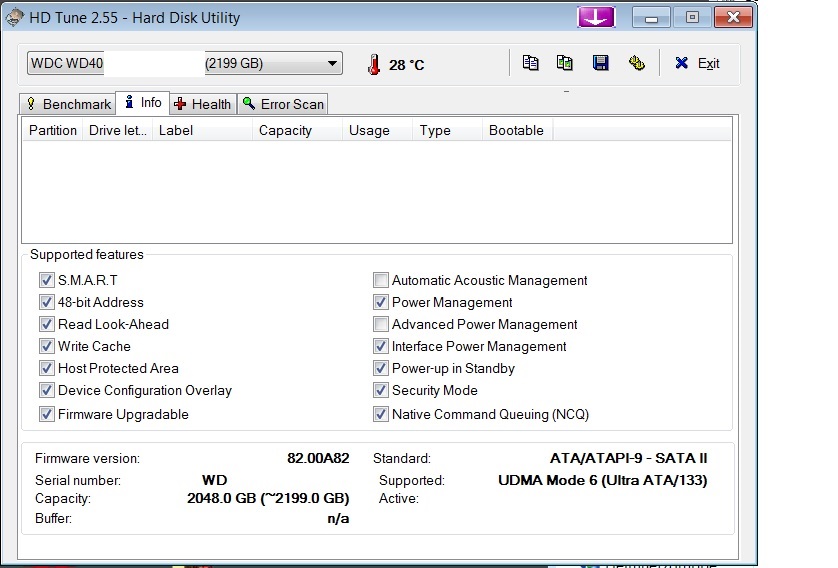

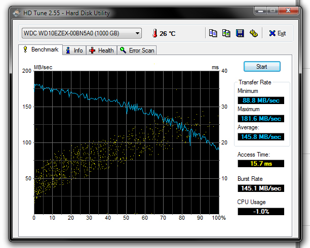

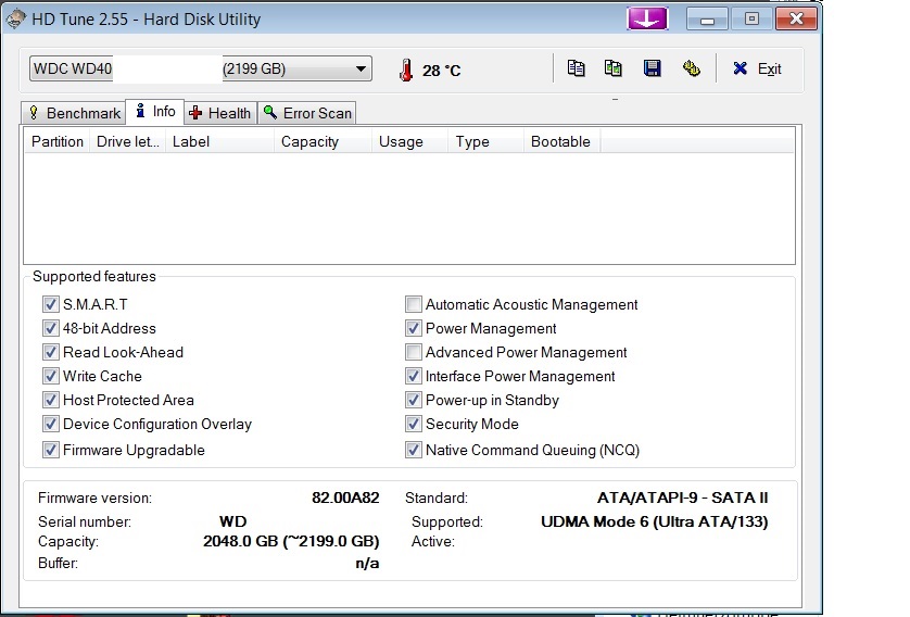

Hab heute die neue 4 TB WD red bekommen und angeschlossen.. mit GPT formatiert und windows zeigt auch 3,63 TB im Arbeitsplatz und in der Computerverwaltung an..
HDtune zeigt mir aber 2199gb an.. Auf welche Information kann ich mich jetzt verlassen? Ich möchte nicht, dass er ab >2199gb anfängt die alten Daten zu überschrieben weil irgendwas im Argen läuft..
win 7 64 bit mit altem Mainboard, hatte aber gestern im Thread gefragt ob es Probleme mit dem Mainboard geben kann, wurde aber verneint, da es ja nicht als bootable Device benutzt wird.
Das kommt weil Du die alte Version 2.55 er Freeware von HD Tune nutzt, die kann nur bis 2TiB (2.2TB). Schmeiß den Mist von der Platte, genauso ist es mit HD Tach, das unterstützt auch nur maximal 2TiB. Nimm lieber CrystalDiskInfo in der Portable Standard Edition zum Prüfen der S.M.A.R.T. Werte.
Alles klar danke, mit CDI zeigt er alles korrekt an.
