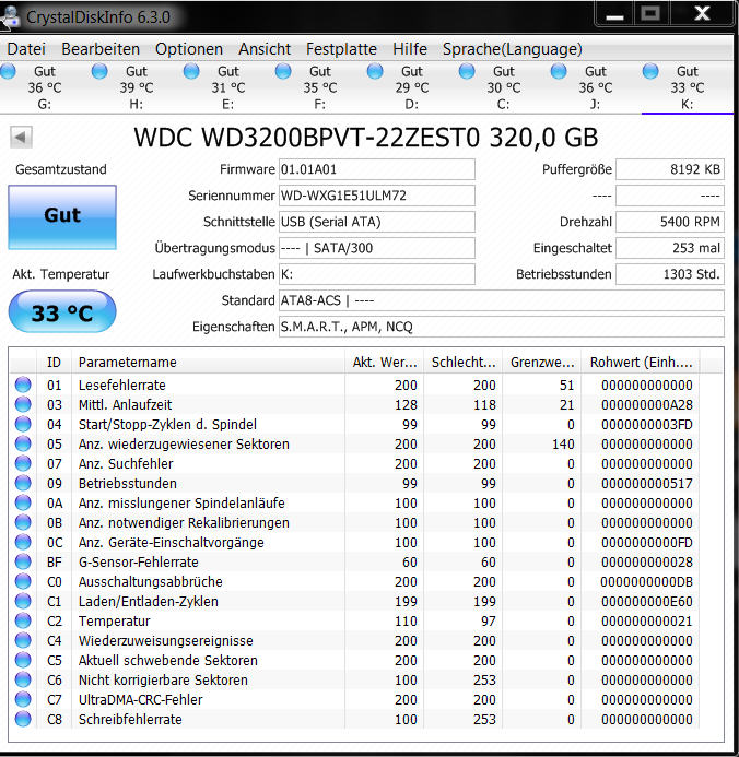

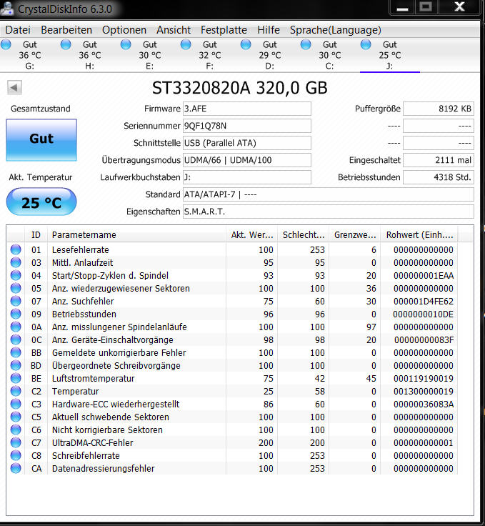

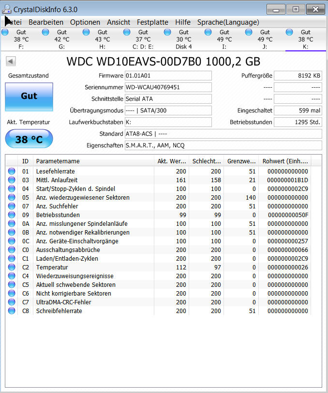

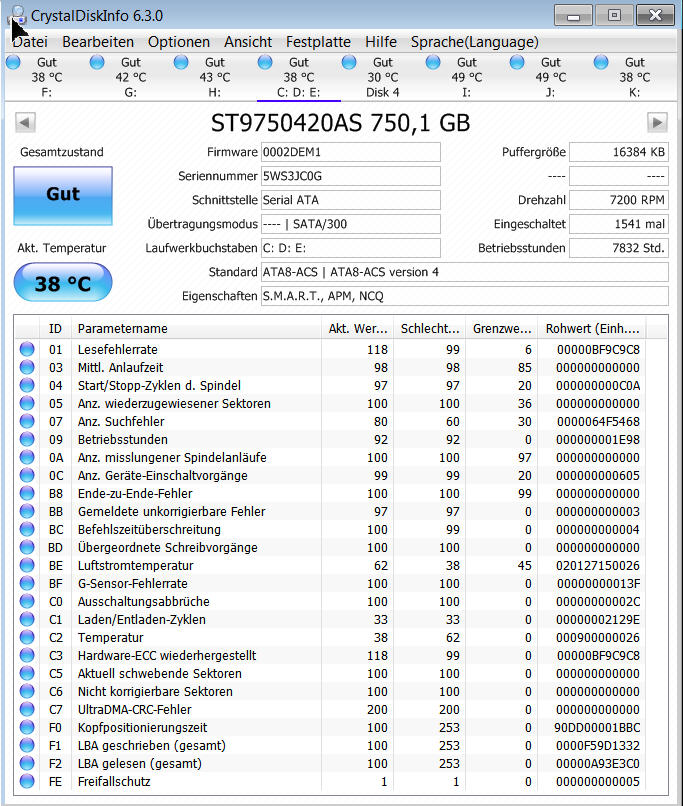

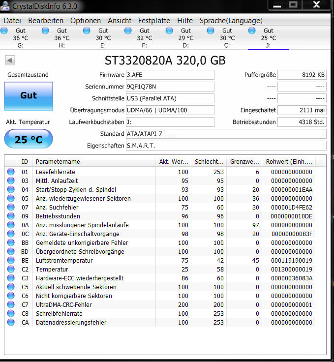

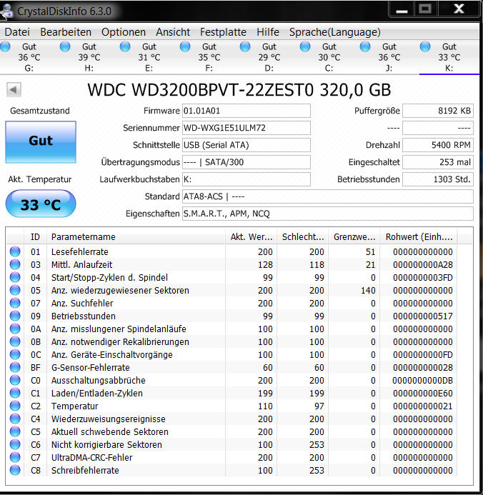

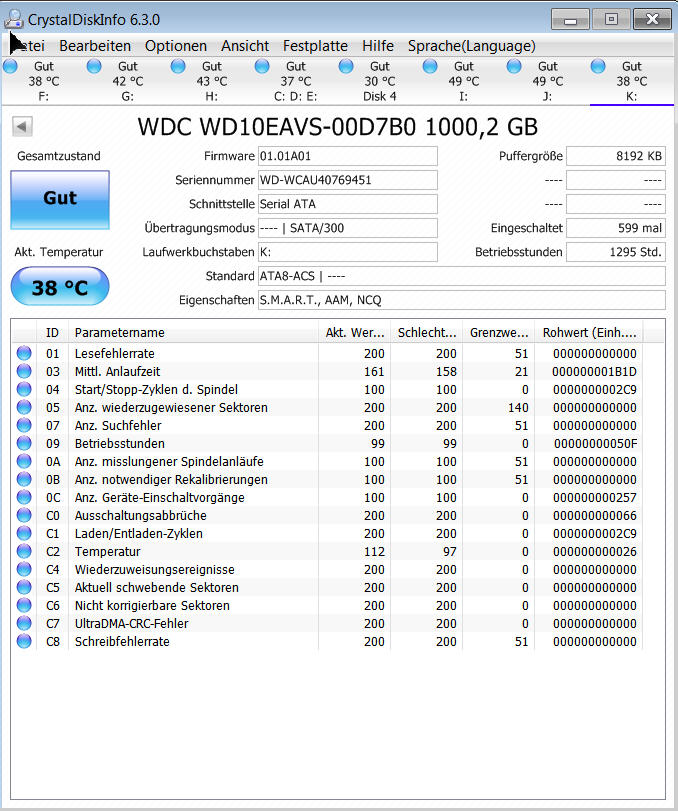

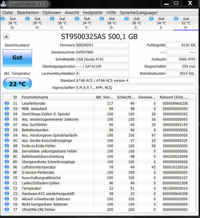

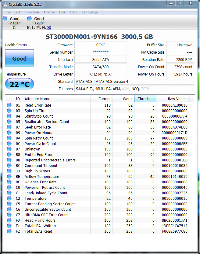

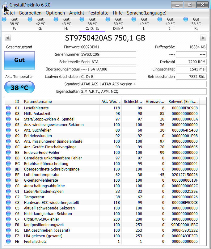

Ich habe mich zwar ein wenig mit Smart Werten beschäftigt aber was Rohwerte oder so angeht blicke ich immer noch nicht durch. Vielleicht kann mir jemand eine Einschätzung zu folgenden Platten machen und mir aufzeigen ob das "GUT" doch nicht so gut ist oder doch in Ordnung. Kann man die Festplatten behalten und ohne bedenken laufen lassen?
Freecom Platte 1TB.jpg Notebookplatte 750 GB.jpg IDE Seagate extern 320GB.jpg Lacie 500GB.jpg WD 320GB.jpg
Die sind alle bis auf die Seagate Momentus ST9750420AS in Ordnung,
bei der ist interessant das der Freifallschutz bereits 5 Mal angesprochen hat, wohl ein Fallobst.
Festplatten können jederzeit ohne Vorwarnung vollständig ausfallen, egal wie jung oder alt sie sind, gleichgültig wie gut oder schlecht ihr Zustand ist.
@Inzersdorfer
Die Seagate ist aus meinem Dell Notebook mit dem ich beruflich einige Zeit unterwegs war aber Stöße oder runtergefallen, ist mir das nie. Kann sowas auch durch sehr viele Lageänderung (zwecks Mobilität) hervorgerufen werden?
Das könnte sein, wenn das zu flott passiert und dem Sensor daher so vorkommt als wenn die Platte nun gerade im freien Fall ist. Für wirklich mobil genutzte Notebooks sind SSDs schon wegen ihrer mechanischen Unempfindlichkeit die bessere Wahl.
@Holt
Ja das würde ich bei Gelegenheit auch ändern aber die Festplatte war schon drin und das Notebook habe ich seit ca.3-4 Jahren. Mir ging es nur darum zu wissen das die Werte die ich soweit zu verstehen glaube, auch in Ordnung sind. Festplatten haben manchmal unterschiedliche Bezeichnungen für gleiche Werte und die Buchstabenkombinationen ganz rechts, sind für mich nicht verständlich.

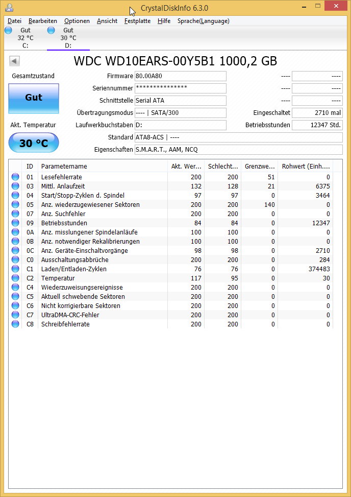

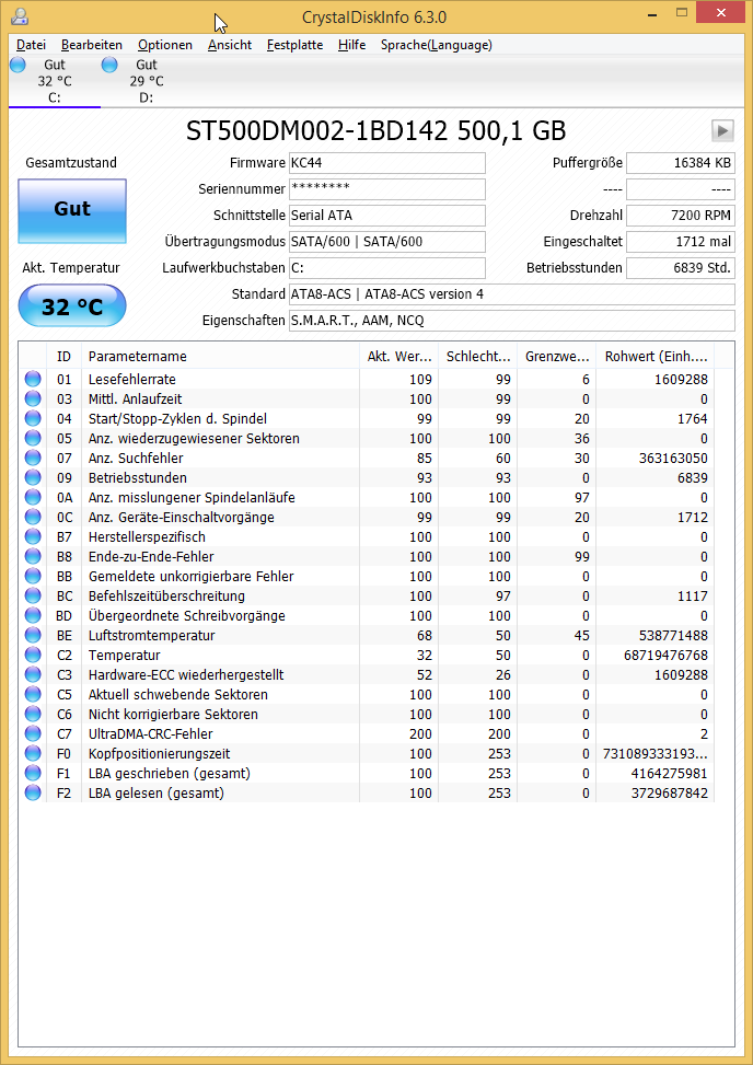

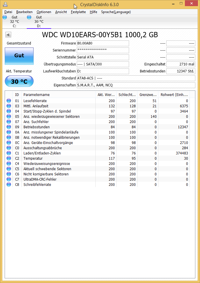

Hey Leute,

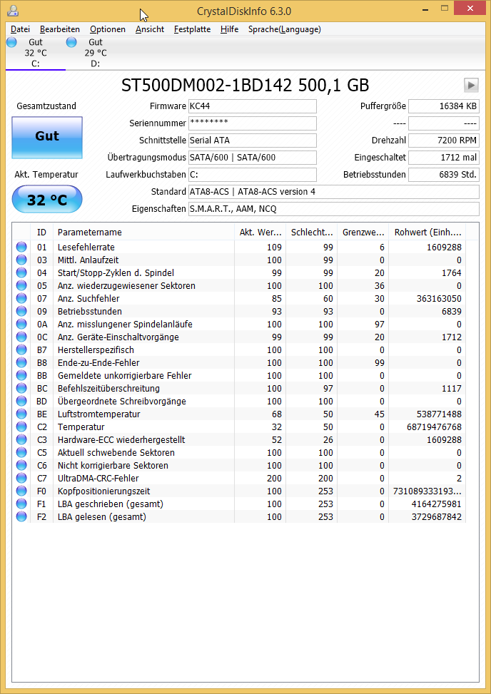

hab hier 2 Festplatten. Eine ist die Systemplatte, die andere ne Datenplatte. Hatte letztens ein Ereignis, das mich leicht schockiert hat: Windows 8.1 ist hochgefahren und meinte es richtet sich zum ersten Mal ein, nach einem erneuten Boot-up war alles wie davor. Zudem macht eine der Platten komische Geräusche beim Start-up.
Screenshots anbei. Rohwert wurde auf DEC umgestellt.
1. Festplatte:
Modell: Seagate ST500DM002-1BD142 500GB
Firmware: KC44
2. Festplatte:
Modell: WDC WD10EARS-00Y5B1 1 TB
Firmware: 80.00A80
Was haltet ihr davon?
Danke schon mal :evillol:
2015-03-05 19_28_33-CrystalDiskInfo 6.3.0_platte1.png2015-03-05 19_28_59-CrystalDiskInfo 6.3.0_platte2.png
Erstmal willkommen im Forum. Die Seagate hat 2 Ultra DMA-CRC Fehler, da könnte es ein Problem mit dem SATA Kabel geben. Beobachte ob der Rohwert von C7 steigt, wenn ja ist der Fehler akut vorhanden und das SATA Kabel sollte getauscht werden, wenn es nicht lose ist. Ansonsten poste bei Seagate HDDs Screenshot von CDI immer mit Rohwerten in hexadezimalen Anzeige, die dezimale Anzigen macht bei denen keinen Sinn.
Der Zustsand der Platten ist gut.
Erstmal Danke für die herzliche Begrüßung :)
Ich hab eben meinen Tower aufgeschraubt und das SATA-Kabel war wirklich locker!
Und das trotz ner Klemme :mad::lol:
Ich werde mal schauen, ob sich das ganze verbessern wird.
Danke erstmal!
P.S: Hab auf DEC gestellt, weil ich keine Lust hatte dauernd umzurechnen :D
Und weil ich keine Lust haben dauernd umzurechnen, schau ich bei Seagates bei Dezimaler Anzeige nicht nach, ob es Lese- oder Suchfehler gab, denn die stehen in den ersten 4 Stellen (2 Bytes) des Rohwertes, während die übrigen 8 Stellen (4 Bytes) die Anzahl der Vorgänge angibt.

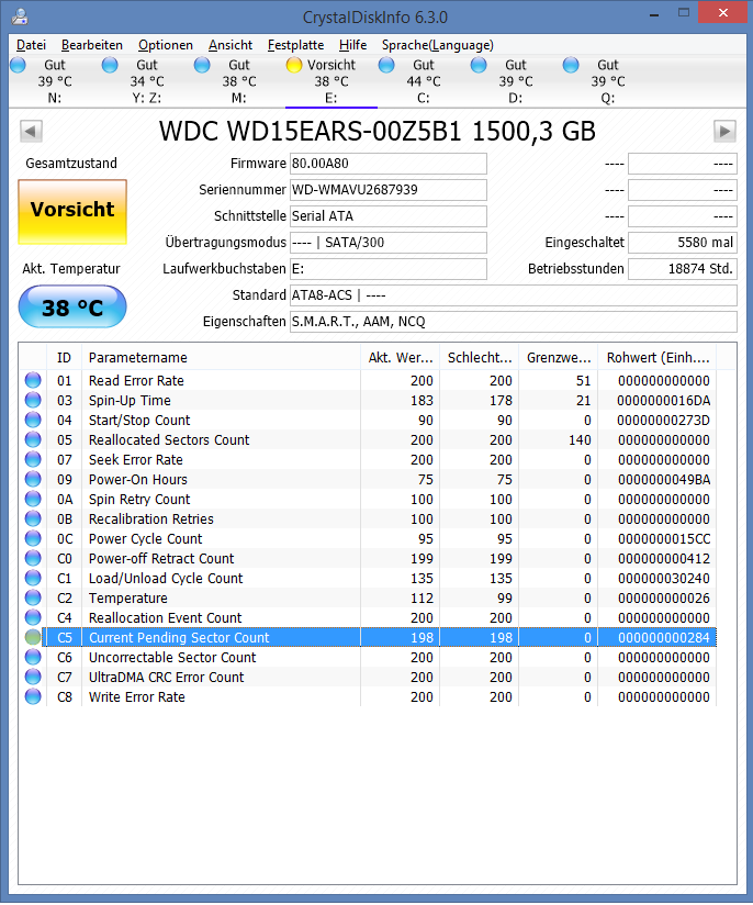

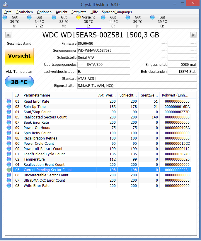

noch sind es ja nur schwebende Sektoren, sie könnte sich also noch fangen, korrekt?
​Grüße
Ja die können wieder verschwinden, aber jede kann auch eine Datei oder schlimmer noch ein ganzes Verzeichnis unleserlich gemacht haben, so ganu auf die leichte Schulter sollte man die schwebenden Sektoren nicht nehmen und 0x284=644 sind nicht wenige.

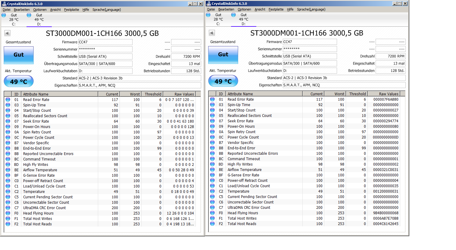

DDD schrieb:
So nochmal mit Windows und h2testw geprüft, ohne Fehler. Die SMART-Werte aktuell:
ID# ATTRIBUTE_NAME FLAG VALUE WORST THRESH TYPE UPDATED WHEN_FAILED RAW_VALUE
1 Raw_Read_Error_Rate 0x000f 117 100 006 Pre-fail Always - 134883312
3 Spin_Up_Time 0x0003 093 091 000 Pre-fail Always - 0
4 Start_Stop_Count 0x0032 100 100 020 Old_age Always - 43
5 Reallocated_Sector_Ct 0x0033 100 100 010 Pre-fail Always - 0
7 Seek_Error_Rate 0x000f 064 060 030 Pre-fail Always - 2714333
9 Power_On_Hours 0x0032 100 100 000 Old_age Always - 128
10 Spin_Retry_Count 0x0013 100 100 097 Pre-fail Always - 0
12 Power_Cycle_Count 0x0032 100 100 020 Old_age Always - 13
183 Runtime_Bad_Block 0x0032 100 100 000 Old_age Always - 0
184 End-to-End_Error 0x0032 100 100 099 Old_age Always - 0
187 Reported_Uncorrect 0x0032 100 100 000 Old_age Always - 0
188 Command_Timeout 0x0032 100 100 000 Old_age Always - 0 0 1
189 High_Fly_Writes 0x003a 098 098 000 Old_age Always - 2
190 Airflow_Temperature_Cel 0x0022 053 049 045 Old_age Always - 47 (Min/Max 28/50)
191 G-Sense_Error_Rate 0x0032 100 100 000 Old_age Always - 0
192 Power-Off_Retract_Count 0x0032 100 100 000 Old_age Always - 4
193 Load_Cycle_Count 0x0032 100 100 000 Old_age Always - 57
194 Temperature_Celsius 0x0022 047 051 000 Old_age Always - 47 (0 18 0 0 0)
197 Current_Pending_Sector 0x0012 100 100 000 Old_age Always - 0
198 Offline_Uncorrectable 0x0010 100 100 000 Old_age Offline - 0
199 UDMA_CRC_Error_Count 0x003e 200 200 000 Old_age Always - 0
240 Head_Flying_Hours 0x0000 100 253 000 Old_age Offline - 105h+00m+13.912s
241 Total_LBAs_Written 0x0000 100 253 000 Old_age Offline - 28596662504
242 Total_LBAs_Read 0x0000 100 253 000 Old_age Offline - 20503319582
Nachdem Daten drauf sind und mehrmals gelesen wurden ist ein runtime Bad Block und Command Timeout dazu gekommen:
1 Raw_Read_Error_Rate 0x000f 117 100 006 Pre-fail Always - 130107968
3 Spin_Up_Time 0x0003 092 091 000 Pre-fail Always - 0
4 Start_Stop_Count 0x0032 100 100 020 Old_age Always - 56
7 Seek_Error_Rate 0x000f 066 060 030 Pre-fail Always - 3745199
9 Power_On_Hours 0x0032 100 100 000 Old_age Always - 178
12 Power_Cycle_Count 0x0032 100 100 020 Old_age Always - 24
183 Runtime_Bad_Block 0x0032 099 099 000 Old_age Always - 1
188 Command_Timeout 0x0032 100 100 000 Old_age Always - 0 0 2
190 Airflow_Temperature_Cel 0x0022 076 049 045 Old_age Always - 24 (Min/Max 21/24)
192 Power-Off_Retract_Count 0x0032 100 100 000 Old_age Always - 5
193 Load_Cycle_Count 0x0032 100 100 000 Old_age Always - 125
194 Temperature_Celsius 0x0022 024 051 000 Old_age Always - 24 (0 18 0 0 0)
240 Head_Flying_Hours 0x0000 100 253 000 Old_age Offline - 142h+40m+04.585s
241 Total_LBAs_Written 0x0000 100 253 000 Old_age Offline - 34620688944
242 Total_LBAs_Read 0x0000 100 253 000 Old_age Offline - 28736926621
Wenn ich das hier richtig deute ist das noch nicht so schlimm:
https://www.computerbase.de/forum/t...neue-3tb-platte-machen.1031709/#post-14015349
Ganz klar ab 4½ Neuzuweisungen, manchmal aber erst nach 100, meistens jedoch nach 51, bei einigen Usern etwa schon mit 17, eventuell auch 18.
Jetzt aber ernsthaft, ab einem 3 stelligen Wert an Wiederzugewiesenen sollte ein Ersatz erfolgen.
@ DDD:
Der 1 zusätzliche Command Timeout ist wohl dem temporären Nichtkorrigierenkönnen geschuldet, da kein Lesefehler verzeichnet ist konnte Schlußendlich doch noch gelesen werden.

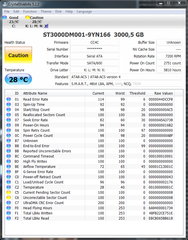

Bei der HDD die ich vor zwei Wochen hier reingestellt hab, hat sich nun etwas getan.
Der PC hat sich im Betrieb 2x aufgehangen, anch einem Neustart war alles ok. Nun hat CDI aber nichts mehr auszusetzen
Alter Stand:
Neuer Stand:
Mich machen grade die "BB Reported Uncorrectable Errors" stutzig, die hören sich ja erstmal schlimm an, aber dafür sind die Pending Sectors weg.
Was heist das jetzt konkret für mich? Bad Sectors scheinen es ja nicht zu sein(damit hatte ich schonmal Erfahrungen)
