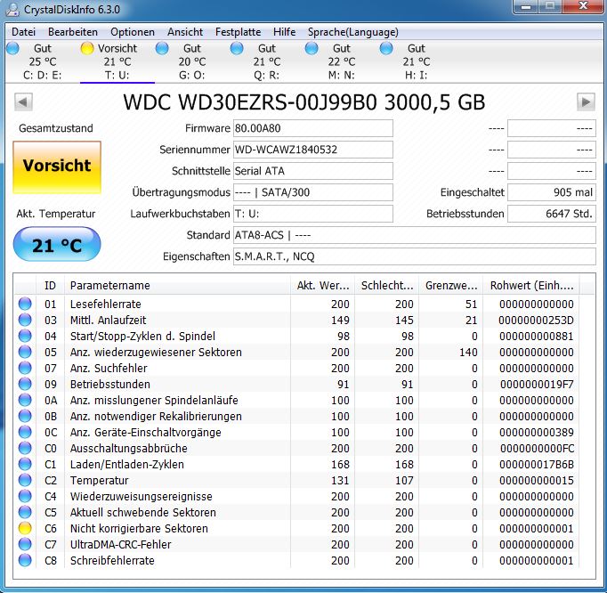

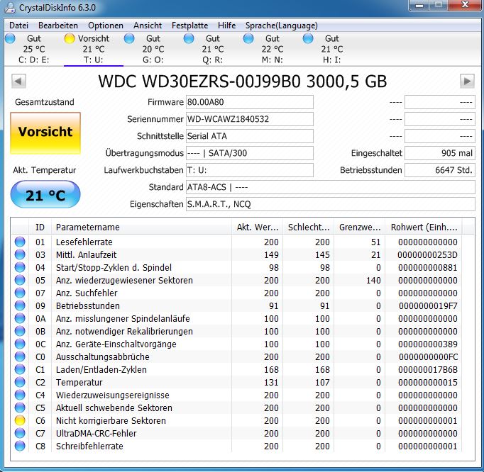

Ich habe bei mir ein Problem mit einer Festplatte von Western Digital. Das Problem ist das Crystal Disk Info mir einen Fehler anzeigt und das WD Tool selbst beim Extended Test keinen Fehler anzeigt. Wem soll ich jetzt glauben?
1 Sektor kann nicht gelesen werden, der wurde bei einem Plattenselbsttest gefunden (C6), ob der Sektor defekt ist und durch einen Reservesektor ersetzt wird zeigt sich erst nach dem nächsten Beschreiben Selbigens.

Ist gebraucht gekauft worden da ich die Festplatte wahrscheinlich an zwei Händen abzählen kann wie oft ich sie benutzen werde. Inwieweit wären denn die früheren Kabelprobelem für mich interessant. So habe ich auch den EIndruck das alles in Ordnung ist. Bis auf die IDLE BEtriebsgeräusche.
Kann ich damit normal weiterarbeiten bis auf weiteres? Das ich bis auf weiteres beim Systemstart darauf achte ich dabei klar.
Du kannst CDI mit Windows im Systray starten lassen (siehe unter Optionen) und die Warnschwelle für C6 um 1 anheben. Dazu auf Vorsicht klicken und die richtige Platte auswählen.
@koffeinjunkie: beobachte den Wert. Er sollte nicht weiter steigen.
Ich würde für alle "Neu- oder Gebrauchtzugänge" immer einen vollständigen Schreib- und Lesetest empfehlen, den können die SMART-Werte nicht ersetzen.
Gar nicht, nur wenn der Rohwert von C7 steigt, dann hast Du auch Probleme mit dem SATA Kabel.

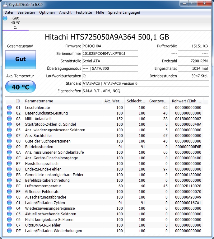

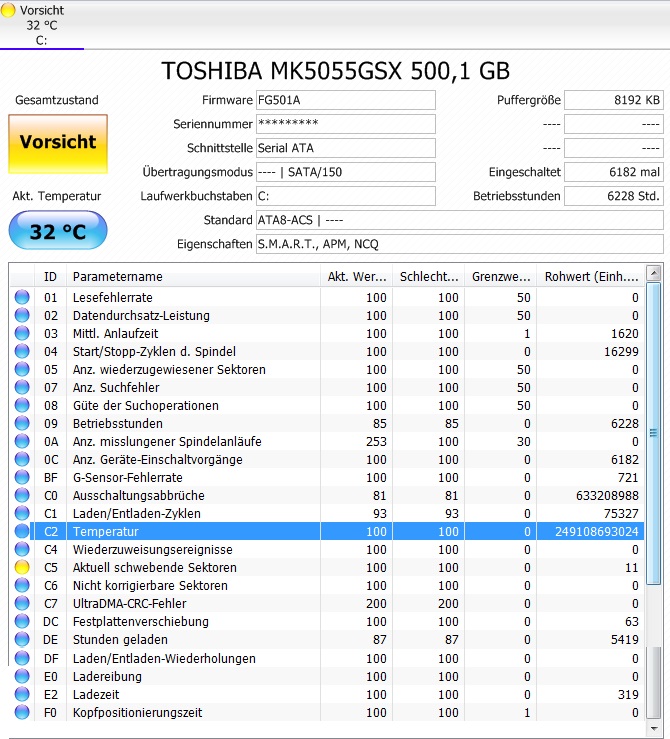

besteht bei der Festplatte mit den angehängten SMART-Werten Grund zur Sorge?
Der Wert "Gemeldete Unkorrigierbare Fehler" ist mit 130.000h (?) ziemlich hoch. Andere meiner Festplatten hingegen werfen diesen Wert gar nicht aus.
Danke im Voraus,
TJ

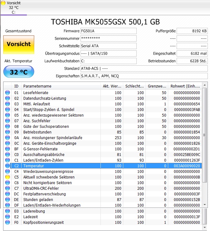

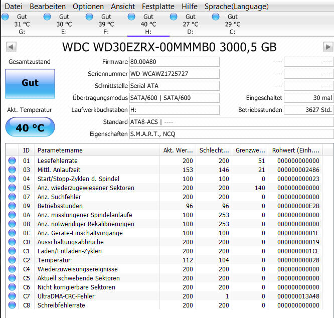

Hallo ,
ich bitte Euch mal ein Auge auf meine Werte zu werfen.
Die Platte sitzt in einem Sony Vaio Notebook, welches 5 Jahre alt ist.
Besonders Temperatur sieht seltsam aus.
Danke und Grüße
PS:Der eine Screenshot ist Hex, der andere DEC.

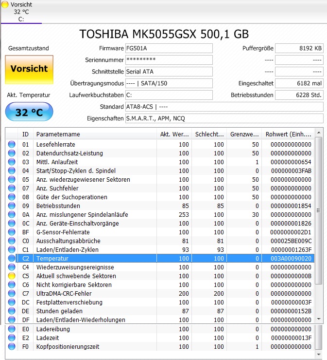

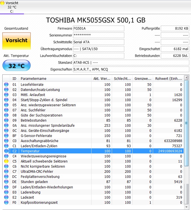

@ TheJohnny: Das ist ein geteilter hexadezimaler Wert, es sind 19 gemeldete unkorrigierbare Fehler, d.h. 19 mal konnte die Fehlerkorrektur nicht korrigieren, Mehrfachversuche inklusive, da keine Lesefehler verzeichnet sind konnte schlußendlich doch noch korrigiert werden.
@ graslife: Auch das ist ein geteilt zu lesender hexadezimaler Wert, hier max. 58° C. Enstaube einmal die Kühlöffnungen und Kühlkanäle, achte dabei darauf das sich der Lüfter unterdessen nicht dreht.

also ich würde mich darauf einrichten, dass diese Fp über kurz oder lang den Geist aufgibt, also wichtige daten sichern!
TheJohnny und graslife, wie Inzersdorfer schon schreibt ist die dezimale Anzeige der Rohwerte zuweilen kontraproduktiv und irreführend, weil diese zueilen auch mal mehr als einen Wert enthalten und dann nicht einfach den ganzen Stellen auf Dezimal umgerechnet werden müssen, sondern eben nur z.B. die erste 4 (2 Byte) Stellen. Bei dem Attribut C2 für die Temperatur der Toshiba steht dort in den ersten beiden Stellen der Maximalwert, in den nächsten 4 Stellen der Minimalwert (9°C) und in den letzten 4 Stellen die aktuelle Temperatur.
