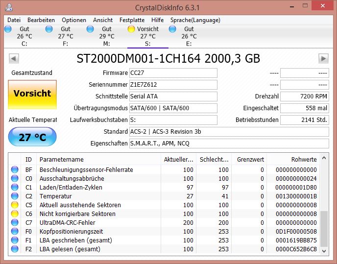

eigentlich kann ich mir selber im Hintern treten, dass ich mir wieder eine Seagate HDD geholt hab. Die HDD lief ca. 6 Monate ohne Probleme. Hin und wieder teste ich diese per: "CrystalDiskInfo" und der Status hat sich von "gut" nach "Vorsicht" geändert.
8 Sektoren sind nicht mehr korrigierbar.
Die 2 HDDs von Samsung laufen ohne Probleme, dieses deutlich länger.
Das Tool "SeaTools" sagt auch beim Test "Kurzer Festplatten-Selbsttest", dass dieser gescheitert ist und ich mit einen DOS-Programm die Sektoren reparieren sollte.
Was soll ich machen? Abwarten? Reparieren? Umtauschen?
Auf der HDD befinden sich nur Games, also wenn die wirklich kaputt geht, muss ich diese wieder runterladen, aber sonst wäre es nicht schlimm. Da Speicherstände sich ja eh in der Cloud, bzw. auf C: befinden.
Danke im Voraus für eure Ratschläge!
Viele Grüße
Darz

@ domidragon:
4013 defekte Sektoren wurden durch Reservesektoren ersetzt, die Anzahl der Reservesektoren ist fast erschöpft, 2 weitere Sektoren können nicht mehr gelesen werden. Diese Platte sollte nicht weiterverwendet werden!
@ Darzerrot:
Entweder die Platte einmal überschreiben um zu sehen ob die Sektoren ersetzt werden oder halt umtauschen (C6 sind schwebende also unleserliche Sektoren die bei einem Plattenselbsttest gefunden wurden).

Mit dem Tool: "SeaTool" scheitern alle Tests und Reparaturen. Nur der "Einfacher Kurztest" klappt. Ich denke, da genau die 8 Sektoren nicht gelesen werden.
Der Support von Seagate meint, es müssen nicht nur unbedingt diese 2 Faktoren (C5 / C6) beschädigt sein, sondern es könnte auch mehr kaputt sein, besonders wenn die Tests von "SeaTool" scheitern, sollte man die umtauschen.
Formatieren ist im Moment schwierig. Ich hab keine Möglichkeit für ein Backup und wollte im Sommer mit Windows 10 umsteigen. Auf der HDD sind nur Spiele, die wollte ich dann, bzw. muss, eh platt machen und neu installieren oder saugen.
Wie hoch ist die Wahrscheinlichkeit, dass ich mit dieser Platte bis Sommer Schwierigkeiten bekomme und das eine Formatierung so gesehen die Platte wieder in Ordnung bringt? Dann würde ich es testen und dann umtauschen.
Sonst besteht die Möglichkeit von einen Vorabtausch mit Seagate, ich bekomme ne neue, kopiere die Daten rüber und schicke die defekte danach zurück.

@Darzerrot: Du brauchst ein Backup ab dem Zeitpunkt, sobald dir die Daten wichtig sind. Das trifft auch für die anderen 4 Datenträger zu.
@TheJohnny: Deine Platte ist im Moment voll einsatzfähig. Die Anzeige von CDI ist schon super, einzig die SMART-Werte könntest du Englisch belassen. Wenn du den Zustand überwachen willst, musst du die Autostart-Funktion unter Optionen aktivieren und dich mit der Bedeutung der SMART-Werte beschäftigen (Wiki-Artikel, am Besten auch den englischen).

Sry, vielleicht hab ich mich schlecht ausgedrückt. Bei mir sind Momentan 8 Sektoren kaputt und können ohne Formatierung nicht ersetz werden.
Laut dem Seagate-Support ist es angeblich normal, dass bei großen Festplatten hin und wieder Sektoren kaputt gehen. Deswegen hat Seagate zusätzliche 500 Sektoren hinzugefügt, damit diese hin und wieder ausgetauscht werden können. Ab 300 kaputten Sektoren wäre es kritisch und dann würde Seagate ohne wenn und aber diese umtauschen, würden es aber anscheinend jetzt schon machen.
Ich könnte bis zum Juni 2016 die HDD noch beobachten (Garantie). In diesen Sommer möchte ich auf Windows 10 wechseln und dann müsste ich die HDD mit Games eh neu installieren etc., davor würde ich die einmal richtig formatieren. Wenn danach die 8 Sektoren wieder weg sind, wäre es ja in Ordnung oder?
Oder sollte ich die direkt umtauschen? Oder sind 8 kaputte Sektoren ein Zeichen einer schlechten HDD (Montags-HDD etc.)?
Das hatte ich schon richtig verstanden. Vor allem aber, dass du im Moment nicht formatieren willst, weil kein Speicher als Backup zur Verfügung steht. Das halte ich eben für grundsätzlich kritisch (und der Platten-Hersteller nebenher auch, Reservesektoren hin oder her).
Ich habe z.Z. knapp 2,5TB Netto-Datenaufkommen, die werden auf 2+2+4TB-Platten verteilt; nur die unwichtigen Daten sind bei mir einfach gesichert.
Du solltest zumindest die Datenträgerüberprüfung für die betroffene Platte machen (chkdsk) und alle Haken aktivieren. Dabei wird die Platte zwar nicht überschrieben, ein möglicherweise größerer Sektorenschaden wird beim Lesen aber ggf. aufgedeckt. Mit den erkannten 8 defekten Sektoren allein kann die Platte noch viele Jahre machen.
Mach mal den chkdsk-Test und poste nochmal den vollständigen CDI-Screen (alle Werte). Alternativ kannst du in CDI einfach mit Strg-C kopieren und hier mit Strg-V einfügen, eingebettet von [code] und [/code]

Dieser Chkdsk-Test geht aber sehr schnell, deswegen hab ich diesen auch einmal per Konsole eingegeben: "chkdsk /f s:". Aber dieser ging auch ziemlich flott. Das gute jedenfalls ist, dass es keinen Fehler gibt. Hab Windows 8.1, da kann man ja leider nicht so viele Parameter einstellen.
Hab mit HD Tune auch mal den Geschwindigkeitstest gemacht, die ist wie beim Kauf sehr schnell. Die SMART-Auslesung sagt z.B. bei C5 und C6 "ok". Und dann hab ich die Sektoren einmal komplett beschrieben -> 200 min. Da ist ein Feld eben rot, sonst alle grün. Das sind denk ich mal die 8 schwebenden Sektoren.
Datensicherheit mache ich dieses Jahr, wenn ich mit mein Studium fertig bin und bisschen mehr Geld hab. Von Synology das DS215j und dazu 2 mal 2 TB WD Red, kosten ja auch um die 350€. Sonst hab ich meine wenigen wichtigen Daten eigentlich immer auf 2 Medien. Ich denke und hoffe, dass es so passt. ;)
Muss man es sehr kritisch sehen, wenn bei meiner HDD 8 Sektoren unter C5 und C6 es gibt. Oder ist es nicht schlimm und beim nächsten Formatieren werden die eh ausgetauscht? Soll man deswegen die umtauschen? Wenn ich Pech hab, bekomme ich ja auch eine, die in 2 Monaten kaputt geht und meine alte würde 10 Jahre weiter so laufen. Ist ja bei HDD ne reine Glückssache. ^^
Mir geht es darum: 1. Jetzt reagieren und mal wieder viel arbeit, schreibe gerade meine Abschlussarbeit und damit hab ich genug am Hut. 2. Im Sommer mit Windows 10 reagieren. 3. Wenn die kaputt geht, dann muss ich halt reagieren. Aber ich hab noch eine leere 500 GB HDD, wo ich Notfalls auch Games installieren kann usw.
