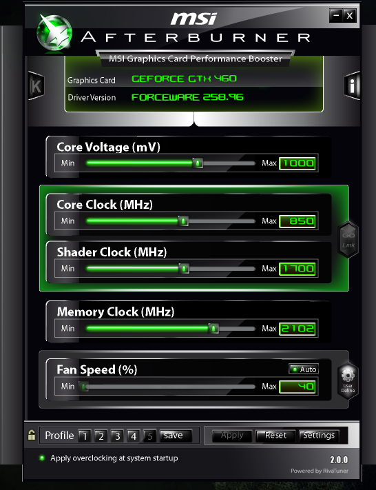

hab eine Gaiward GTX460 Golden Sample 1Gb
Core Clock 855MHz Shader Clock 1710MHz Memory 2010 MHz Core Voltage 1050 MSI AfterBurner
Jetz so 2 fragen hab die einstellung bei das Neu Spiel F1 2010 ca 40 min GPU Temp Ca... 72-75C ,Fan Speed 66% ist ok oder ist zu viell?Core Voltage ist ok oder gibt besser einstellung?
und meine lezte fragen hab nix gefunden was ist eure 2D einstellung?
gruss

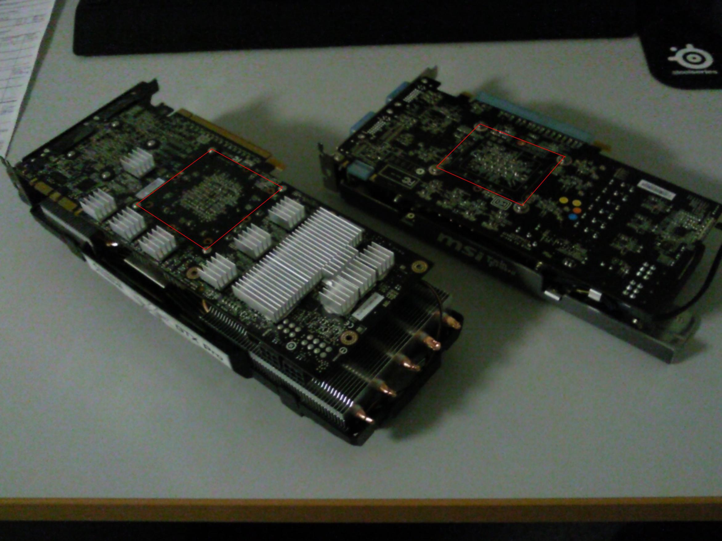

Passt der Accelero Xtreme GTX 280 auf die GTX 460?
andy484848
- Aug. 2010
- 816
Nein, so viel ich weiß gibts noch keine passenden Kühler für die GTX460.
nassa
- Jan. 2008
- 453
@maxwell: nein passt nicht. das hab ich mir auch schon ganz genau angeguckt. der lochabstand ist bei der gtx460 rechteckig und nicht quadratisch, wie bei der gtx260.
siehe Bild:
links GTX260 Lochabstand ist genauso hoch wie breit
rechts GTX460 Lochabstand ist breiter als hoch.
sry, war nur mit dem handy geknippst.
siehe Bild:
