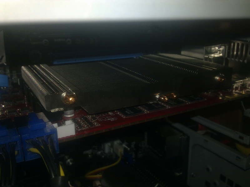

So ist die karte erträglich habe schon Kopfschmerzen :utrocket: (siehe bild), Mal angenommen man stellt die lüfterdrehzahl auf 5% im bios die würde dann aber hochdrehen wenn man zockt oder bleibt die dann bei 5% (wäre nicht so toll^^)
