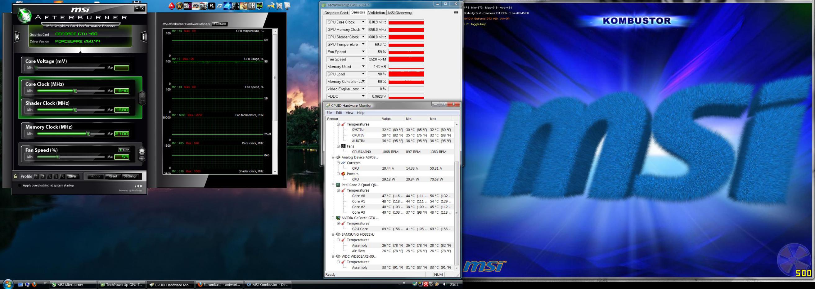

meine Gigabyte ist heut angekomm und ich muss sagen...was ein winziges teil. Ich dacht ich seh nicht recht als ich die neben meine alte 8800GTX gehalten hab :eek:
Dann ma direkt rein geschmissen und getestet. Erstes erstaunniss gabs bei Prime+FruMark vorher....370W Verbrauch vom ganzem rechner. Jetzt mit der 460er kamm ich nur auf 340W.
Ich hab sie bei Standard V gelassen. 0,9620V liest GPU-Z aus.
damit bin ich auf 840Core (845 gab ein Freeze) und auf 2100 Memory gekomm. Mit dem Speicher hab ich bei 2100 aufgehört...wollt erst ma nicht weiter.
Alles nur mit Kombustor getestet bis jetzt. Max fan speed 60% und GPU temp 69°C
dann werd ich ma games testen :)
meine Erwartungen wurden bis jetzt voll erfüllt :)

Allerdings fürchte ich wirst du mit der Spannung und den Taktraten nicht wirklich stabil sein, Kombustor ist nicht das perfekte Tool um stabilität zu testen (Thermisch ja, aber nicht bzgl. Rechenfehlern)

mit der stabilität haste recht. Bin bei Standard Spannung jetzt auf 815Core runter gegangen. Das lief übers wochenende ganz gut, auch in games.
na, dann geht die Karte garnicht schlecht. Meine streckt bei 0,912V bei mehr als 770MHz sofort die Patschen, aber 750MHz bei 0,912V laufen seit Wochen stabil. 770MHz brauch schon fast ein Volt...
