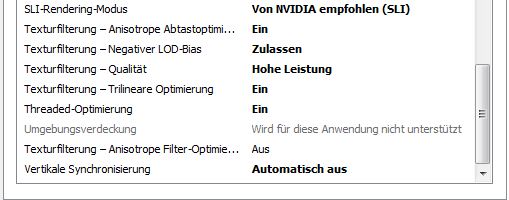

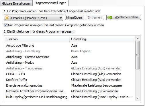

wie habt ihr euren treiber genau eingestellt für euro 460? könnt ihr screens machen?
@j0hnwayn3: genauer genommen sind es knapp über P4900 punkte. den fix hatte ich schon, aber danke! :)
trotzdem sehr werkmürdig.
hier mal meine settings:
nvidia_settings_1-jpg.211971
nvidia_settings_2-jpg.211972
