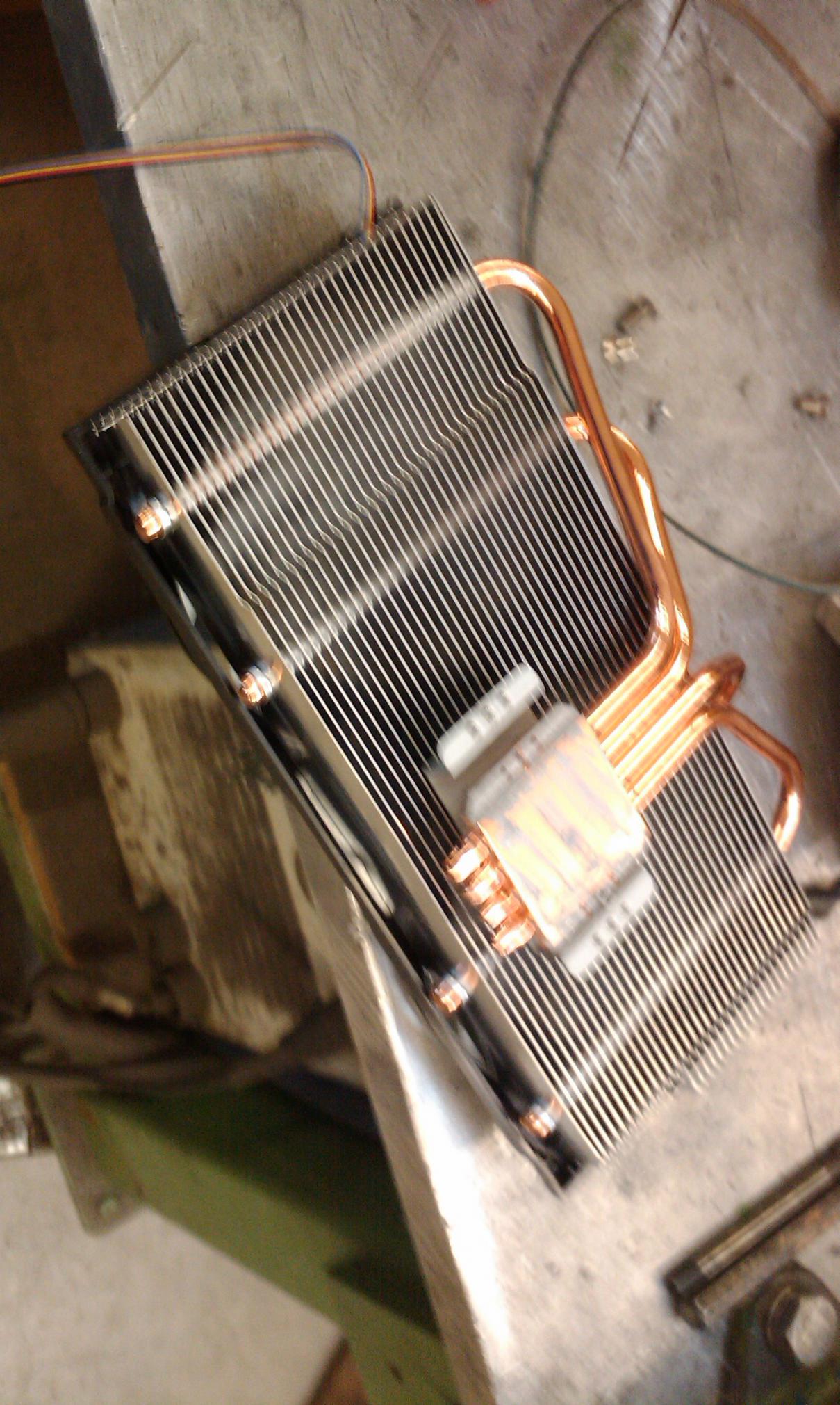

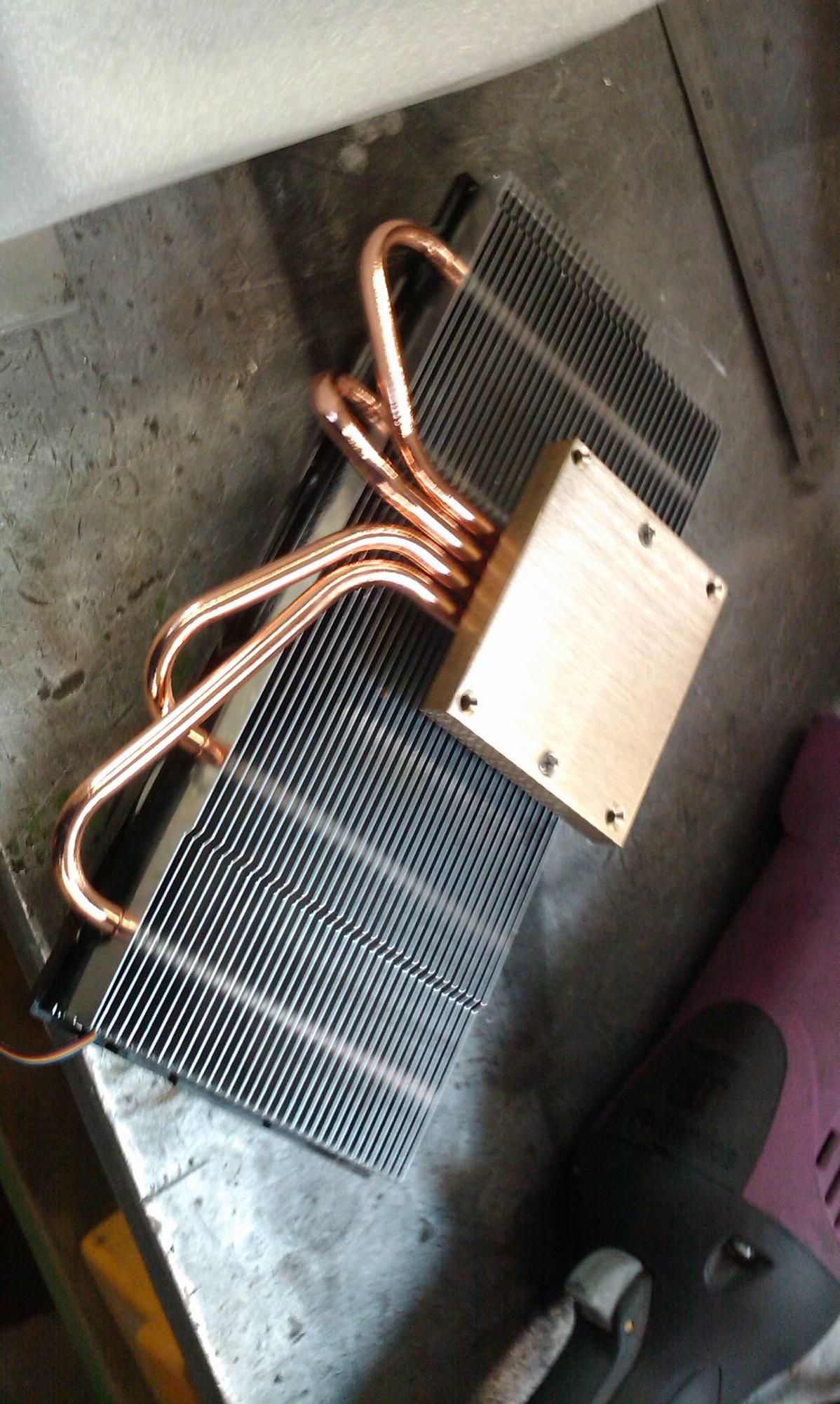

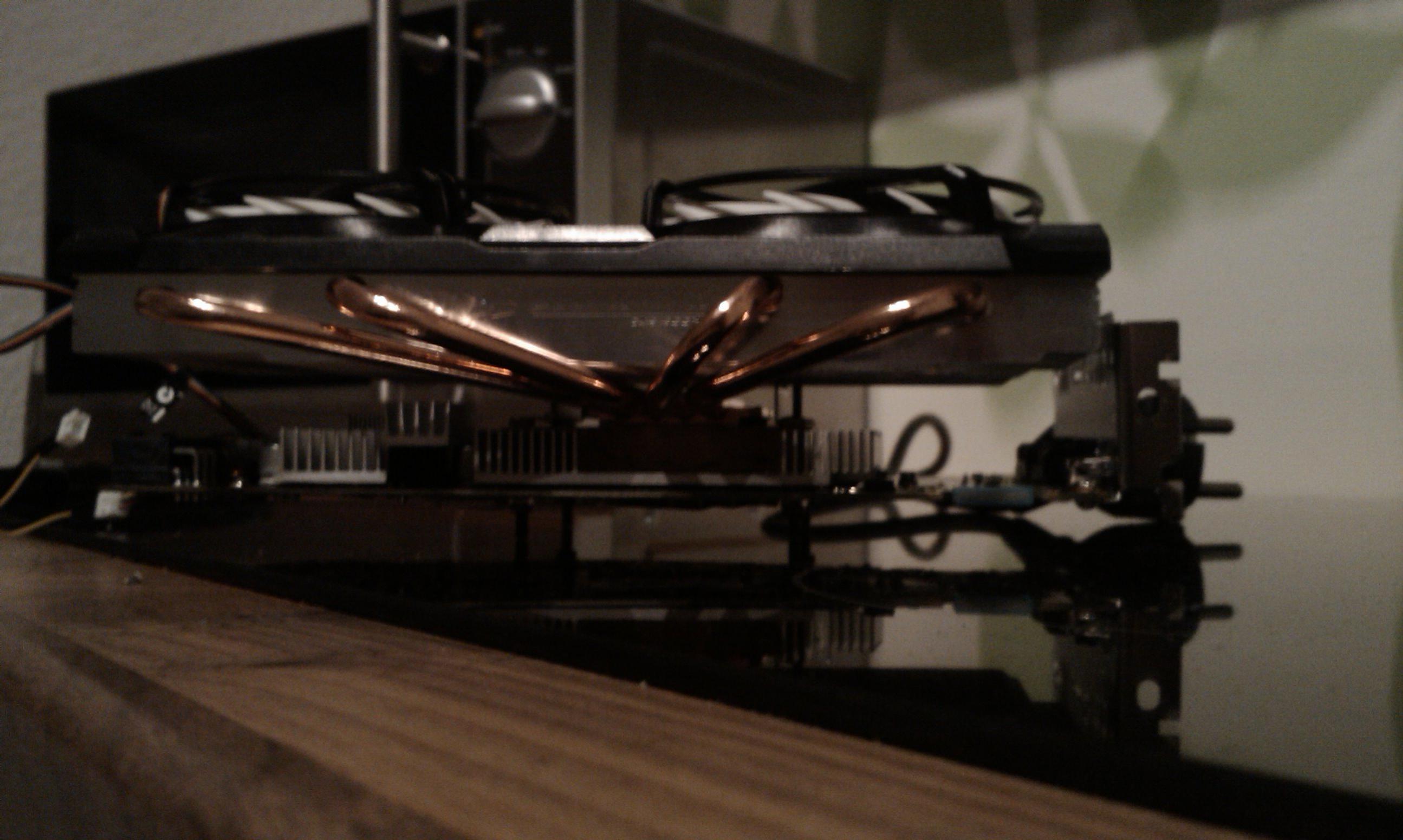

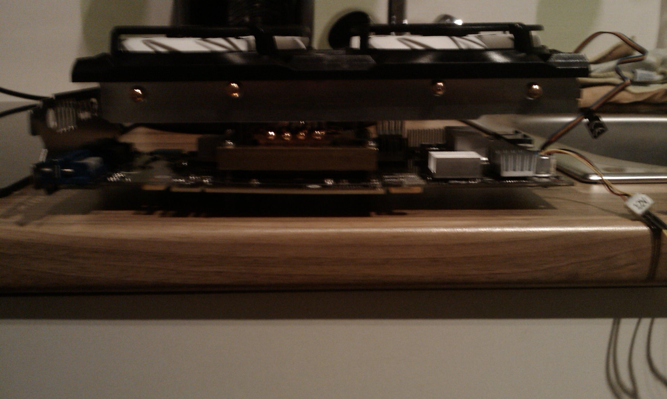

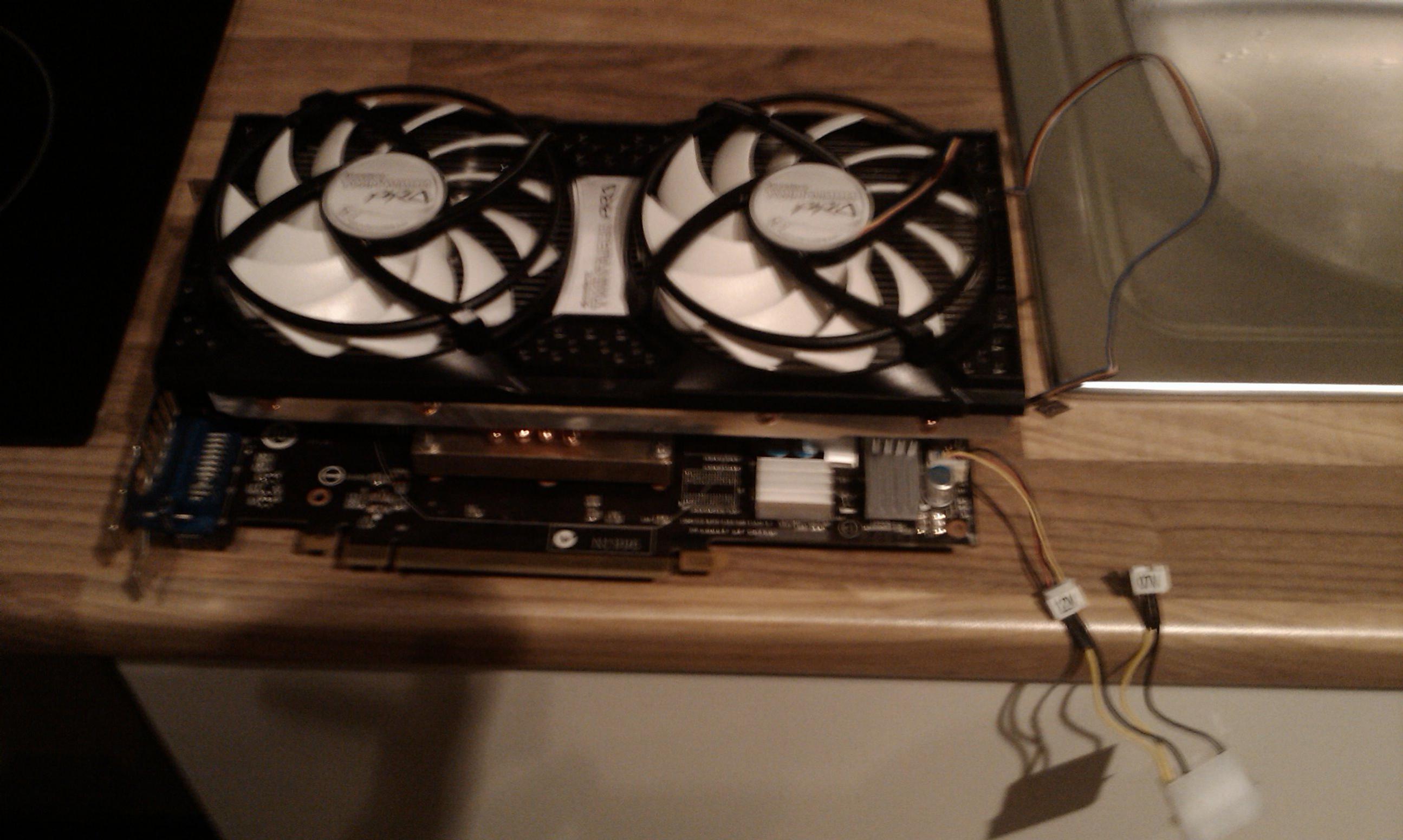

soooo mein kühler ist fertig!

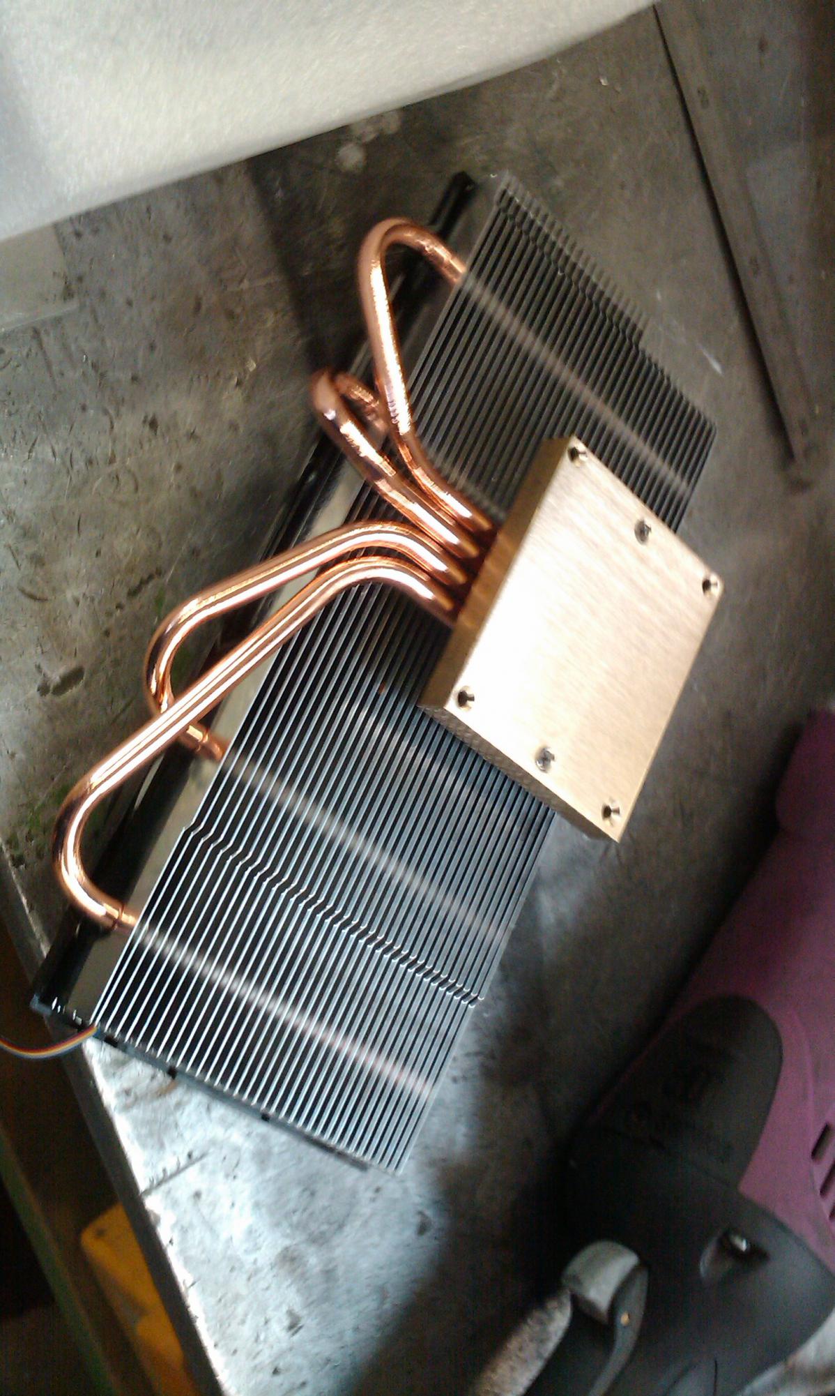

habe mir nicht den accelerto für die 460 gekauft! der ist mir eindeutig zu groß! der iss ja fast doppelt so groß wie die karte an sich! -.-
also hab ich mir einen kleinen für ne gtx 260 geholt und den auf die 460 angepasst!
ich poste gleich nochmal nen paar bilder!
bios ist jetzt auch gemoddet, bin aber noch nicht fertig! da geht noch was!

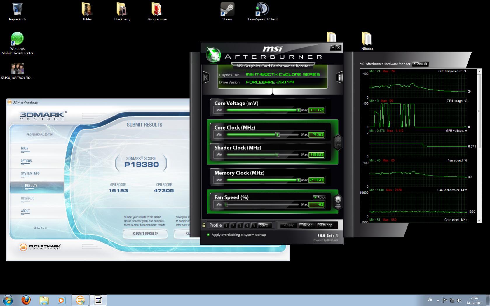

karte läuft jetzt 30 min furmark stable bei 930/1860/2160 =) bei 1,112V und max 61°C =)

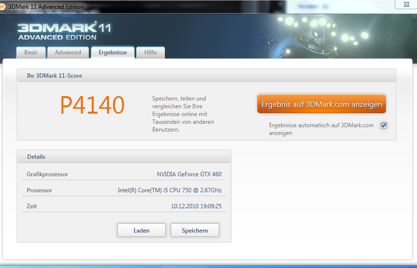

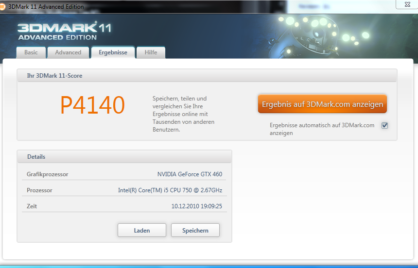

hab auch gleich mal nen vantage laufen lassen! da hat sich auch einiges getan :eek:
3D mark 11 kommt gleich muss jetz erstmal einkaufen gehn :D

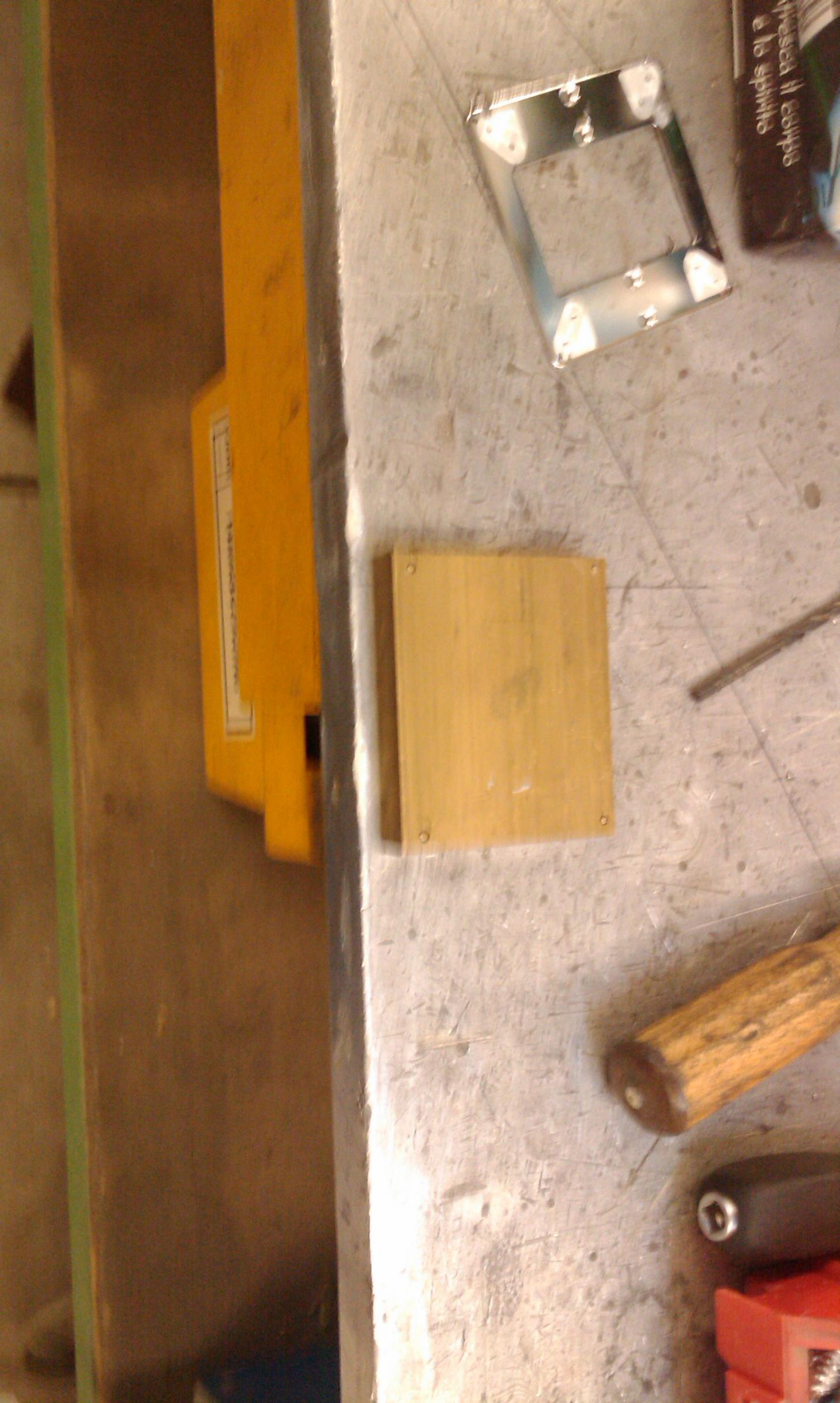

hänge nochmal nen paar pics vom gemoddeten lüfter an!
musste die platte anpassen die aufm GPU aufliegt da die gpu von ner gtx 260 nichtmal halb so groß ist wie die von der 460!
Bilder teil 2

interessanter mod. :) wie sind denn die temps im direkten vergleich zum stock-kühler?
stock hatte ich bei 900/1800/2000 @1,087V 93°C nach 10 min furmark
