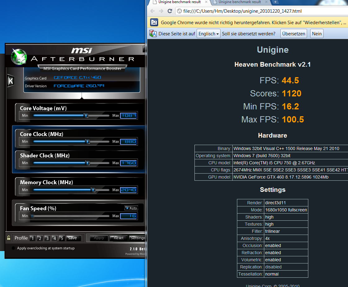

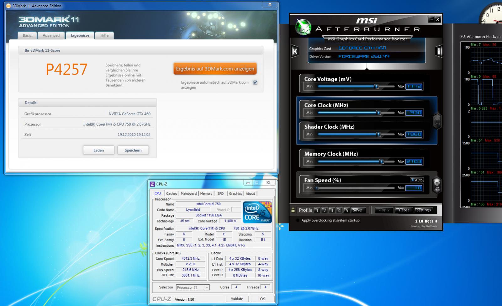

hab mit CPU übertaktung so n bishcen erfahrungen gesammelt und übertakte meine Graka auch so n bischen ... bzw fett übertakten mit "nur n bischen ahnung" xD wie ist das mit dem auf stabilität testen`für CPUs gibts ja Prime95 aber was ist mit GPUs?? hab mit dem MSI Afterburner mal an der Taktschraube gedreht und da gehts ja gutab :D allerdings kann man da nurmim "Kompuster schauen was so passiert" und beim Falten gabs dann bei der krassesten einstellung 920 doch fehlermeldungen.
Wie überprüfe ich die Stabilität richtig?? hab meine Karte grad auf 861/1722/2003 @ 1,05V , 62° bei 100% Load beim falten und läuft super stabil. Mehr will ich auch nicht unbedingt, würde nur mal gerne wissen wie man das "Richtig" macht
mit furmark ( min eine stunde laufen lassen)und viele verschiedene games lange zocken !
dieser heaven bench wa bei mir am sensibelsten. Furmark combuster und falten ging problemlos tage lang und beim heaven nach 3min abgeschmiert.
Jaja der gute heaven ^^ futurmark 11 geht bei mir bis 930 ohne fehler und bei heaven ist bei 880 titte

Meine kleine MSI GTX460 geht bei 1V 900/1800/2200Mhz stabil war sogar schon bei 930Mhz GPU da gab es aber leider einen frezze .
930 Mhz scheint wohl irgendwo die Grenze des machbaren zu sein. Noch mehr erfordert einfach zu hohe Spannung
960Mhz GPU hab ich gerade mit 1.087V geschaft mehr gibt der Afterburner nicht her :D.
