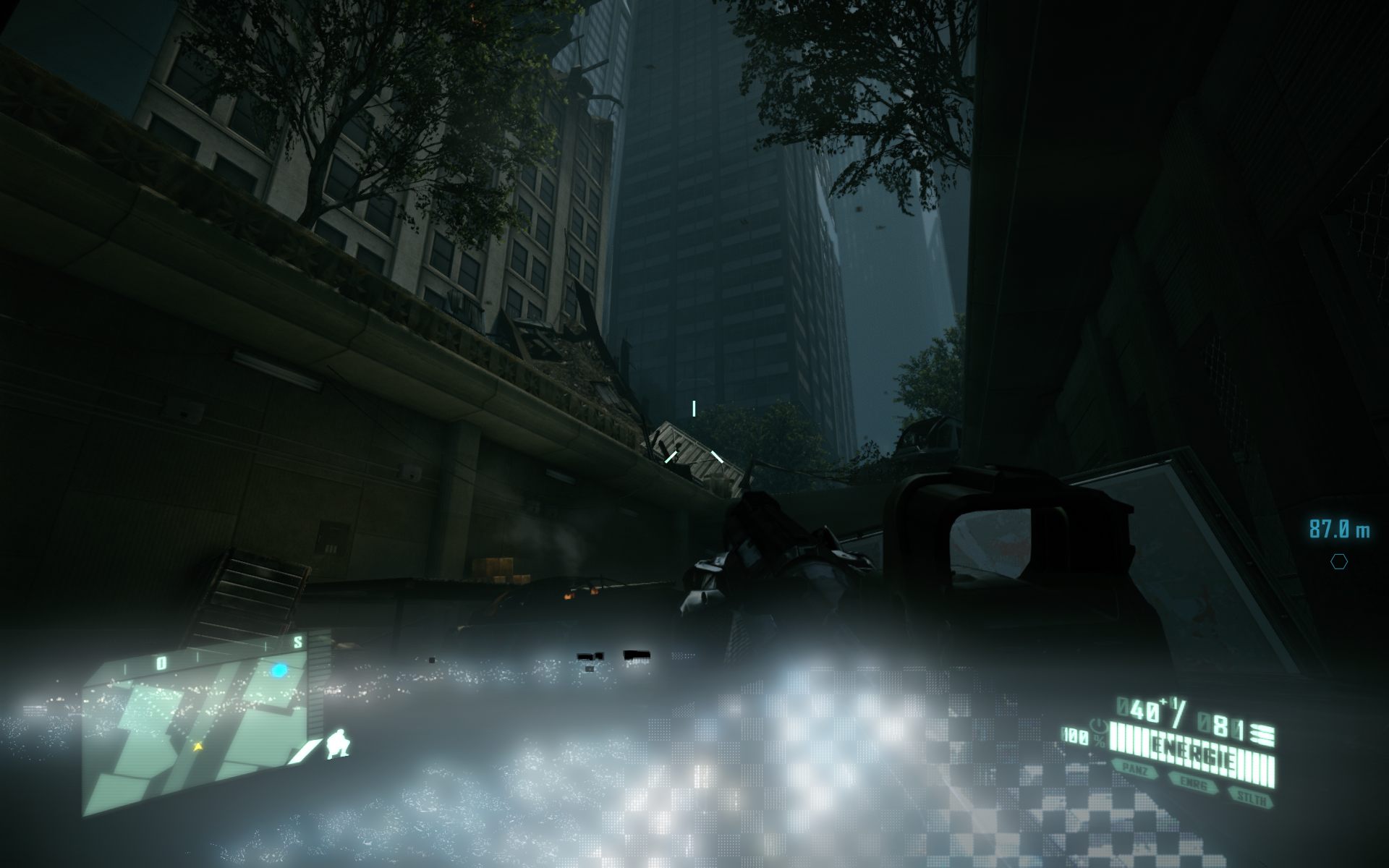

Spiele auch seit gestern Crysis 2, läuft soweit ganz anständig bei 1920x1200 auf meiner Readeon 6870. Das Problem ist nicht die Performance, sondern massive Darstellungsfehler bei größeren Wasserpassagen - sh. Screenshot.
Treiber ist der aktuelle Catalyst 11.2, Einstellungen habe ich quasi alle Möglichkeiten ausprobiert. Hat jemand eine Idee woran das liegen könnte?

Ich habe so ein schlieren, dass heißt, wenn eine Person den Kopf schnell hin und her bewegt, sieht man den quasi kurz doppelt, als ob die Grafik erst nachziehen würde. Weiß nicht genau, wie ich das eklären soll, jemand eine Idee? Neuster Grafikkartentreiber ist installiert.
Habe schöne Streifenbildungen und flimmern mit dem Crysis 2 Pach noch schlimmer geworden, hoffentlich bekommen die des mit dem neuen Treiber wieder in Ordnung.
Scheint ein CF Problem zu sein mit einer Karte Flakert nichts.
Werde jetzt mal den 11.4 Cat testen
Das Flackern haben auch Leute mit SLI. Ist bekannt. Probier mal die crysis2.exe in bioshock.exe um zu benennen.
Auch der 11.4 brachte keine Besserung.
Danke werde ich ausprobieren, schon komisch die Demo lief noch ohne Probleme.
Das umbenennen brachte leider auch keinen Erfolg das schlimme ist im dunklen ist der Fehler weg aber sobald man am Tageslicht ist ist der da wenn man gegen die Sonne geht flackerts wie sau, aber wenn das Problem bei SLI auch besteht besteht ja hoffnung das etwas dagegen unternommen wird hoffentlich.
Mit aktivierter V_sync sind wenigstens die Streifen weg aber es flackert noch immer wie sau leider.
Mit einer Karte läufts ohne Probleme sieht aber irgendwie anders aus.
