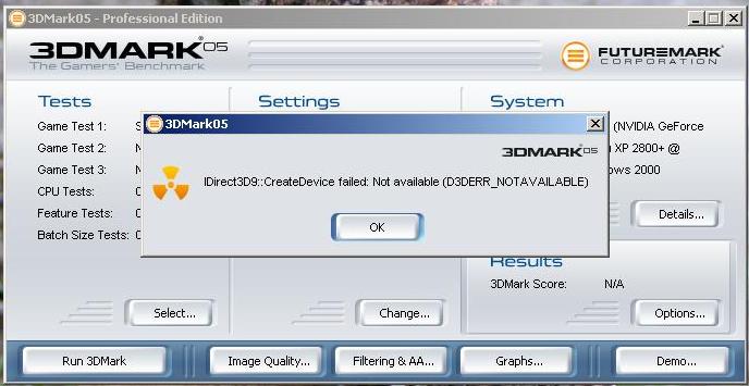

Hi! :)
Ich habe auch gerade eine änhliche Fehlermeldung erhalten. (siehe Anhang)
Sie erschien einfach so nach ca. 5 Std. Spielzeit (von HdR-SuM).
Auf was weißt die Meldung hin?
Auf einen Fehler des Spiels oder einen der Grafikkarte?
Bitte um Hilfe!
PS: Ich habe DirectX 9c installiert und habe den neuesten Patch (Version 1.01) des Spiels aufgespielt.
EDIT: Jetzt das selbe mit 3DMark05! (Thumbmails)

@GeForce 6600GT
Hi,
ich kann mich noch erinnern, dass ich mit meiner alten 9200se in etwa den gleichen fehler im 3DMark05 hatte. Das lag daran das eine 9200se nur DirektX 8.1 hat, der 3DMark05 aber DX9 braucht. Hast du vielleicht mit rivatuner oder so rumgespielt und DX runtergestellt? Probier mal 3DMark03 ob dort der letzte Game test(mother nature) läuft(ist auch DX9).
Treiber neuinstallieren
Graka beim Freund austesten
