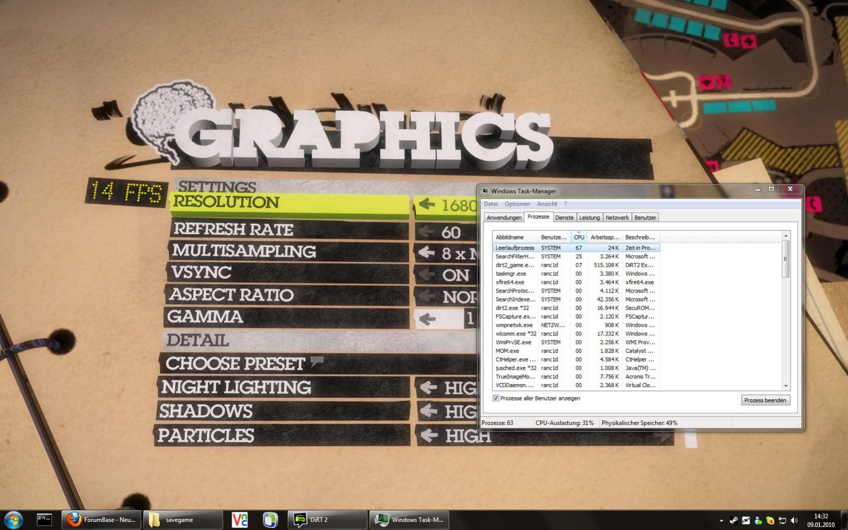

2) Seit ich die ATI Karte installiert habe, kann ich vom Spiel-Menü aus nicht mehr richtig per ALT+TAB auf den Windows Desktop wechseln. Es ist zwar die Taskleiste anklickbar, doch ansonsten wird jede Anwendung vom DIRT2 Bild überdeckt, nur der Taskmanager überlagert es. (Screenshot im Anhang)
Das Problem besteht dann auch im Spiel selbst:
- Das Steam Community Menü ist nun nicht mehr verfügbar
- Kommt jemand im MSN Online sehe ich die Meldung und die FPS gehen unter 20
Überhaupt denke ich dass dieses Problem mit den allgemeinen Performance Problemen zu tun hat.
Hat jemand dieses Problem und es vielleicht sogar gelöst?

Verhält es sich beim minimieren gleich wie in meinem geposteten Screenshot?
Wenn nein ist es doch auffällig das sich das Spiel nur auf dieser Karte so verhält.
Den Test mit Furmark werde ich machen.
Genau wie bei dir im Screenshot, aber wo ist das problem?
Entweder bist du am zocken oder nicht^^
Das Problem ist, das dies nicht wirklich akzeptabel ist - nebenher kein Instant Messaging (vor allem fürs Online spielen) benutzen zu können oder für ne kurze Aktion im Windows das Game beenden müssen...

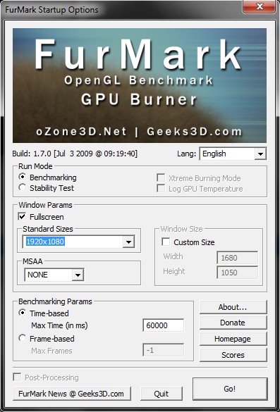

Habe nen Furmark Benchmark gestartet: 0 FPS, nichts bewegt sich.
Da hab ich wahrscheinlich eine defekte Karte erhalten oder?
Nur die Auflösung angepasst, siehe Screenshot:

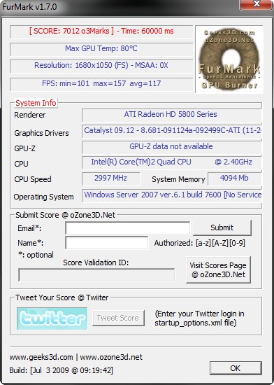

Furmark Bench als Screenshot
