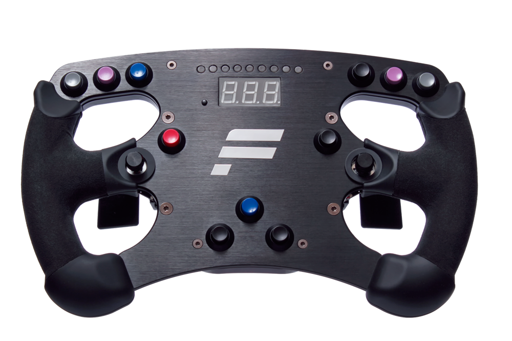

Ich hab in Sachen Formula Wheel noch immer mein altes ClubSport Formula Wheel.
Das McLaren Gt3 hab ich auch mal reviewt. Das war eine Community Leihgabe.
Ansonsten hatte ich bisher noch nicht den Wunsch ein neues F1 Wheel zu holen.
Ich find das alte ClubSport Formula Design irgendwie zeitlos und weniger verspielt als die neue Designlinie von Fanatec. Schade dass das Wheel in der Standard Version nimmer angeboten wird.
Derzeit teste ich das R300 Wheelbundle mit ClubSport Hub. Das macht richtig Laune.
Lg
Das alte Formula-Wheel hatte ich nur mal kurz auf einer Gamescom in der Hand. Aber von der Form hat sich ja eigentlich nix geändert; die Neuen sollen halt nur noch etwas steifer sein und haben mehr Funktionen, wie insb. den Rüttelmotor.
Solange das F1 2018 funktionierte hatte es mir richtig Spaß gemacht damit zu fahren, wobei mir die geschlossene Bauform des v2 von der Haptik besser gefällt (das hatten sie mir urspünglich noch kurz vor dessen Veröffentlichung irrtümlich zugesandt). Ups, gehört das alles hier hin? Ich komm ins Quatschen.

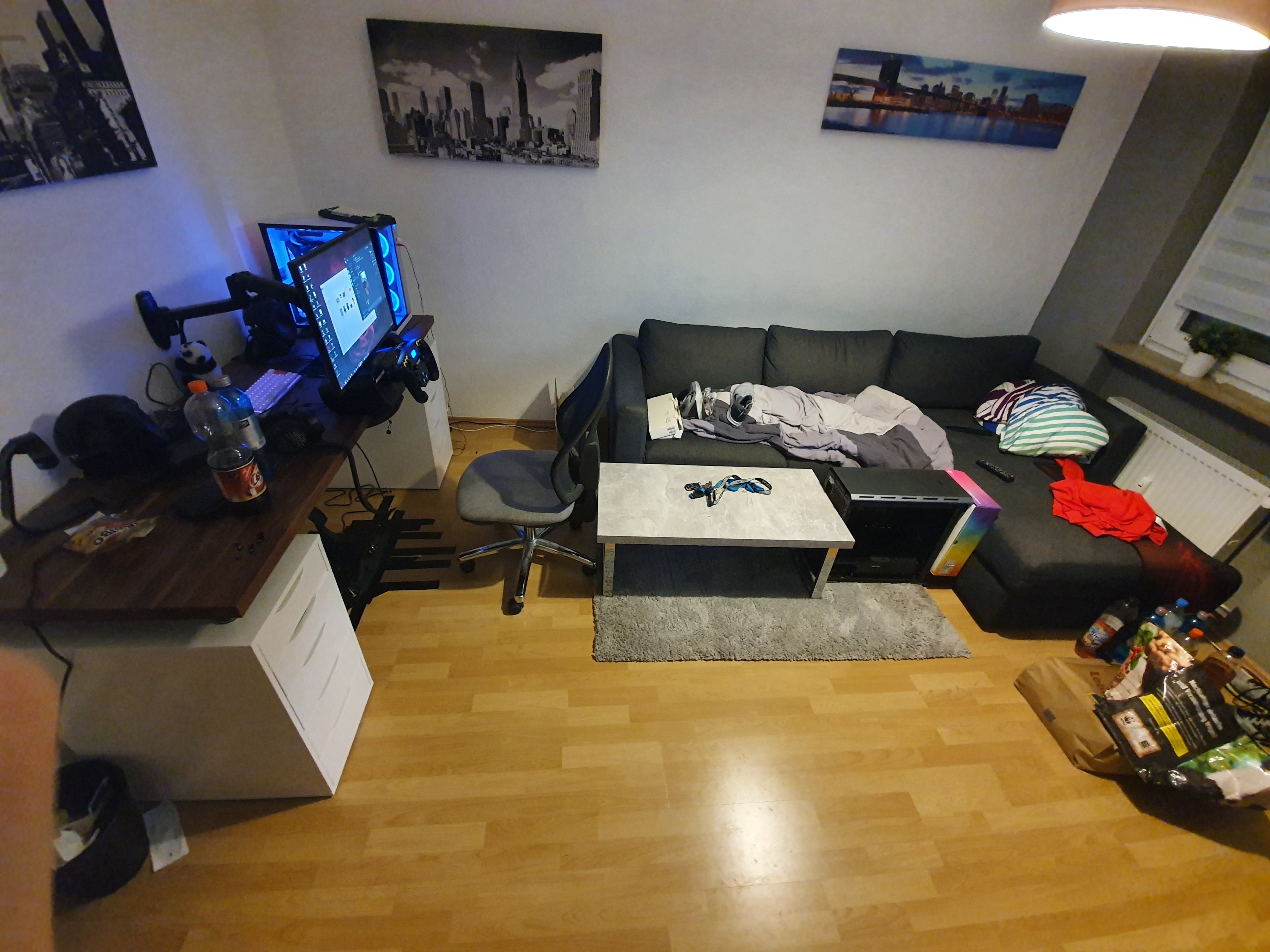

monitorhalterung erstmal nicht da ich versuche das rig unter meinen tisch zu schieben. ich bräuchte sonst einen 2. monitor und der muss auch wieder 144hz mitmachen.
es kann aber gut sein dass die idee komplett floppt und ich mir dann nächsten monat die halterung + monitor holen muss. wobei ich dann am überlegen bin ob ich meinen pg279q nicht an das rig mache und am schreibtisch auf 21:9 umsteige
solche ausgaben sind aktuell erstmal nicht drin :D

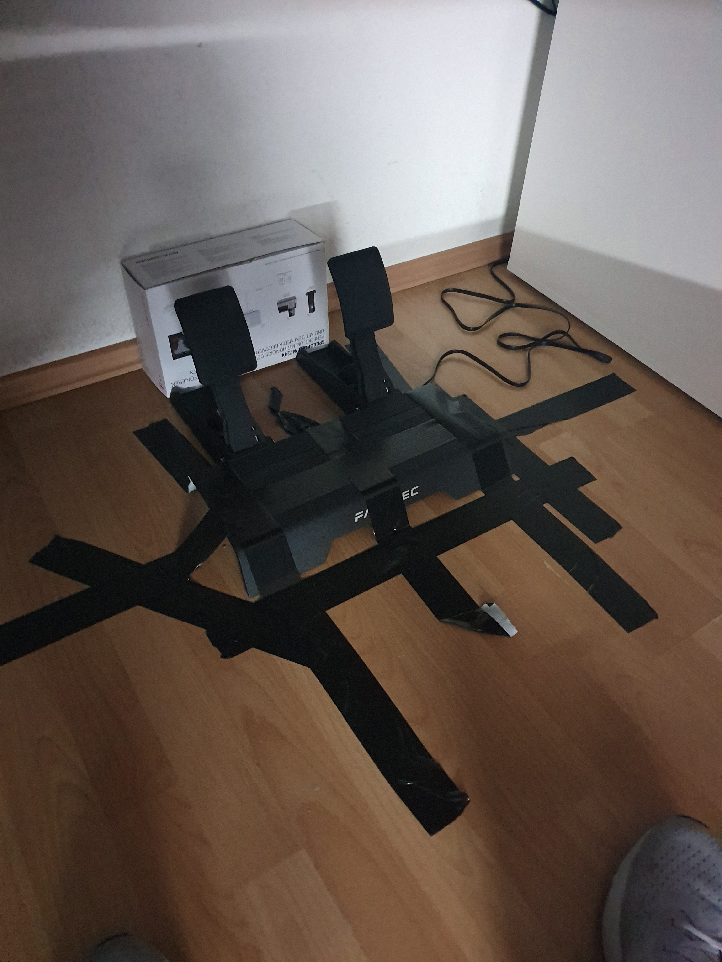

aktuell sieht der spaß so aus
also komplettes chaos ist angesagt.
ich werde wohl mit dem tisch und dem rig dann rüber ins schalfzimmer wandern. das ist größer als mein "wohnzimmer"
