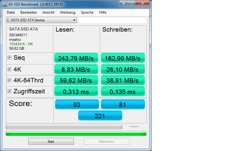

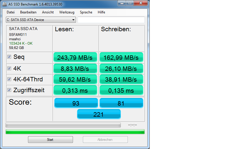

Hi ich wollte mal nachfragen ob meine werte von der SSD okay sind, wenn da was nicht so stimmt dann würde ich es gerne wissen wollen.
Ich danke im vorraus.
Lg.
Ob die Werte ok sind, kann ich Dir leider nicht sagen, zumindest wenn Du nicht einmal schreibst, welche SSD es ist. Aber da sie eine PHISON Controller zu haben scheint und die sowieso exotisch sind, dürffe es schwer werden Referenzwerte zu finden. Die PHISON sind aber sowieso mehr für Billig als für Performance bekannt und wenn die dann noch in einem Notebook steckt (Du hast ja leider auch nichts über den Rechner geschrieben), dann ist das vermutlich schon alles. Du kannst ja nochmal mit Prime auf einem Kern benchen, wenn Du mal sehen willst, welchen Einfluss die Energiesparoptionen auf die 4k Werte haben.

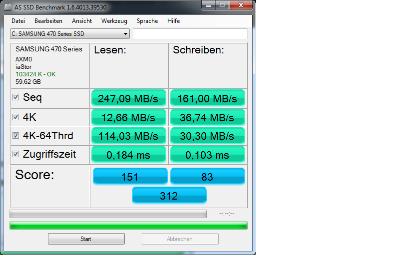

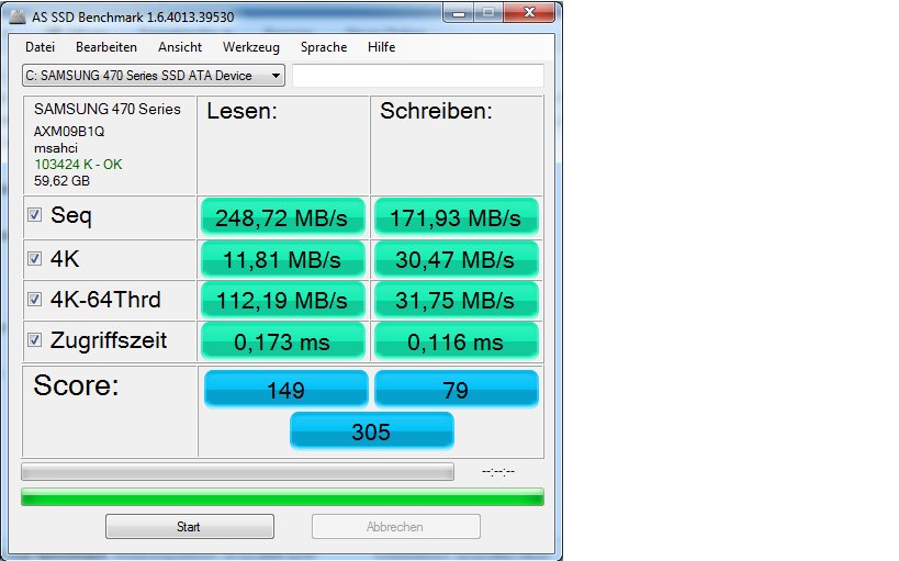

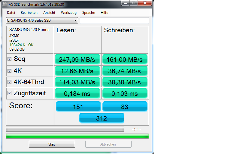

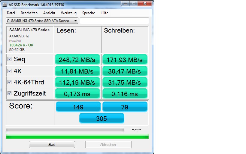

Meine Neuen werte mit iastor einstellung, dank Holt.
(Notebook)
(Notebook)
Du könntest dazuschreiben, dass du jetzt ne andere SSD hast, vorher war es so n Intenso Schrott, jetzt is es ne Samsung 470.
Werte sind oke.
@meckswell ja sorry habe es vergessen.
Okay also sind es schon gute werte wo ich mich zufrieden geben kann?^^
@novex: Du kannst dich zufrieden geben. Die 470 ist eine gute SSD und durch ihre hohe Zuverlässigkeit quasi für Notebooks prädesteniert, und sparsam ist sie auch.
