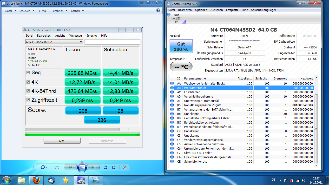

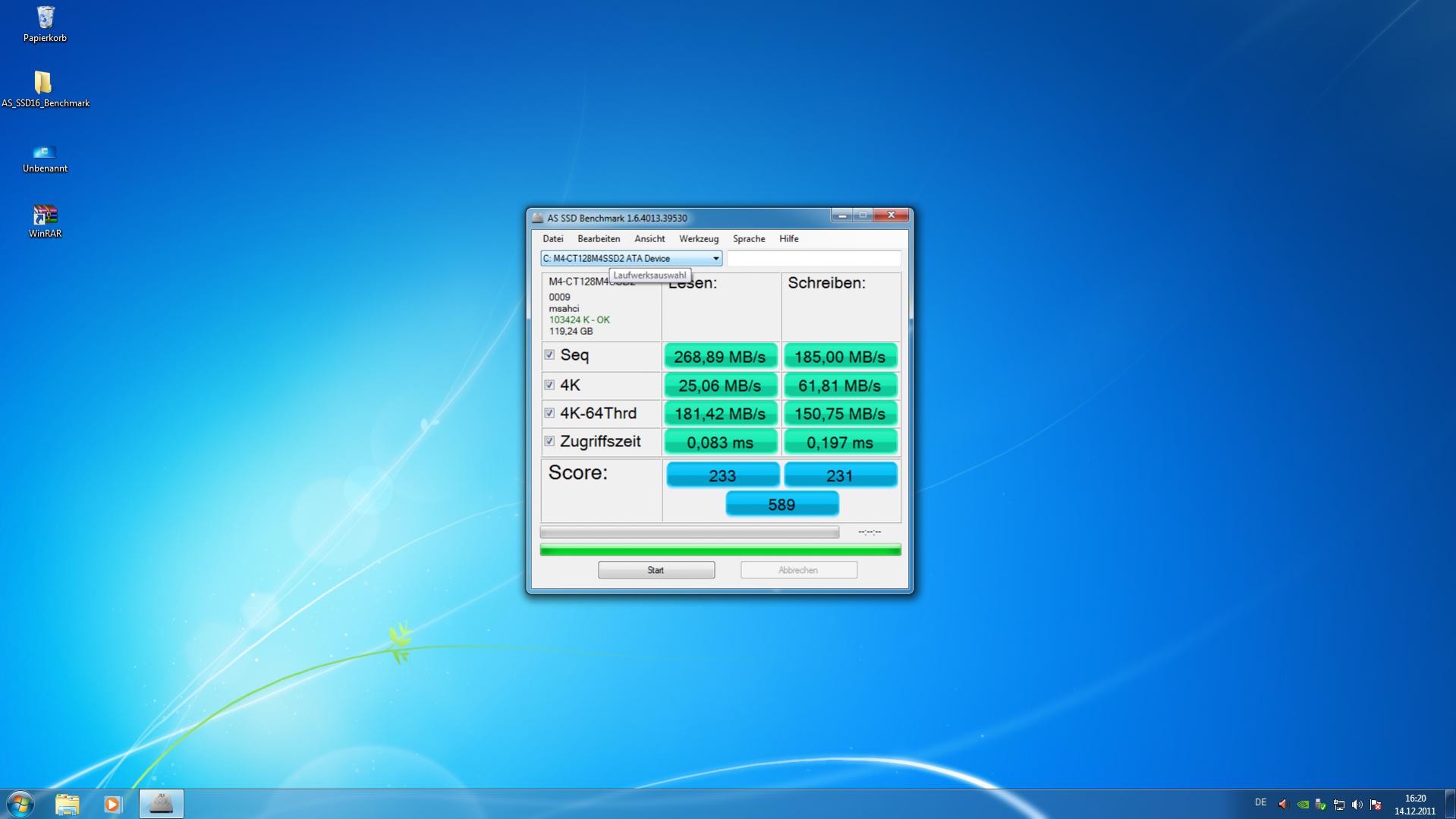

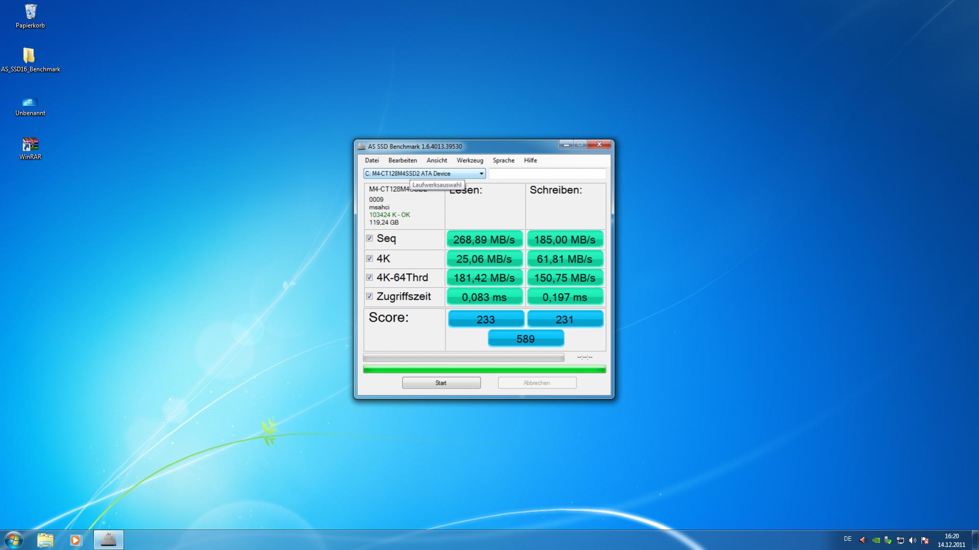

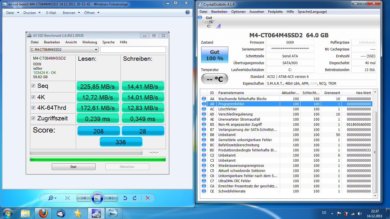

ich habe seit Gestern eine Crucial M4 64 GB in mein Lenovo Z360 (i3 2.26 GHz/4 GB Ram/SATA2) eingebaut und anschließend Win 7 x64 Prof neu installiert. Das System läuft soweit gut, aber jetzt habe ich im SSD Benchmark sehr schlechte Werte bei der Schreibgeschwindigkeit erhalten.
Ist das für mein Notebook ok oder stimmt da was nicht?
Gruß André
Gruß André

@Andre I.
Man kann dein "file" nicht öffnen bzw. sehen.
Hier kannst du deinen screen hochladen und hier einfügen. Am besten den 3. auswählen, kopieren und hier einfügen.
http://www.abload.de/index.php

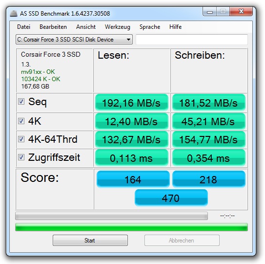

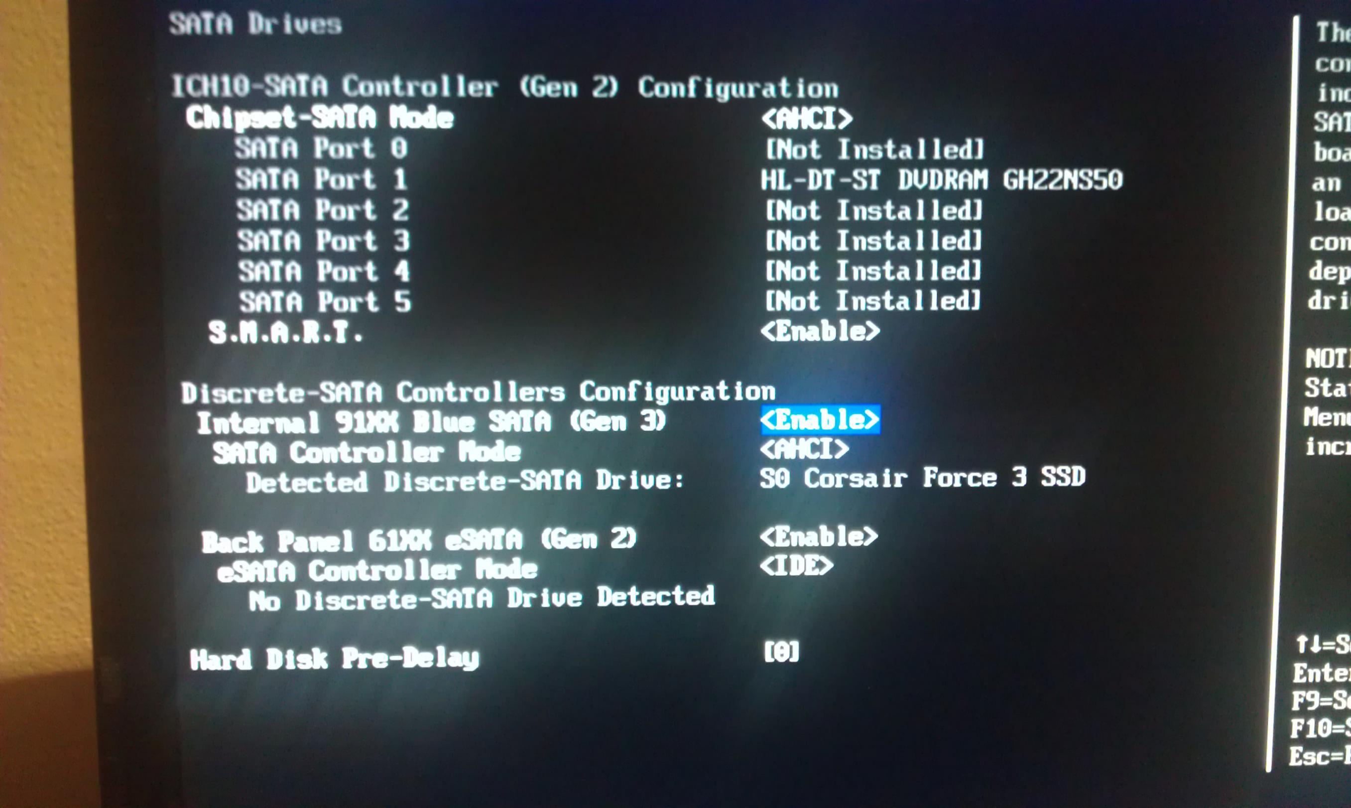

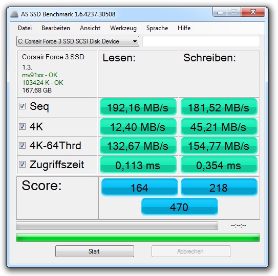

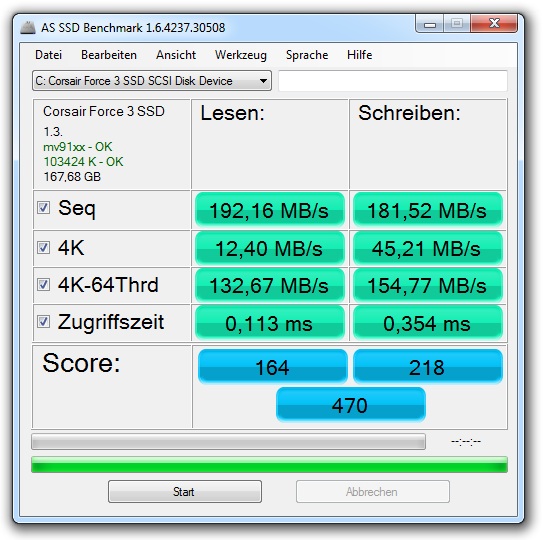

Sind meine Werte so okay? kommen mir etwas niedrig vor.
Meine SSD:
http:// www. r e a d y 4 . d e /hardwa-3-festplatten-sonstige-2-5-serial-ata-corsair-flash-ssd-force-series.kaufen.html
Angegeben mit
Übertragungsrate Laufwerk 600 MBps (extern)
Interner Datendurchsatz 550 MBps (lesen)/ 520 MBps (Schreiben)
Maximal 4 KB Random Write 85000 IOPS
Meine SSD:
Angegeben mit

TheP4t schrieb:Sind meine Werte so okay? kommen mir etwas niedrig vor.
Meine SSD:
Angegeben mit

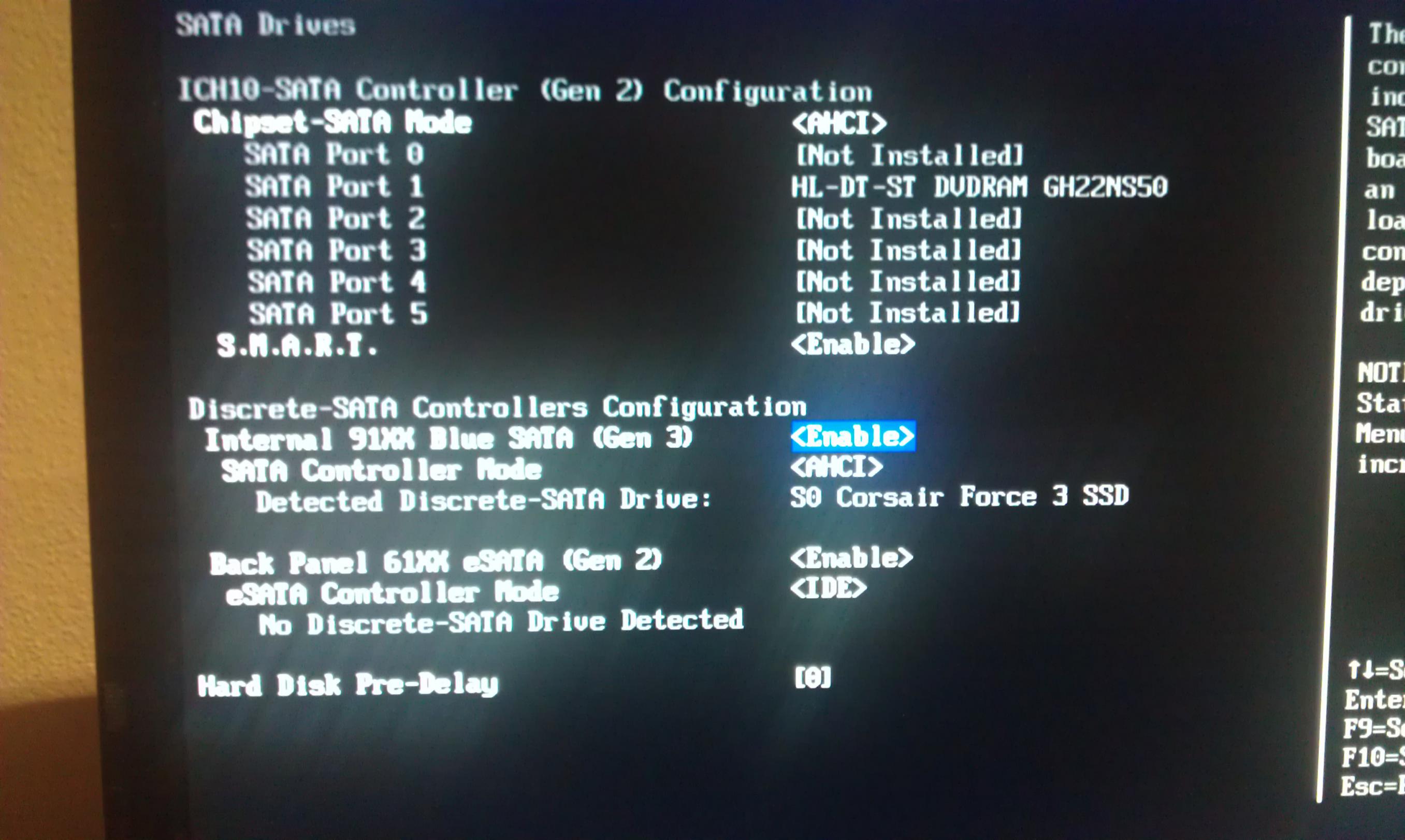

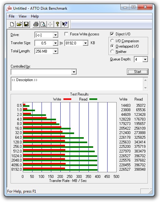

Hänge sie an den Sata Port 0 und deaktiviere den Marvellcontroller im Bios, wenn du ihn nicht brauchst. Danach wirst du mit ATTO die beworbenen Werte erreichen. Beim AS SSD wird vermutlich auch ein wenig mehr raus kommen. Die Unterschiede ergeben sich aus der Art der Testdaten. Atto komprimiert nur Nullen, während AS SSD nichtkomprimierbare Datenn verwendet.
Edit: Du hast ja Sata2 am Intelcontroller, da erreichst du natürlich nicht die beworbenen 500mb/s, aber sie sollte trotzdem dort besser gehen, teste es einfach.
Hallo, wie schon einige Posts zuvor beschrieben erreicht meine M4 64Gb an einem SATA2 Anschluss nur eine maximale Schreibgeschwindigkeit von ca. 14 MB/s.
Mittlerweile habe ich herausgefunden, dass man mit Crystal Disk Info die Einstellungen des Advanced Power Managements ändern kann. Dabei ist mir aufgefallen, dass wenn ich APM abschalte die Schreibrate im Benchmark auf ca. 100 MB/s steigt. Nach einem Neustart sind jedoch die ursprünlichen APM Einstellungen wieder aktiv und die SSD schreibt nur mit 14 MB/s. Kann man da was machen oder soll ich die SSD an Amazon zurückschicken? Bei Amazon habe ich eien Bewerteung der M4 gefunden wo ein Kunde auch nur eine Schreibrate von 13 MB/s hat. Sollte ich den hersteller wechseln oder leigts an meinem System?
Wäre für eine Antwort sehr dankbar...
Die Werte sind nicht ok, aber dafür könnte auch irgendeine Software verantwortlich sein, die alle Schreibvorgänge überwacht. Vielleicht ein blöder AntiVirus oder so eine altmodische Sicherungssoftware, die es einam dann dafür erlaubtg, dass System jederzeiit wieder auf den letzten Zustand zu bringren, wenn es mal ein Problem gibt. Durchforste also mal die laufenden Services und Autostarts (z.B. mit autoruns von Sysinternals), denn wird werden Dir nicht helfen können. Zur Not Windows mal frisch neu installieren (ohne Herstellerspezifische Software) und neu benchen.
Das alleine die Aktivierung von APM diesen Einfluss hat und nur auf die Schreibraten, habe ich so noch nicht gelesen. Deaktivieren aber mal APM, das müsste über das BIOS und vielleicht die Windows Energiespareinstellungen auch möglich sein. Ansonsten deaktiviere es mit CDI, benche neu und poste den Screeen hier noch einmal.

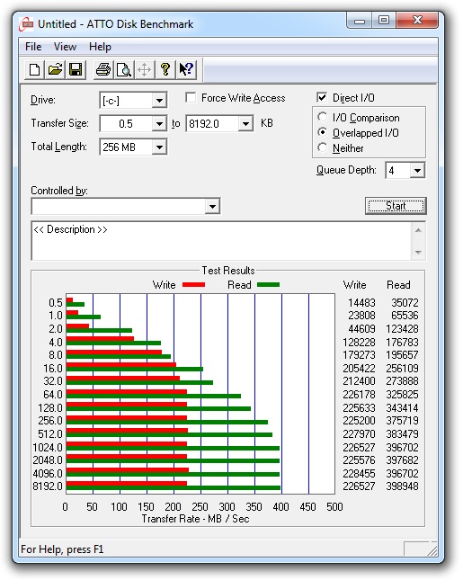

TheP4t, die Sandforce Controller komprimieren die Daten und die beworbenen Transferrate werden mit ATTO mit extrem komprimierbaren Daten (nur Nullen) gemessen. Reale Daten sind weit weniger komprimierbar und damit die Werte teils sehr viel schlechter. Man kann die AData 510 und Force3 leistungsmäßig mit einer Agility3 vergleichen und dafür gibt OCZ im Datenblatt auch die Werte mit nicht komprimierbaren Daten (AS-SSD Benchmark) an:
60GB: Seq. Lesen 180MB/s, seq. Schreiben 65MB/s, rand. 12.500 IOPS (50MB/s)/ 17.500 IOPS (70MB/s)
120GB: Seq. Lesen 195MB/s, seq. Schreiben 130MB/s, rand. 23.000 IOPS (90MB/s)/ 35.500 IOPS (140MB/s)
240GB: Seq. Lesen 190MB/s, seq. Schreiben 210MB/s, rand. 38.000 IOPS (150MB/s)/ 50.000 IOPS (200MB/s)
480GB: Seq. Lesen 230MB/s, seq. Schreiben 170MB/s, rand. 34.500 IOPS (135MB/s)/ 19.000 IOPS (75MB/s)
Deine Werte sind also nicht so schlecht.

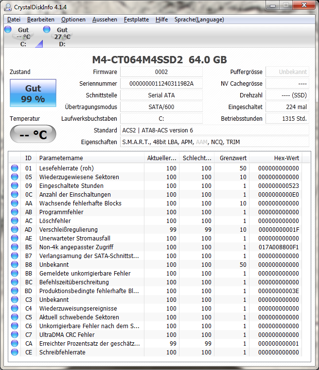

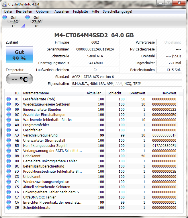

NEIN, da steht GUT 99%, weil bei CA der Raw Wert auf 00000001 steht, also 1% der geschätzten Lebenserwartung (also der P/E Zyklen der NANDs) aufgebraucht ist. Damit bleiben noch 99% übrig.Agratos schrieb:bei mir fehlt bei Crystal Disk Info 1% beim Health Status.
Du hast den Fehler gemacht, die S.M.A.R.T. Werte selbst zu interpretieren, ohne zu wissen wie das geht und die grosse Anzeige oben dabei zu ingorieren.Agratos schrieb:Ist der Fehler bedeutend oder kann ich den getrost ignorieren?

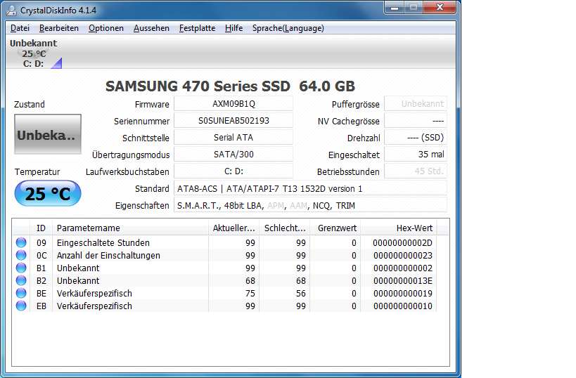

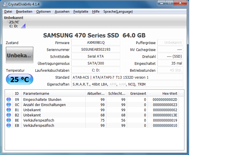

Bei Dir steht unbekannt, weil die S.M.A.R.T. Werte der Samsung 470 mit der FW Version darüber offenbar keine Auskunft mehr geben.novex schrieb:Ja und warum steht bei mir da unbekannt?
