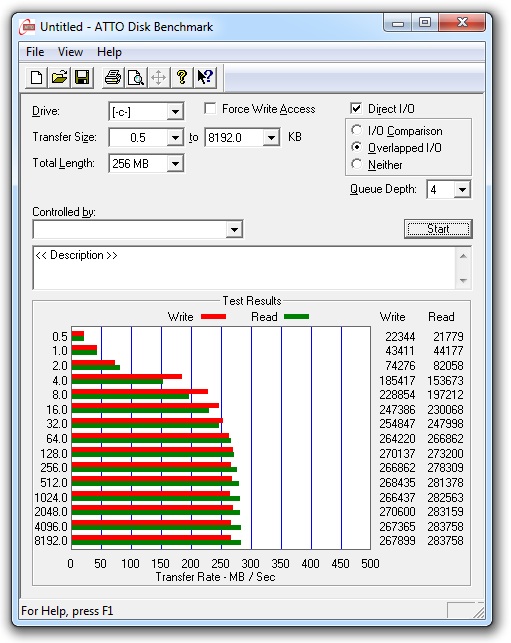

was könnte ich jetzt noch machen um meine werte zu verbessern? würde es wirklich was bringen an SATA 2 zu stecken ?
Hab das ganze jetzt auf SATA2 gestekct ... sind die werte jetzt etwas besser?

Merkst Du einen Unterschied zu vorher? Die 4k Werte sind etwas besser, weil eben die Latenz der Anbindung des Marvell höher ist als die des SATA Controllers im Chipsatz. Deine seq. Schreibrate ist geringer, was aber entweder vom Benchen kommt oder, wenn die SSD noch neu ist, vom Übergang in den Normalzustand.

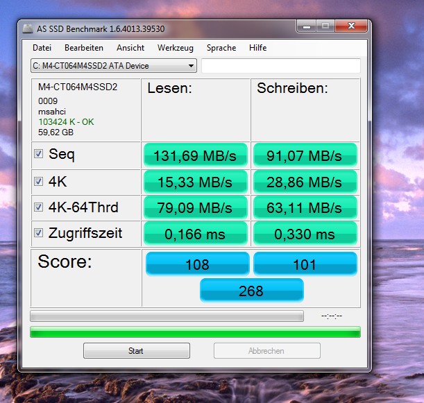

wie bereits heute Mittag angekündigt habe ich mir nun die Crucial M4 128GB zugelegt (0009er FW).
Kaum zuhause habe ich sauber neu installiert, diverses Feintuning anhand der bekannten Threads vorgenommen und eben via AS SSD den ersten Benchmark gefahren.
Das ganze sieht nun so aus (rechts meine Messung der M4 an meinem SATA2, links der Wert einer SSD aus dem Netz) .
Liegt die enorme Differenz beim Sequentiellen lesen am SATA2 Bus oder muss ich irgendwo "schrauben"?
Würde ein seperater SATA3 Controller abhilfe schaffen oder eher bremsen? Habe da was läuten hören das SATA3 nur bei unmittelbarer CPU Anbindung (was nur in jüngst erschienenen Chipsätzen der Fall sein soll) seine volle Leitung entfalten kann.
Die theoretische Grenze von SATA2 liegt bei 300 MB/s. Die Werte sind demnach realistisch. Mit einem guten SATA3-Controller könntest du sicherlich noch einiges rausholen.
Oh Gott, das war schon der ersten Fehler, lass bloss diese ganzen veralteten Einstellungsempfehlungen weg. Windows 7 macht das schon alles von alleine und richtiger als in den Tipps.
Die aus dem Netz ist eine Vertex 3 an einem nativen SATA III Controller (Intel SandyBridge > H61) und keine m4 an einem SATA II Controller. Wenn Du auch ein SandyBridge System mit einem Chipsatz besser als den H61 hast, dann steckt Deine SSD wohl im falschen SATA Port.
Siehe den oberen Teil der Antwort. Ob eine SATA III Karte was bringt, hängt hauptsächlich vom Mainboard ab.

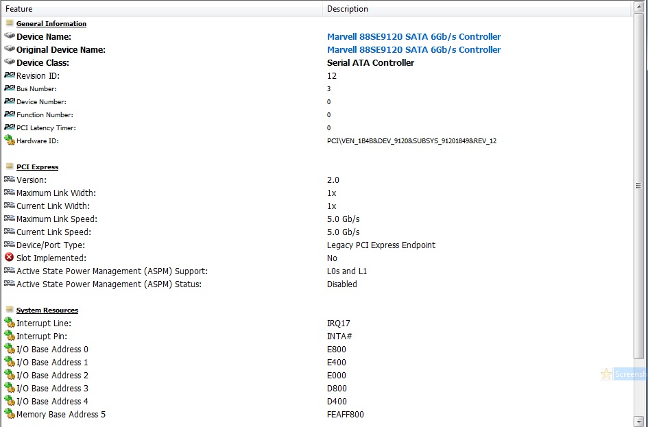

Ich habe mir HWinfo runtergeladen, wo könnte ich das nun sehen, was das für ein Controller ist?
Da musst Du Dich mal durchklicken, entweder erscheint da ein JMB/JMicron 363 oder sowas oder eben der Marvell 9123 irgendwo. Suche mal am PCIe Bus.

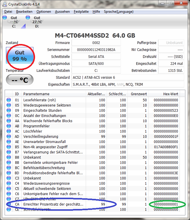

Holt schrieb:
Du hast den Fehler gemacht, die S.M.A.R.T. Werte selbst zu interpretieren
Nein, das habe ich eben nicht getan. Deswegen habe ich ja gefragt.
Holt schrieb:
ohne zu wissen wie das geht und die grosse Anzeige oben dabei zu ingorieren.
Ich habe auch nie behauptet das interpretieren zu können. Welche große Anzeige?
Ah, musste HWInfo erstmal umkonfigurieren. Also doch der Marvell....

Instanto, die Anbindung "Current Link Speed" mit 5Gb/s angegeben, was eigentlich auch zu einem 770er Chipsatz passt, denn AMD hat schon mit dem 700er Chipsätzen die PCIe Lanes alle in Rev. 2 ausgeführt, Intel erst mit den SandyBridge Boards (vorhernur die PCIe Lanes für die GraKa). Deshalb ist es umso erstaunlicher, dass die Performance so schlecht ist, denn das sindja SATA I Transferraten. Da muß eine Fehlkonfiguration vorliegen. Kläre doch mal ab, z.B. im Handbuch, ob der eSATA Ports nicht doch auch vom Marvell 9123 getrieben wird und er deshalb vielleicht durch entsprechende BIOS Einstallungen beschränkt wid.

Doch hast Du, denn wie bist Du sonst zu dieser falschen Aussage gekommen?
Agratos schrieb:
bei mir fehlt bei Crystal Disk Info 1% beim Health Status.
Die Frage kam erst danach und auch in der Frage gehst Du fest davon aus, dass ein fehler vorhanden ist und die SSD nur noch 1% Restlebensdauer hat, statt erst 1% der Lebnserwartung verbraucht zu haben, obwohl das Attribut CA klar so benannt wird.
Agratos schrieb:
Ist der Fehler bedeutend oder kann ich den getrost ignorieren?
Jemandem der sich klar darüber ist, dass er die Werte nicht interpretieren kann, der hätte das normalerwiese anders formuliert!
Das habe ich mal hier rot eingerahmt:
m4_smart-png.261215
Bei der Interpretation ist es wichtig sich die Rohwerte (hier Hex-Wert genannt) anzusehen, der aktuelle Wert ist eine Interpretation des Rohwertes durch den Controller selbst und zählt immer von einem Anfangswert, meisst 100 oder 200 runter. Solange der Grenzwert nicht erreicht oder unterschritten wird, sieht der Controller darin noch kein Problem. Der Rohwerte zeigt dagegen i.d.R. den absoluten Werte des Attributes an (der dann auch zur Beschreibung passt, sonst hätte ja z.B. die nagelneu SSD beim ersten Einschalten schon 100 Lese-, Programm und Löschfehler), wobei es da aber eine Reihe von Ausnahmen gibt und man zuweilen die Einheiten kennen muss, etwa beim Wert 09.
