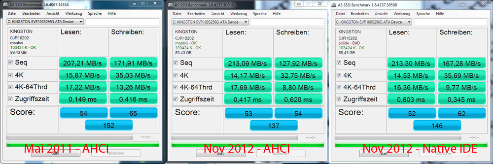

hab meinen Rechner etwas aufgerüstet und dabei auch gleich mal die Werte meiner ca. 1,5 Jahre alte SSD überprüft.
Leiderblicke ich gar nicht durch (von links nach rechts)
1. Mai 2011 - nach dem Kauf der SSD mit AHCI aktiviert
2. Nov 2012 (heute) - mit AHCI
3. Nov 2012 (heute) - mit Native IDE aktiviert
Das 2. schlechter als 1. ist sehe ich noch ein. Zahn der Zeit und so. Aber, dass dann 3. besser als 2. ist verwundert mich doch stark.
Kann mir das jemand erklären?

Das ist die 96GB Kingston, richtig? Deren Controller unterstützt kein NCQ, von daher sind die 4k_64 auch so schlecht und sogar schlechter als die 4k Werte und IDE hat gegenüber AHCI keinen Nachteil. Warum die seq. Schreibrate bei IDE jetzt aber so viel besser als unter AHCI ist, kann man nur vermuten: Da würde wohl irgendwas den Benchmarklauf gestört haben oder die SSD ist recht voll und die Daten wurden beim Test unter AHCI schlechter verteilt. Vermutlich würde bei mehreren Läufe in einem zeitlichen Abstand sowohl im IDE wie im AHCI Modus solch schankenden Schreibraten zustande kommen.

richtig...96gb. Danke erstmal für die Einschätzung! Ist denn der Geschwindigkeitsunterschied zu Platten mit NCQ sehr deutlich (und vor allem: spürbar)?

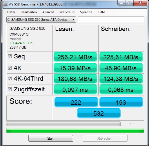

szenario: 2 m4s, 1 im desktop, eine im laptop.
desktop: gigabyte ds4 965p, C2D auf 3ghz, 4gb ram
laptop: dell m1330, C2D mit 2.x ghz, 4gb ram
wo kommt der unterschied her? auf beiden läuft ein frisches win 8 pro, der desktop hat definitiv sata2, der laptop angeblich auch.

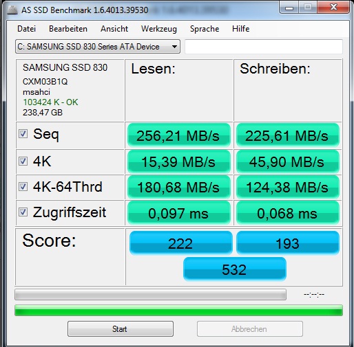

FantaHubsi, das hängt davon ab, wie viele parallele Zugriffe vorkommen, je mehr das sind, umso größer wird der Vorteil durch NCQ. Bei Desktopanwendungen sind das aber ehr wenige.

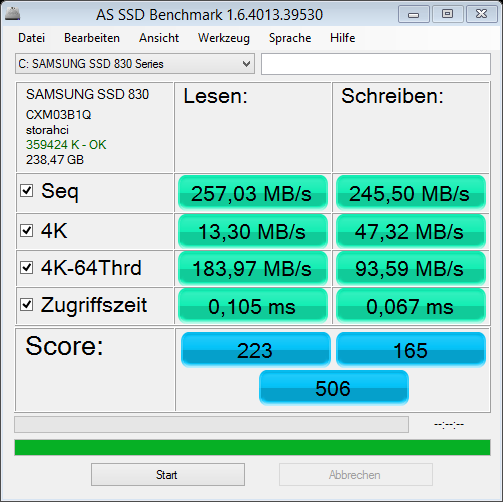

paule123, vergleiche doch mal die Werte, dann siehst Du das. Im Notebook sind nur die 4k_64 lesen deutlich besser, die 4k_64 schreibend (und die 4k lesend wie schreibend, was bei Notebooks aber wegen der Energiespareinstellungen normal ist) aber deutlich schlechter. Nun wird bei 4k_64 lesend mit 367MB/s aber eine Transferrate erreicht, die gar nicht über einen SATA 3Gb/s Kanal übertragen werden kann (da gehen wegen der 8b10b Kodierung max. 300MB/s und zwar für Alles zusammen, also Daten, Befehle, Prüfsummen etc.).
Da es keine Wunder gibt, kann es also nur sein, dass gar nicht alle Daten wirklich über den SATA Port gekommen sind, sondern irgendwo gecacht wurden. Der Benchmark schriebt die Daten ja und liest sie kurz danach wieder ein, der Schreibcache von Windows oder dem Treiber ist da also der wahrscheinlichste Kandidat. Da es aber mit dem Intel Treiber nicht passiert, habe ich den MSAHCI bzw. STORAHCI (Win 8) im Verdacht. Welche Einstellung das nun genau bewirkt, kann ich Dir aber nicht sagen. Jedenfalls ist das auch die Ursache für die schlechten Werte 4k_64 schreibend, denn die Cacheverwaltung kostet eben auch Zeit.
Mache vielleicht mal den Leistungsindex neu, vielleicht geht es dann weg.
