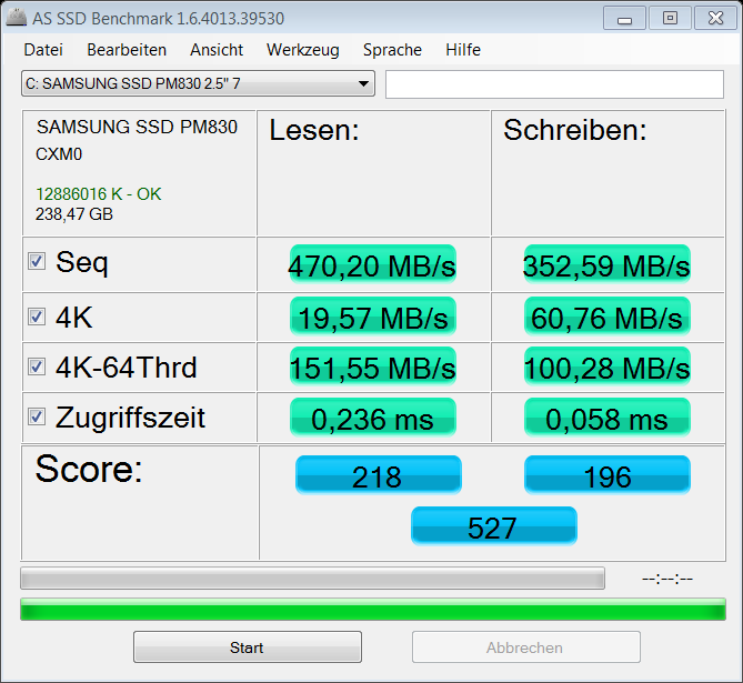

hallo zusammen,
jetzt muss ich auch mal den Sammelthread bemühen.
ich habe gerade für meinen Chef einen neuen Laptop bestellt. Einen Dell Latitude E6530 mit von Dell eingebauter 256GB SSD. Es ist eine Samsung 830. Windows 7 Ultimate. Alles so wie von Dell installiert.
Allerdings ist das Verhalten beim Dateizugriff so gar nicht SSD like. Gerade beim Speichern unter aus Programmen heraus friert das Verzeichnisauswahl Fenster oftmals ein. Auch bei simplen Dateioperationen im Windows Explorer gibt es immer ein kurzes reagiert nicht beim Windows Explorer, obwohl der sich meist wieder fängt.
Ich hatte erst Bitlocker über die ganze SSD aktiviert und erst gedacht dass es daran liegen könnte, aber auch mit wieder deaktiviertem Bitlocker ist das Verhalten nicht besser geworden.
Jemand eine Idee woran das liegen könnte?
Benchmark hoffentlich siehe Anhang.
anhang
