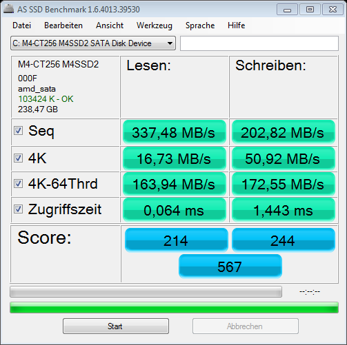

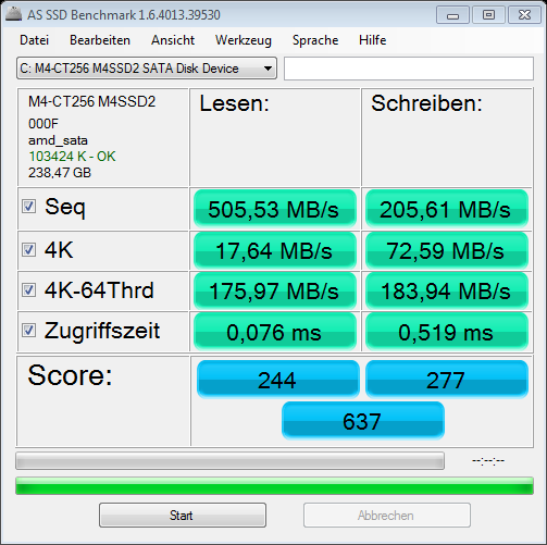

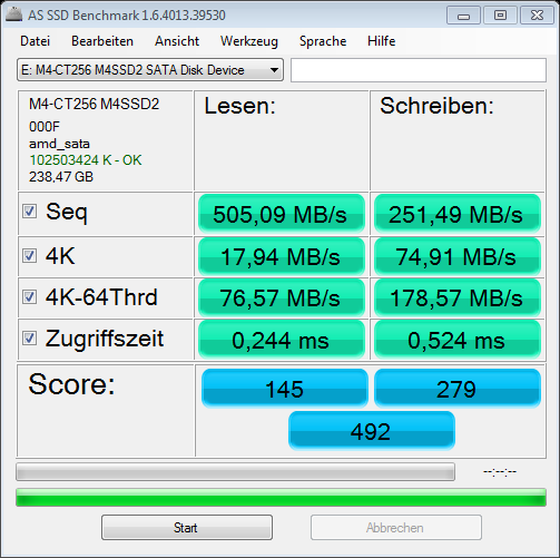

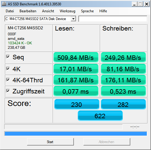

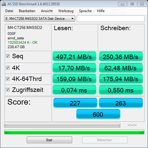

Hallöchen Leute,
wollte mich mal erkundigen ob das alles so passt bei mir.
Hab heute meine M4 256 GB erhalten und Win7 ist drauf, AHCI im Bios aktiviert (dabei noch den AMD AHCI BIOS ROM aktiviert und Combined Dings Bums deaktiviert) und AHCI Treiber vom AMD ist auch drauf.
Hab die Platte jetzt schon unterteilt in 2 Partitionen, deswegen auch 2 Screenshots.
Rest des Systems in der Signatur.
as-ssd-bench M4-CT256 M4SSD2  28.12.2012 17-57-46.pngas-ssd-bench M4-CT256 M4SSD2  28.12.2012 18-01-01.png

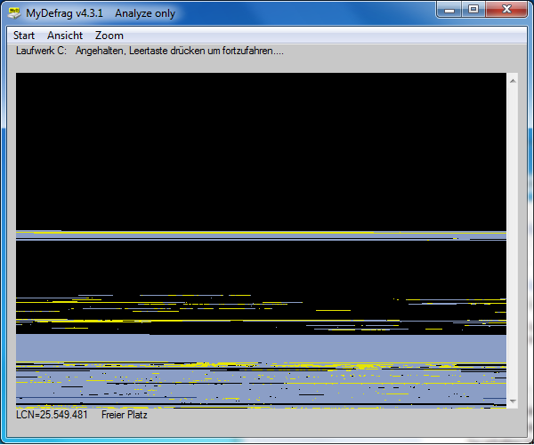

Entweder ist die Systempartition extrem fragmentiert, so dass das File für den seg. Test nicht im Stück sondern in vielen Fragmenten angelft wurde, oder hängt eine SW zwischen, die alle Zugriffe auf C: überwacht. Benche C: noch mal im Abgesichterten Modus von Windows und schau Dir mal z.B. mit MyDefrag die Belegung und Fragmentierung von C: an (Nur Analyse links anklicken und dann C: wählen).
Danke für den Tipp, werds gleich mal machen.
Aber die Werte für E: sind soweit okay?

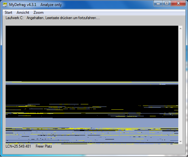

Hier das Ergebis von MyDefrag:

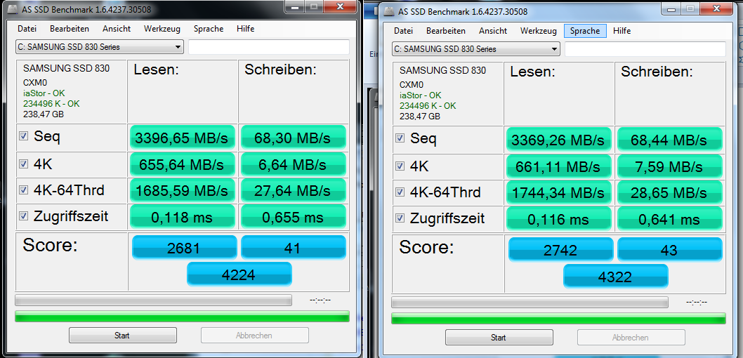

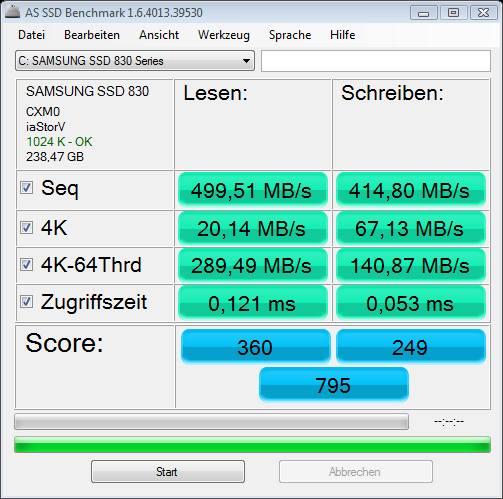

So, nachdem die Weihnachtstage vorbei sind, habe ich mich Heute mal an das Backupen des Raids 1 gemacht und die 6GB/s Platten an den gleichen Kontroller (Intel) Sata 2 3GB/s gehängt, danach die SSD an den 6 GB/s.
Die WD 500GB Blues haben einen Verlust von ca. 30 % zu verzeichnen, vorher war der Schnitt bei 124 MB/s, jetzt bei rund 82 MB/s. Scheint also schon einen Vorteil zu bringen, wenn man 6GB/s Platten auch am Sata 3 dran hängt.
Gemessen habe ich mit HD Tach.
Der enorme Boost der SSD allerdings, ist es mir defenitiv wert, das mein Raid 1 nun am Sata 2 hängt, denn im Gegensatz zu dem Gsata 3 Kontroller, den ich ebenfalls mal mit dem Intel Sata 2 verglichen habe, ist der Intel Sata 2 bei weitem besser ! Danke für den Tipp Holt.
Im übrigen habe ich natürlich auch mal die alte Sata 2 Maxtor an den Sata 3 gehängt und gemessen ob die Werte sich da verbessern, aber Fehlanzeige. Hätte mich aber auch gewundert.
Ich glaube aber das die Werte für sich sprechen.
An Gigabyte: Schmeisst den One Lane Kontroller bei Euch raus und packt einen vernünftigen drauf, ich zahle auch gern ein paar Euronen mehr in Zukunft ! Als Kunde fühle ich mit dem GSATA3 von euch ein wenig veräppelt.
Boa-Pinta, da ist ja genug freier Platz und der steht auch in großen Stücken zur Verfügung. Dann ist da wohl ein SW Problem und Du solltest Windows mal im Abgesicherten Modus hochfahren und dort benchen.
HomerG, die Werte der SSD passen, aber an welchen Controller sind die WD nun 30% langsamer? Für eine 500Blue sollte der GSata3 auch noch genug Bandbreite haben, zumindest auf einem Board das auch schon native SATA 6Gb/s Ports hat, denn damit hat Intel ja endlich auch alle PCIe Lanes auf 5Gb/s beschleunigt, was AMD schon seid den 700er Chipsätzen bietet.
Auch ich würde mir wünschen, dass mehr Boards mit den Marvell 88SE9220, 88SE9230 oder 88SE9235 kommen, da diese über zwei PCIe Lanes für zwei (9220) bzw. 4 (9230+9235) SATA 6Gb/s Ports verfügen. Die sind aber nur auf ganz teuren Boards zu finden und vermutlich auf der HighPoint 640L. Noch lieber würde ich es aber sehen, wenn Marvell einen Controller mit 4 PCIe Lanes anbieten würde, denn 2 Lanes sind bei den normalen Desktop Chipsätzen absolut unüblich und reichen selbst für 2 schnelle SATA 6Gb/s SSDs gleichzeitig schon nicht mehr aus.
Grade gebencht, mit Neustart dazwischen, der Rechte im abgesicherten Modus. Irgendwas stimmt da doch nicht oder?
Exact, Du hast sehr wahrscheinlich die NTFS-Kompression für C: aktiviert. Damit kommen falsche Werte im Benchmark raus.
In der Praxis wirkt sich das durch eine höhere CPU-Last aus und damit auch gebremste Zugriffe auf das Laufwerk.
Für eine bessere Performance schalte sie Kompression ab.
So ist es. Für die Datenkompression verwendet Windows einen größeren Puffer und aus dem liest AS-SSD dann einen guten Teil der Daten zurück, weil die ja gerade erst geschrieben wurden und dann gleich wieder gelesen werden. Daher sind die Leseraten so fantastisch hoch, obwohl man die Testdaten von AS-SSD ja eigentlich überhaupt nicht komprimieren kann. Deaktiviere das wenn möglich, denn wie man an den Schreibraten sieht, bremst das in Wirklichkeit mehr als es nutzt und bei einer 256GB SSD sollte der Platz doch wohl nicht so knapp sein.

Die beiden WD 500 Blue sind die Raid 1 Platten und waren am Intel 6GB/s dran. Jetzt hängen die am gleichen Kontroller, nur Sata 2 (weil nur 2 x 6GB/s auf dem Board verfügbar sind und einer jetzt für die SSD benutzt wird)
Der GSATA3 wird jetzt garnicht mehr genutzt.
Ich habe aber mit HD Tach nochmals gemessen und jetzt sind die Werte wieder wie am 6GB/s, war also wahrscheinlich bei dem Test einfach nur was im Hintergrund am stören. Ich vermute mal Norton, denn seit das runter ist, atmet mein System wieder ;)
Also ist 6GB/s tatsächlich nur eine Werbelüge, denn mechanische Platten bringen da nichts dran, was nicht Sata 2 auch kann.
Ich werde mir dieses Jahr vermutlich noch eine 256 GB 830er holen und die zum Raid 0 am 6GB/s umbauen. Das sollte dann gut Dampf geben.

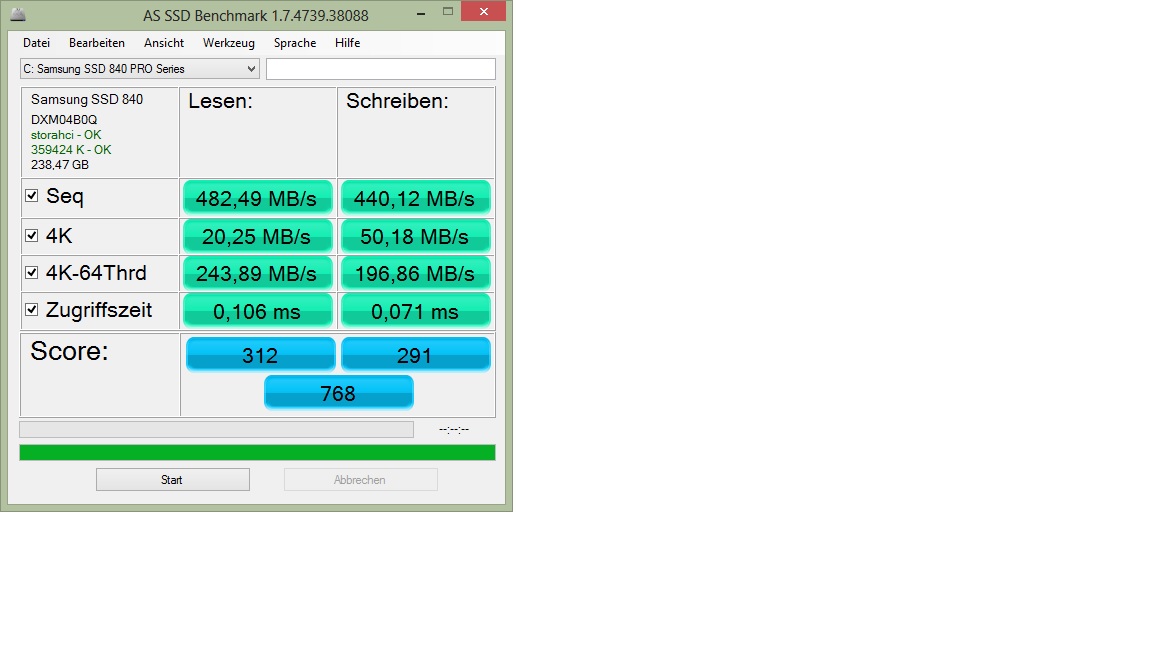

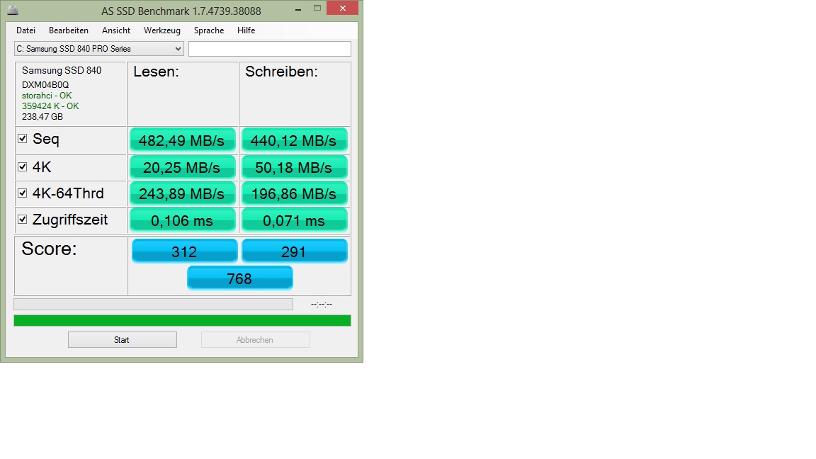

Samsung 840 pro 256 GB
AMD 990 X Chipsatz
SSD am SATA 6G angeschlossen, ACHI aktiviert, Windows 8 pro installiert
passt das?

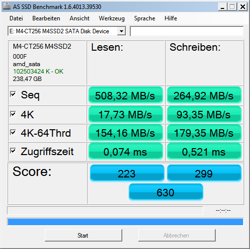

So hab jetzt mal im abgesichertem Modus gebencht:
c-partition (system): abgesichert
c-partition (system): normal
e-partition (programme): abgesichert
e-partition (programme): normal
An was kann es liegen?

HELLge schrieb:
Ja, für ein AMD System sind die Werte absolut ok. Die Intel kommen in den Benchmarks höher, gerade bei den IOPS und die geben viele Punkte, aber wie weit man den Unterschied praktisch merkt......
Na immerhin hat dieses mal die seq. Leserate im normalen Modus gestimmt, vorher war die ja auch arg runter. Das liegt jedenfalls klar an einer Software, Antivirus oder einem Service, die im abgesicherten Modus nicht gestartet wird. Die zu finden ist aber nicht so leicht. Welchen Antivirus verwendest Du? Google mal danach, ob der im Zusammenhang mit SSDs schon mit schwacher Performance auffällig geworden ist.
