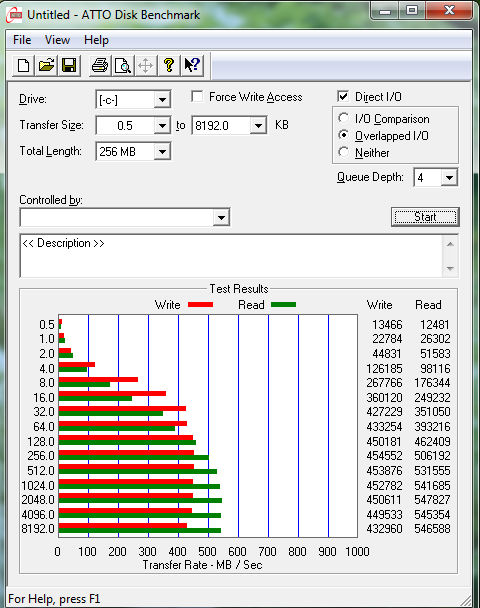

teste mal mit atto

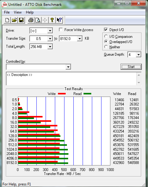

Wie oben gesagt, hab ich die nicht selbst ausgesucht. Wobei es gefühlt trotzdem ein ganz schöner Performanceschub im Vergleich zu meiner HDD ist. Mit atto sehen die Werte schon besser aus, was aber wahrscheinlicher eher an einer anderen Testmethode liegt.

bob777, die Unterschied kommt bei den SSDs mit Sandforce aufgrund der Datenkompession zustand. Die Controller komprimieren die Daten und das geht bei den Nullen mit denen ATTO testet eben extrem gut. Da muss praktisch nichts ins NAND geschrieben werden. Realistisch ist das halt nicht, aber man bekommt tolle Angaben für die Werbung. AS-SSD bencht mit Zufallsdaten, die nicht komprimiert werden können, zeigt als den Mindestwert, den man erreicht wenn die tatsächlichen Daten ebenfalls nicht komprimierbar sind (wie z.B. Archive, Mediendaten). Programme und dlls kann man so etwa zu 50% komprimieren. Wie schnell die dann ist, kannst Du im Kompressionstest von AS-SSD feststellen.

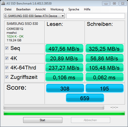

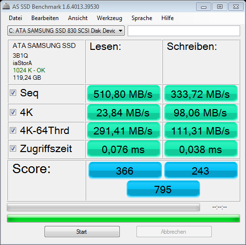

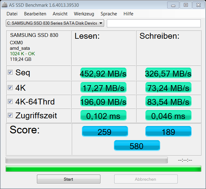

Hier mal meine Werte.
RST Treiber
Msahci

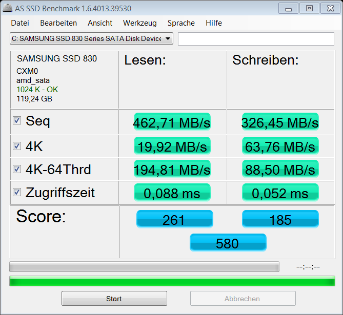

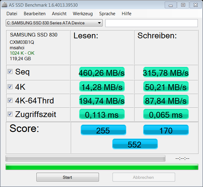

Hey, habe gestern meine neue SSD installiert und mal AS SSD drüber laufen lassen, leider sind die Werte nicht gerade optimal, habe anti vir deaktiviert und habe auch die SSD Optimierung des Samsung Magician genutzt hat aber nichts geändert... Bin für jede Hilfe dankbar
pino89, das ist normal, denn die AHCI Treiber der Hersteller sind i.d.R. besser auf deren Controller optimiert als der universelle AHCI Treiber von Microsoft.
picxar, was für einen Rechner hast Du? Ohne diese Angabe ist es immer schwer mehr dazu zu sagen. Die 4k Werte sind schwach, was i.d.R. an den Energiespareinstellungen liegt und auch die IOPS (4k_64) lesend sind nicht so ganz wie erwartet.
AMD X6 1055T
Asus M4A89GTD PRO/USB3
4gb Ram
5870 sapphire
540 pure power bequiet

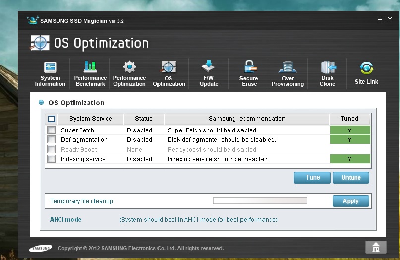

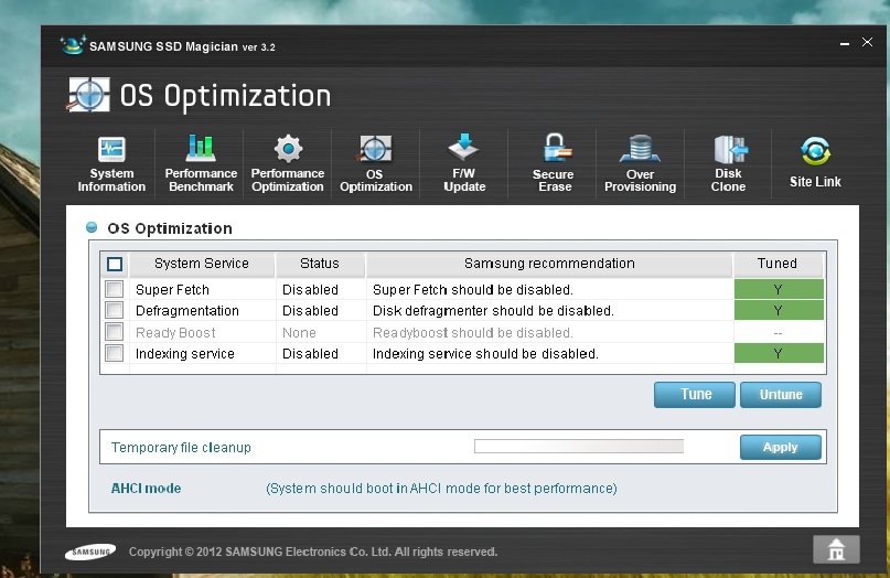

Habe über diesen Magician die Einstellungen angewählt
Dieses Tunning mit der Magician ist Unsinn, das kann Windows 7 selbst besser, wenn es auf die SSD installiert wird. Das Problem sind die Energiesparoptionen wie Cool'n'Quiet und C1E, die bei AMD mehr auf die 4k Werte gehen als bei Intel. Das hat AMD beim Bulldozer mit AM3+ Boards auch verbessert, aber Du hast ja noch den Phenom II. Du kannst beides ja mal testweise im BIOS deaktivieren, den aktuellen AMD AHCI Treiber installieren und erneut benchen. Im Alltag sollte man Cool'n'Quiet und C1E aber besser aktiviert lassen.

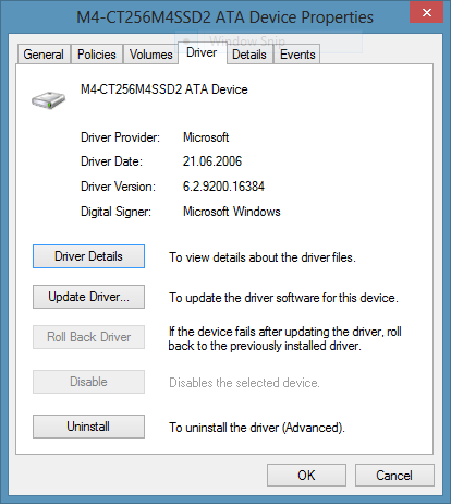

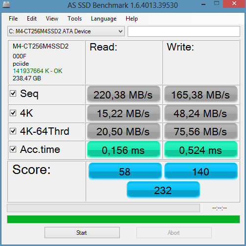

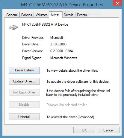

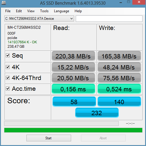

Habe nun seit gestern eine Crucial M4 SSD mit 256 GB im MacBook Pro Mid 2009 drin. Bin bisher sehr zufrieden, allerdings finde ich die Benchmark-Werte etwas schlecht ... Klar, dass MacBook hat "nur" eine SATAII Schnittstelle, ich glaube trotzdem, dass noch etwas Luft nach oben ist.
Für jeglich Tipps bin ich sehr dankbar!
Firmware: 000F
OS: Windows 8 Pro (OSX)

@ Holt mag ja sein aber es kann doch nicht sein das ich dadsurch 300Punkte weniger habe wie andere die die selbe SSD nutzen auch über Sata 6, mein anderer PC mit einem Q8200 und einem uralt board schafft mit der selben SSD ähnliche Werte, dass kanns doch nicht sein. Habe den von dir verlinkten Treiber installiert aber jetzt ist das Ergebnis noch schlechter, erreiche nur noch 460Pkt
StormEagle, die läuft im IDE Modus, daher die schlechten Werte.
picxar, die Punktevergabe bei AS-SSD bewertet die 4k und 4k_64 sehr hoch und die sind bei Dir sehr schlecht. Vergiss die Punkte und schau Dir besser die einzelnen Werte an. Du kannst sonst auch einfach mal Prime während des Benchmarks laufen lassen, dann werden die Werte auch viel besser, weil die CPU nicht runtertakten kann. Da AS-SSD mit der höchsten Priorität läuft, bremst Prime den Benchmark nicht.

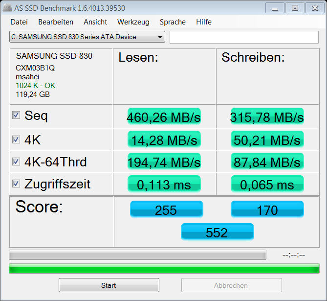

Wie komme ich wieder auf den alten Treiber, der verlinkte hat meine Werte verschlechtert statt verbessert?
Poste doch mal das Ergebnis!
okay, vorhin waren die werte bei 460
Außer der seq. Leserate und den 4k_64 schreibend sind doch alle Werte besser. Lass mal Prime laufen während Du bencht und poste das Ergebnis hier.
Den alten Treiber bekommst Du wieder über den Gerätemanager zurück. Dort das Laufwerk auswählen (unter Laufwerke), Eigenschaften, Treiber und dann "Vorheriger Treiber".
okay,
hier lief prime im hintergrund
