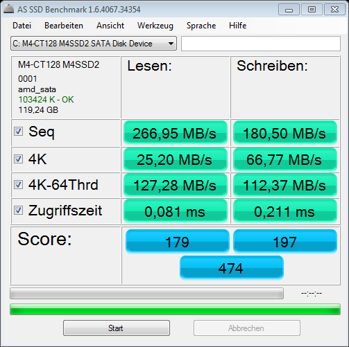

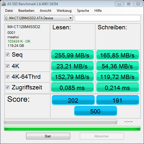

hmmm hab meine m4 128GB erhalten, hab noch ein etwas älteres SATA II Board 790FX Chip......
hab nun einmal AS SSD mit dem MSAHCI Treiber und einmal mit dem AMD_SATA Treiber laufen lassen....
Jetzt hätte ich gerne von euch ein paar ratschläge welcher Treiber mehr sinn macht....
Da die SSD in unterschiedlichen Bereichen schneller bzw. langsamer ist mit den verschiedenen Treibern...

welcher Treiber ist erstmal egal. An der Performance wirste keinen Unterschied merken. Hauptsache ist ein Stabiler Betrieb.
Wenn du einen "richtigen" Treibervergleich machen willst, musst eh erstmal das System so herrichten, dass mögliche Schwankungen vermieden werden und mehrere Testläufe machen. Das ist eine Menge Aufwand.
also ist das so wie es auf dem Bild vom Bench zu sehen ist, in Ordnung von der Leistung her ?
Ja auf jeden Fall.
Wichtig: Aber ach den AMD-Treiber wieder runter, der bietet dir nur in Verbindung mit einer 8xxer Southbridge TRIM. Sonst fehlt es dir. Deshalb -> Msahci
danke für die erläuterung uNrEL2K

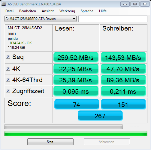

Hallo. Habe meine M4 auf SATA 3 bei einen ASRock P67 PRO3 B3. Die Werte sind aber vergleichsweise sehr schlecht (hier kommen viele auf >400K lesen). Ich habe Windows 7 und nutze die SSD als Primärplatte (30% erst voll).
Wo kann der fehler sein ?

Nicht auf AHCI gestellt und daher läuft sie nur im IDE Modus. Im BIOS auf AHCI stellen und entweder den Intel RST Treiber od. msahci verwenden.
Dass ahci an ist, sieht man doch am ncq, sprich die threaded 4k sind hoeher als die anderen...
Naja ich erreich mit meiner M4 140MB/s im 4K-64TH und Schreiben 114MB/s. AHCI dürfte hier wohl nicht an sein.
@DanielQ
Die SSD läuft im IDE-Mode, zu erkennen an "pciide", welches dir den verwendeten Treiber anzeigt.
Schau aber zuerst einmal, ob die SSD am Port 0 angeschlossen ist (weiß). Falls dem nicht so ist, richte es so sein. Dann gehst du nach dieser Anleitung vor um AHCI zu aktiveren.
