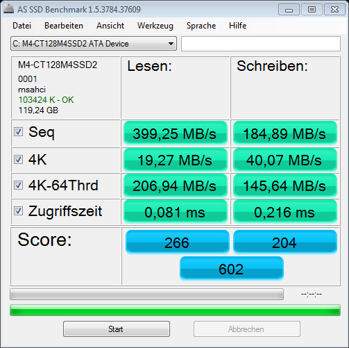

Ich komme mit meiner m4 128 GB an SATA II immer auf über 560 Punkte bei AS SSD. Ich frag' mich, wie ich das geschafft habe, wenn ich all die Ergebnisse im Forum sehe...

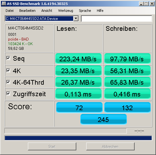

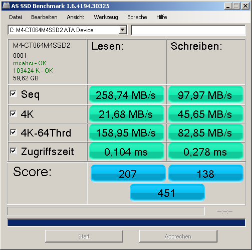

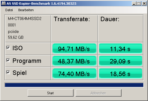

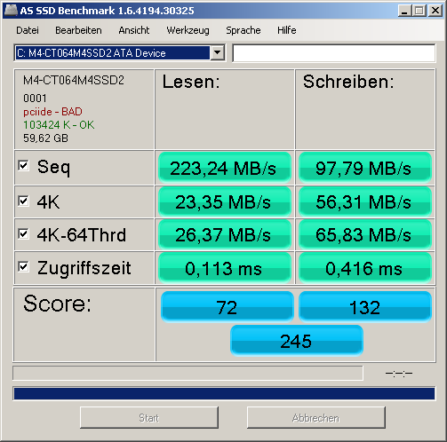

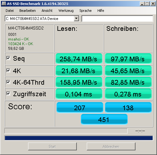

Wie sind meine Werte (Crucial m4 64GB)? Scheinen unter normal und pciide = bad. Was läuft falsch?
Windows 7 Ultimate eben frisch aufgesetzt. Platte hängt an Sata1-Port. ACHI habe ich vor der Instalation im Bios eingeschaltet (nannte sich AHCI+IDE). Platte läuft über SATAII.

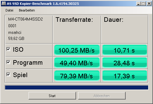

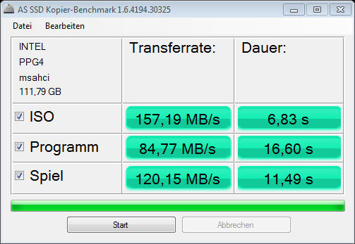

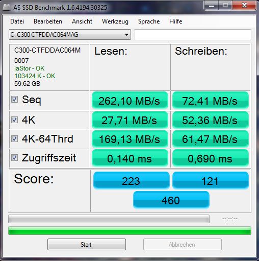

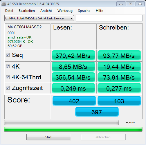

So ich hänge mal meine Werte an für mein AMD E-350 Zacate Notebook mit Crucial M4 64GB an als Orientierung.
Für ein Netbook sind die Werte doch recht ordentlich muss ich sagen,auch weil es ein gespiegeltes Image ist und keine frische Installation.
U
uNrEL2K
Der 4K-64Thrd ist bugged. Sowas passiert dem AS öfters. Ca. 200 MB/s sind das "echte" Maximum der m4. Die kleine 64GB kann hier vielleicht etwas weniger.
Die restlichen Werte sind wie zu erwarten, also alles in Ordnung.

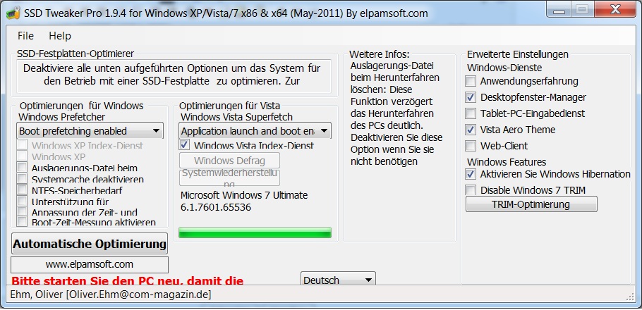

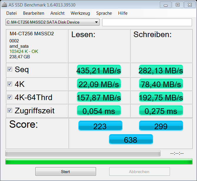

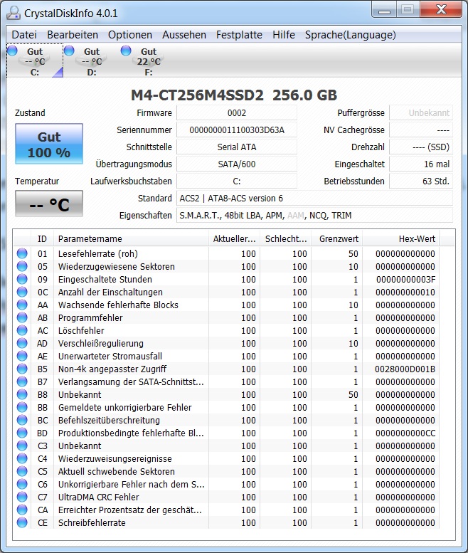

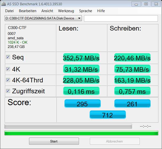

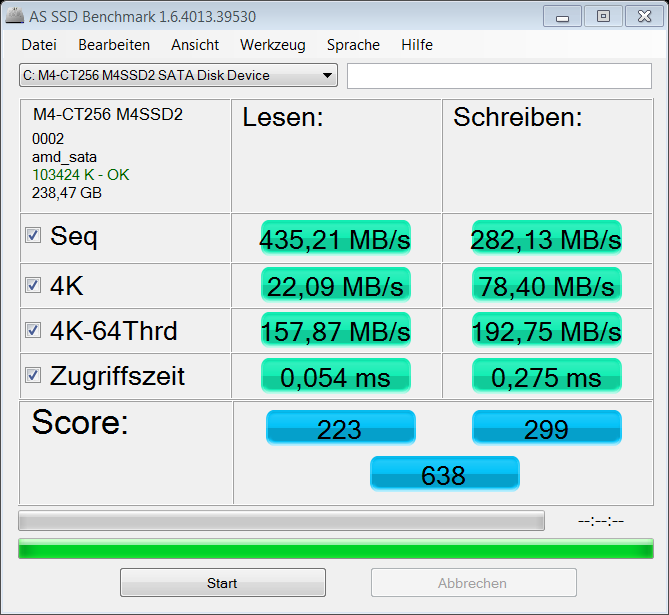

Servus zusammen
Ich habe ein Problem – was jedoch kein gravierendes ist – mit meiner Cruical SSD M4 256GB Platte. Die Lesegeschwindigkeit bei 4K-64 Thrd ist geringer als bei beim Beschreiben der Platte. (lesen 156,87 MB/s; schreiben 192,75 MB/s)

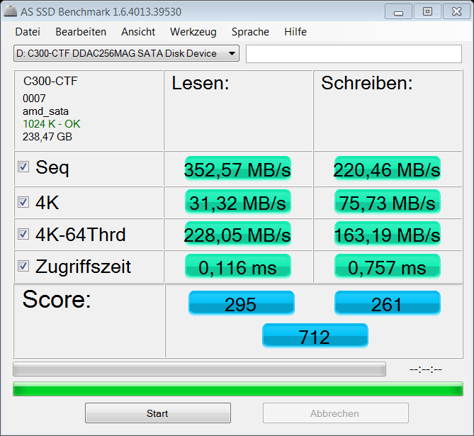

Als zweite Platte habe ich die Cruical SSD C300 mit 256GB. Hier sind alle Wert i.O.
Zum Vergleich nehme ich die Daten aus dem Thema: Crucial M4 (aka C400) benchmarks.
https://www.computerbase.de/forum/threads/crucial-m4-aka-c400-benchmarks.875626/
Hier sind die Werte der kleineren SSD Platten wesentlich höher.
Info zu meinem AMD System:
- Asus Crosshair Formula V (990FX)
- AMD Phenom II X6 1100T @ 3600 Mhz; HT @ 2600 Mhz
- 8 GB Cruical Speicher (DDR3 1600)
- Creative Labs x-fi Titanium HD
- Cruical SSD M4 256GB (Systemplatte; keine Partitionen)
- Cruical SSD C300 256GB (keine Partitionen)
Beide SSD Platten haben die neueste Firmware (M4 Version 0002; C300 Version 0007). Windows 7 Ultimate x64 wurde neu installiert. Als Treiber verwende ich den AMD AHCI 11.6. Beide SSD Platten sind am SATA 1 und 2 angeschlossen. Das DVD Laufwerk am SATA 6. (AHCI ist aktiviert)
Anbei findet Ihr Screenshots von:
- AS SSD Benchmark
- CrystalDiskInfo
- SSD Tweaker Pro
Gruß
Philipp

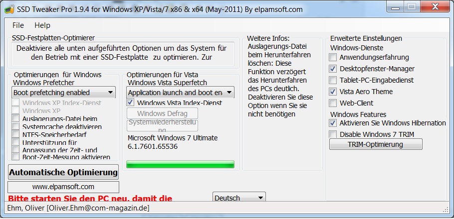

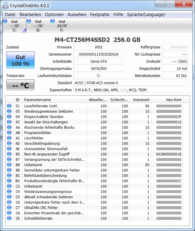

- AS SSD Benchmark
- CrystalDiskInfo
- SSD Tweaker Pro
Gruß
Philipp
U
uNrEL2K
Generell sind C-States und EIST Variablen, die man in Benchmarks vermeiden sollte, um konstante & "entfesselte" Ergebnisse zu erhalten. Die sind bei die höchstwahrscheinlich aktiv. Somit operiert die CPU beim bench nicht immer mit vollem Takt und/oder schwankt im Takt. Mach einfach mal noch einen Bench, während Prime95 einen CPU-Kern auslastet.
Boot prefetching kannste ausmachen, das bringt bei ner SSD nicht wirklich was.
