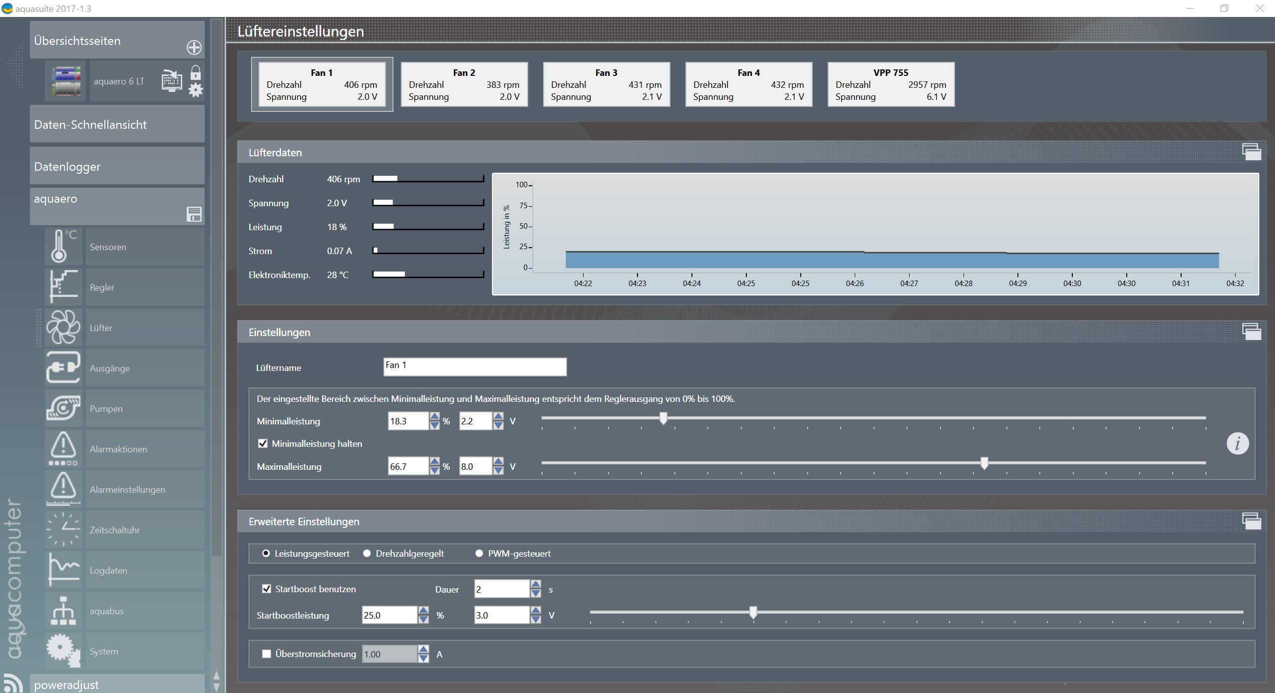

Realwerte hier im Einsatz (über aquaero 6 LT ein push/pull Paar pro aquaero Kanal)
Drehzalbereich: ~400rpm (+/- 20) bis ~ 1950rpm (+/-30) bei 12VDC
Startspannung: 2,2V
Sind bis ~750rpm unhörbar (subjektiv)
Wärmeaustauschmaximum bei ~1250rpm. Danach wird's nur lauter...
Aktuelles Ansteuerungsmuster hier bei mir
