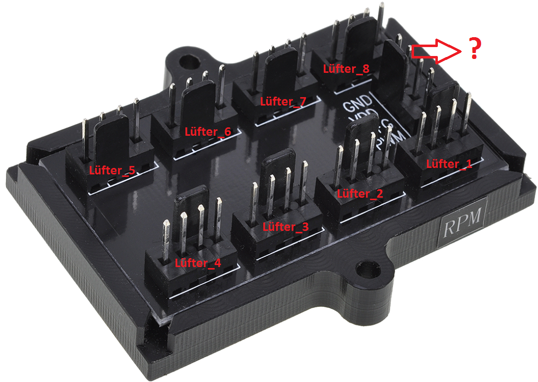

Und wie nutze ich den Splitter? Das wäre doch sinnvoll. um nicht zig Y-Kabel zu verbauen wenn ich im Extremfall acht Lüfter eines Radiators an einen Kanal der Steuerung hängen möchte.
Wie gesagt, ich verstehe das mit den Anschlüssen von dem Splitter nicht.

Ooooh verdammt, jaa! o_O Da hast du recht!! Das habe ich auf den Bildern gar nicht gesehen und die Angaben sind widersprüchlich beziehungsweise falsch.

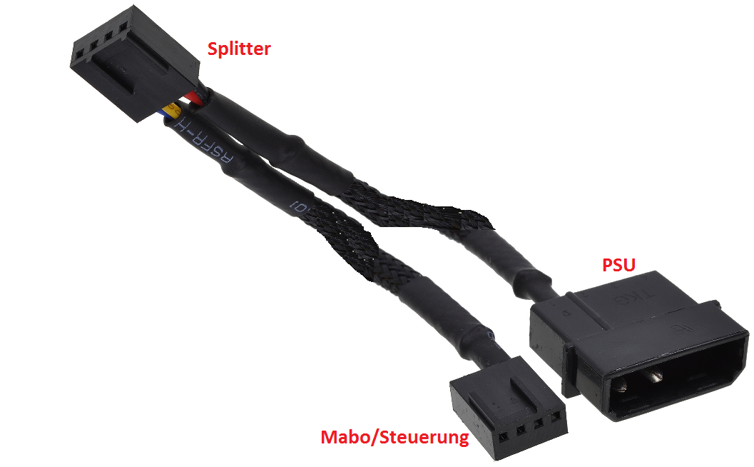

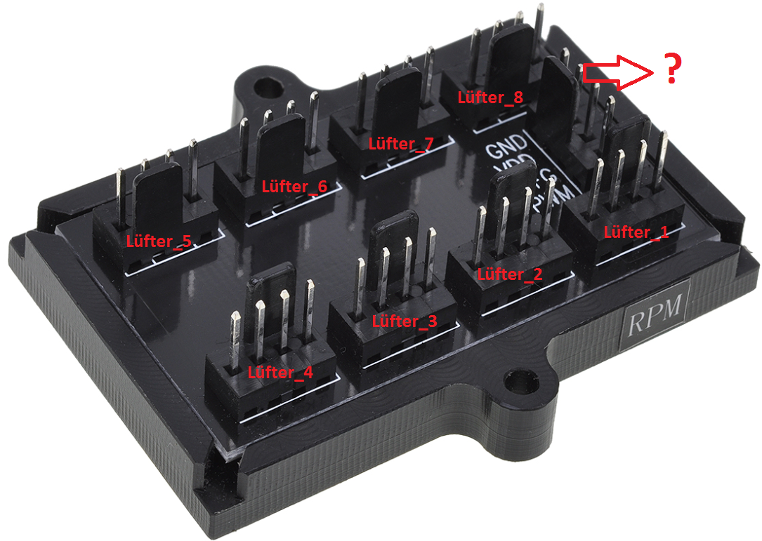

Nochmal zu meiner Frage mit dem Splitter...
Wo schließe ich was an? Habe dazu mal ein Bild angefertigt:
Am Anschluss "vor Kopf", ...
...schließe ich dort die Stromverbindung vom Netzteil an? Dann würden alle Lüfter auf Maximum laufen?!
...oder schließe ich dort ein 4Pin-(Verlängerungs)Kabel ausgehend vom Mainboard/Lüftersteuerung an? Somit könnte ich die Lüfter regeln (alle identisch), der Strom käme aber nicht direkt vom Netzteil sondern vom Mainboard/Lüftersteuerung!?

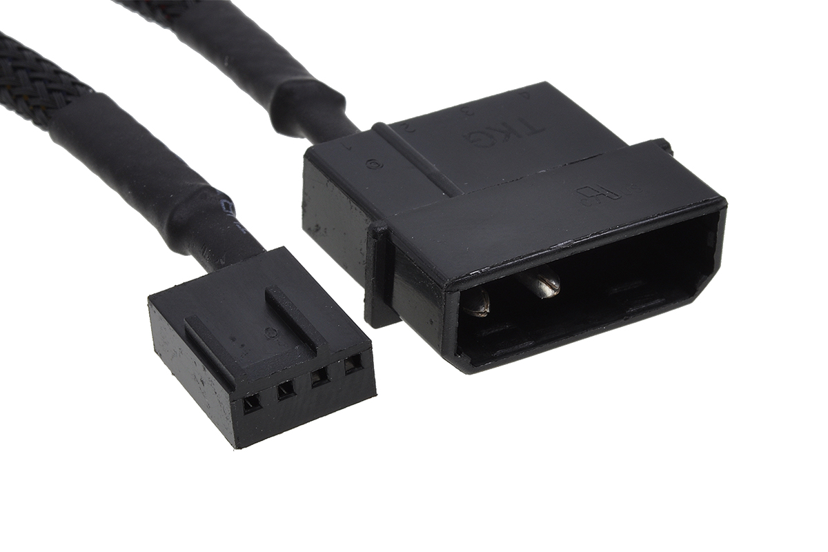

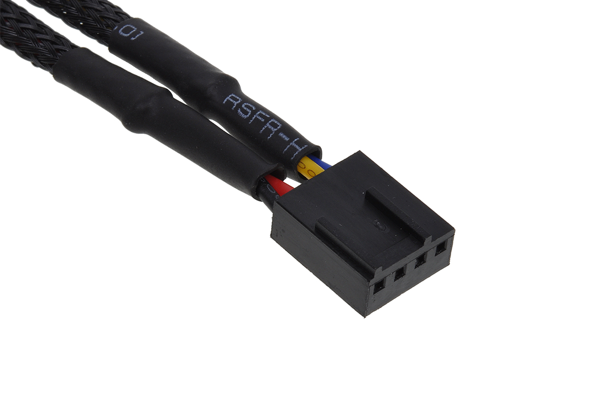

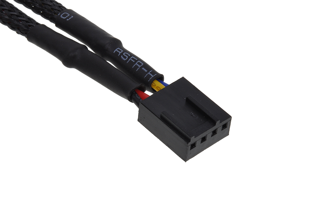

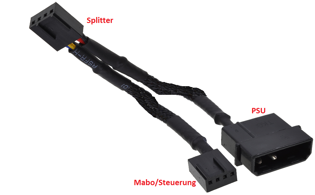

Okay zum Splitter:
Am besten du guckst dir das Kabel an, mit dem du das ganze Verbindest:
Diese Seite schließt du auf die 4 Pins, wo dein "?" ist.

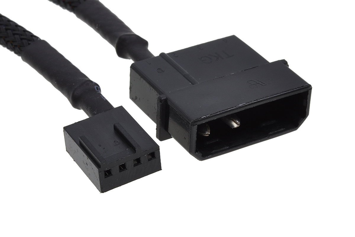

Bei dem hier, schließt du den 4pin Stecker, an einen Fan-Anschluss (Z.B. an deinem Mainboard/Steuerung).
Die zwei Pins die Belegt sind, sind das PWM Signal sowie das Drehzahlsignal.
Dazu Strom vom Netzteil mit dem 4pin Molex.
Hoffe du hast es jetzt verstanden

Aaaaah, ich glaube so langsam wird ein Schuh draus!
Das Kabel hat drei Enden, oder?
Das würde für mich dann endlich einen Sinn ergeben!

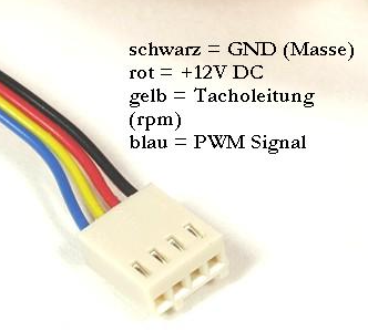

Eben nicht, weil durch den Splitter die Stromversorgung vom Netzteil kommt. Dein Mainboard wird dabei überhaupt nicht belastet.

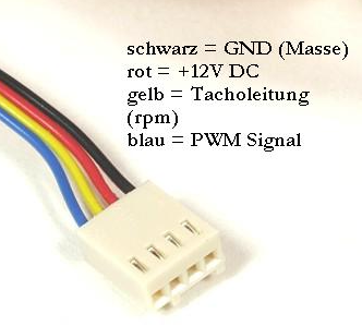

Es wird über Pin 1 und 2 des Lüftersteckers Masse und +12 Volt an den Lüfter ausgegeben. Diese Spannung von 12 Volt liegt konstant an. Ob diese Spannung vom Mainboard, einer Lüftersteuerung oder dem Netzteil selbst stammt, ist für die Steuerung völlig unerheblich.
Pin 3 ist wie bei 3Pin-Lüftern auch das Tachosignal des Lüfters, mit dem er seine aktuelle Drehzahl angibt.
Pin 4 ist das PWM-Signal: Dieses Signal gibt dem Lüfter durch die Frequenz, in der ein Spannungsimpuls an den Lüfter geschickt wird ("Pulsweitenmodulation"), die gewünschte Drehzahl vor. Entsprechend wird in der Elektronik des Lüfters die konstant anliegende Spannung (Pin 1 und 2) abwechselnd zum Motor durchgereicht und nicht weitergegeben. Durch das PWM-Signal werden also lediglich diese Intervalle definiert, aber keine Stromversorgung für den Lüfter selbst bereitgestellt.
Je nachdem, wie gut der Controller im Lüfter dabei ist, kann es bei manchen Lüftern zum PWM-Klackern kommen. Noctua beschreibt das auch gut auf dieser Seite: Klick

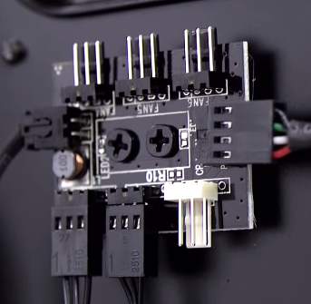

Da es gerade zu eurer Diskussion passt hab ich auch gleich eine Frage.
Ich habe in meinem alten Gehäuse den oben erwähnten Phobya Splitter verwendet um das Signal vom Aquaero5LT an die Lüfter zu verteilen. Das hat ohne Probleme geklappt. (das Kabel ist mir leider teilweise vom Stecker abgegangen, jedoch nichts was man nicht wieder reparieren kann. )
Jetzt habe ich mir ein Phantes Enthoo Primo SE gekauft. In dem Gehäuse ist ja standardmäßig ein "PWM Hub" vorinstalliert, welches ich nun anstelle des Phobys Splitters verwenden wollte. Gibt es irgendwelche Einstellungen/Änderungen die ich beachten müsste?
Ninjaedit: Kann ich an den Aquaero 5 LT theoretisch per Y-Kabel 5 PWM Lüfter anschließen?

@R4v3ncl4w: An das aquaero kannst du per Y-Kabel so viele Lüfter anschließen, bis der Anschluss schlapp macht. Das sind beim aquaero 5 19,8 Watt laut Handbuch.

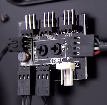

Zum PWM-Hub des Gehäuses:
Wie du sehen kannst, hat der Hub für die anzuschließenden Lüfter nur 3 Pins. Es wird also entweder das PWM-Signal dazu genutzt, eine niedrigere Betriebsspannung für die Lüfter herzustellen (Steuerung über Spannung, wie bei 3Pin-Lüftern) oder es wird die Betriebsspannung direkt gepulst (das PWM-Signal wird dazu genutzt, über Pin 1 und 2 die Spannung als Impulse auszugeben). Ich weiß nicht genau, wie der Hub funktioniert - aber er funktioniert auf jeden Fall nicht so, wie ein PWM-Lüfter das gerne hätte
@JayTea: Der Splitter reicht die Betriebsspannung nur an die Lüfter weiter. Der Splitter selbst sollte keinen nennenswerten Widerstand darstellen, so dass er nicht heiß werden und ergo auch nicht mit 8 Lüftern überfordert sein sollte.

Der pwm hub ist nur dafür da, 3pin Lüfter mit einem pwm Signal vom Mainboard zu steuern. Keine richtige pwm Steuerung. Musst weiterhin den splitter verwenden!R4v3ncl4w schrieb:Jetzt habe ich mir ein Phantes Enthoo Primo SE gekauft. In dem Gehäuse ist ja standardmäßig ein "PWM Hub" vorinstalliert, welches ich nun anstelle des Phobys Splitters verwenden wollte. Gibt es irgendwelche Einstellungen/Änderungen die ich beachten müsste?
