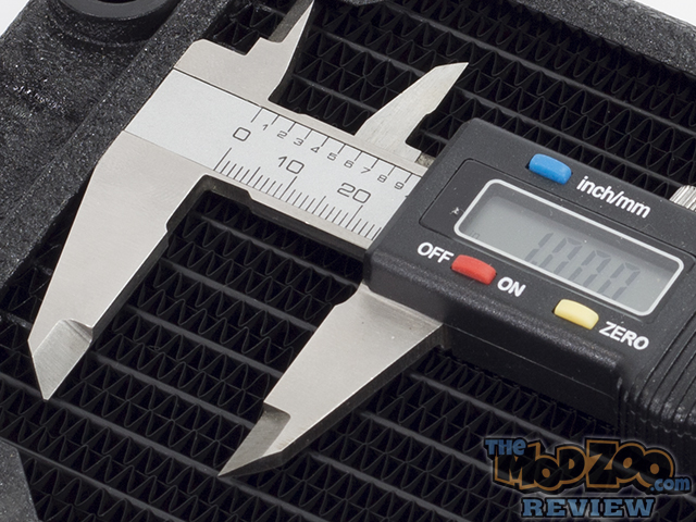

Bedenke sollte man bei dem Radiator, dass er durch das "X-Flow" Design eine relativ hohe Lamellendichte (rund 30 FPI) bekommt. Sprich: du brauchst womöglich einiges an Druck, um da effektiv durchzukommen.

Angegeben ist der Radiator mit 16FPI und von X-Flow habe ich in den Zusammenhang bisher nichts gelesen. Meinst du damit die leicht versetzte Anordnung der Lamellen und den damit womöglich steigenden (Luft-)Strömungswiderstand?
Auf der Herstellerseite steht dazu:
Unprecedented Ultra-high 30 FPI (Fins Per Inch) fin density providing dramatically increased heat transfer...
Die 15/16 FPI musst du doppelt zählen, weil die Lamellen in der Höhe zweigeteilt wurden. Auch als "split-fin" bekannt.
Da sollte man schon ordentlich Druck mit einplanen.

Sind auch wieder 16 FPI split fin. Erhöht theoretisch die Kühloberfläche, andererseits aber auch die Reibung mit der durchgepusteten Luft.
