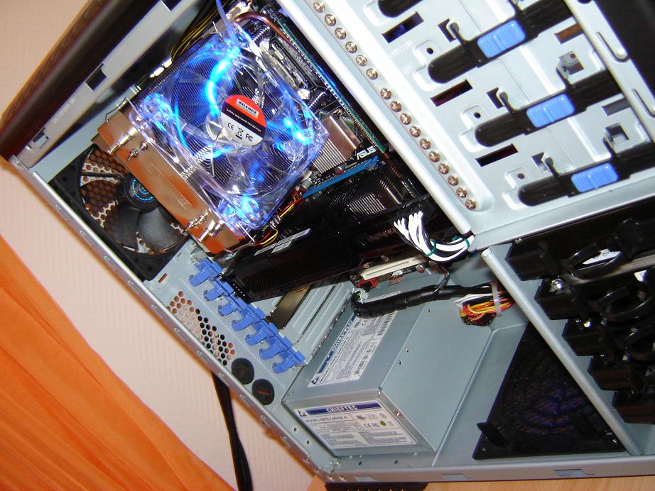

Nebenbei: Der Xigmatek Achilles inkl. Xigmatek Crossbow Kit @ ASUS P5K-E Wifi AP ohne Montageprobleme
