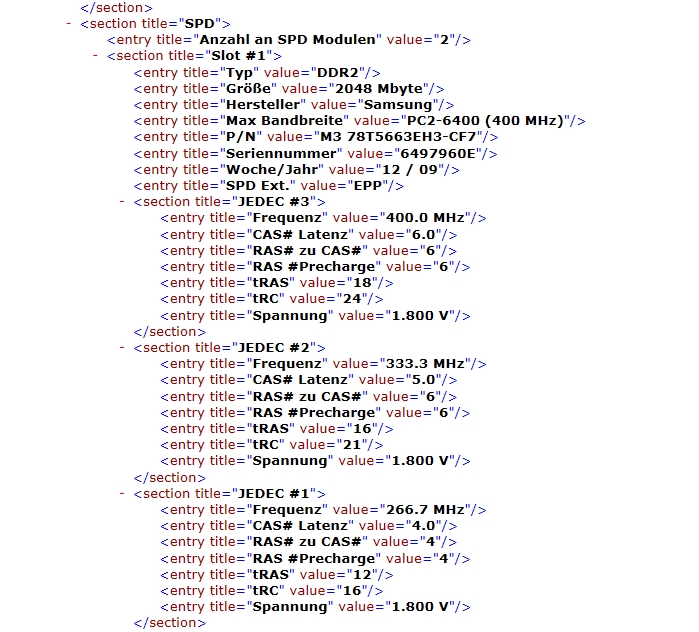

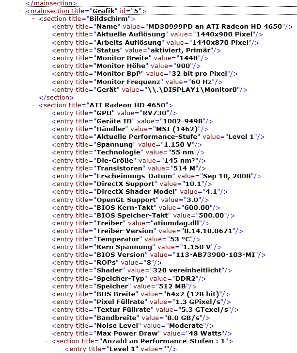

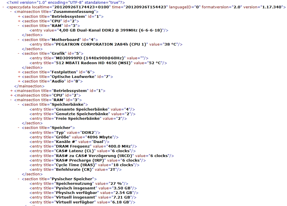

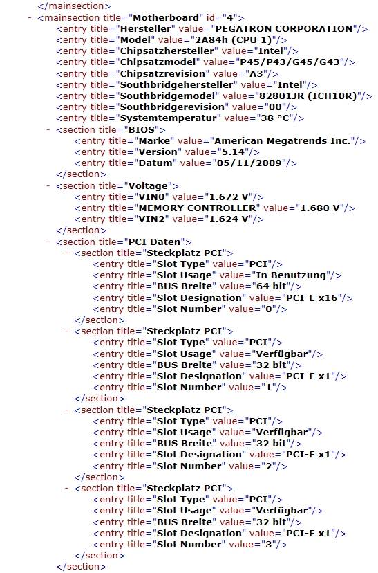

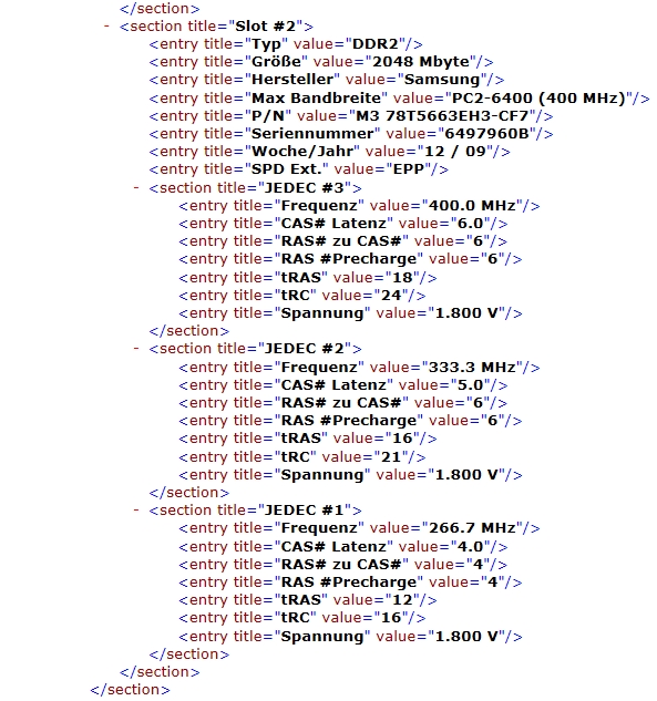

Hallo Leute,
ein Kumpel von mir bekommt bald meine 460 GTX.
Jetzt ist nur die Frage, reicht sein System bzw. sein Netzteil dafür ?
Danke schon mal.
Gruß
Revan335

Das Netzteil kann von keinem Tool ausgelesen werden. Die CPU kann ich jetzt auch nicht finden. Am besten liest du diese mal mit CPU-Z aus.
Um das Netzteil zu bestimmen, wäre es hilfreich, wenn ein Foto vom Sticker gemacht werden könnte.
